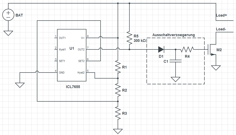

ich würde gerne einen Bleiakku vor Tiefentladung schützen. Ich hab mir
gedacht, dass ich dazu den ICL7665 zusammen mit einem MOSFET nutzen
könnte, um bei Erreichen einer bestimmten unteren Grenzspannung die Last
zu trennen.
Nun ist es aber so, dass es sich bei der Last um einen kleinen Embedded
Rechner handelt, den ich gerne vorher noch sauber herunterfahren möchte.
Um den Rechner herunterzufahren, benötige ich in etwa 30 Sekunden. Das
heißt, nachdem die untere Grenzspannung erreicht ist, sollen noch ca. 30
Sekunden vergehen, bevor der MOSFET die Last trennt.
Ich hab mir gedacht, dass ich das vielleicht mit einem entsprechend
dimensionierten RC Glied realisieren könnte (siehe Anhang). Kann das vom
Prinzip her funktionieren? (die konkreten Werte hab ich bewusst mal
weggelassen - mir geht's hier eher ums Prinzip). Ich würde das gerne so
einfach als möglich realisieren, also ohne Mikrocontroller & Co.
realisieren.
von Anja (Gast)
Bernhard schrieb:
> Kann das vom
Es fehlt noch ein Entladewiderstand für den Kondensator.
Für ein besseres Durchschalten des FETs wäre ein Schmitt-Trigger
sinnvol.
Trotzdem hast Du mit der Anordnung immer sehr große
(temperaturabhängige) Toleranzen durch Leckströme.
Alternativen:
es gibt "langzeittimer" ähnlich NE555 mit integriertem Zähler.
CD4060 als Langzeittimer beschaltet.
Gruß Anja

von MaWin (Gast)
Deine Schaltung bringt's nicht, denn 1. muss der Kondensator sehr gross
sein und zweitens wird der MOSFET ganz langsam ausgeschaltet, mit
groosser Verlustleistung und schlechter Spannung für den PC.
Dann nutze den zweiten Komparator im ICL7665, entweder daß er bei 11.2V
signalisiert daß bei 11.0V vom anderen abgeschaltet wird (was keine 30
Sekunden sein müssen).
Oder in dem er das Entladen/Aufladen eines Kondensators prüft und aus
dem schlaffen Signal des Kondensators ein knackiges für den MOSFET an
seinem Ausgang macht (ich habe dort einen P-Kanal an Komparator 2
gewählt, damit im ausgeschalteten Zustand kein Strom über den Pull-Up
fliesst, der dadurch auch kleiner gewählt werden kann, ausserdem wird
PLUS des Boards getrennt, was besser ist, weil ja das "Warnung" Signal
massebezogen ist.
(der 10k Widerstand dient dazu, daß der Strom über die Schutzdioden bei
HYST1 und SET1 nicht zu gross wirdl wenn die Versorgungsspannung bei
vollgeladenem Elko abgeschaltet wird, der 100k PullUp am
Warnungs-Ausgang geht an HYST1 damit er abgeschaltet wird, wenn die Last
abgetrennt wird).
 |     |     +--100k------+           |    |
R1 +------+  |            | +------+ 10k   |
 +-|HYST2 |  |     +-22uF-+-|HYST1 |  |    |S
R2 |  OUT2|--+-1M--+        |  OUT1|--+---|I P-Kanal MOSFET
 +-|SET2  |  |     +-10k----|SET1  |       |
R3 +------+  |              +------+       +--Last
           Warnung: Demnächst ausschalten wenn low
von Bernhard (Gast)
Anja schrieb:
> Alternativen:
Danke, werd mir da mal das Datenblatt besorgen.
wendelsberg schrieb:
> Warum schaltet das nicht der Embedded Rechner aus, wenn er mit dem
> Herunterfahren fertig ist?
Wie soll das funktionieren? Wenn der Rechner runtergefahren ist, kann
ich damit doch nichts mehr schalten?
Sowas ähnliches hab ich mir auch schon gedacht, aber da hätte ich ein
großes Problem. Angenommen, der zweite Komparator signalisiert dem
Rechner bei 11.2V, dass er runtergefahren werden muss. Nun ist es so,
dass an der Batterie auch noch ein Solarmodul hängt, dass die Batterie
über einen Solarladeregler auflädt. Theoretisch könnte es dann ja
passieren, dass der Rechner runtergefahren wird (weil die erste
Spannungsschwelle - nämlich die 11,2V erreicht wurden), aber die zweite
Spannungsschwelle (bei 11,0V) nicht erreicht wird, weil die Batterie in
der Zwischenzeit durch das Solarmodul wieder geladen wurde. In diesem
Fall kommt der Rechner dann nicht wieder hoch (denn damit der startet,
müsste die Spannungsversorgung getrennt werden und dann wieder
zugeschaltet werden).
Also muss ich folgendes gewährleisten: Wenn der Rechner sabuer
heruntergefahren ist, muss die Last (in dem Fall der Rechner) auf alle
Fälle kurze Zeit später getrennt werden.
von MaWin (Gast)
> aber die zweite Spannungsschwelle (bei 11,0V) nicht erreicht wird,
> weil die Batterie in der Zwischenzeit durch das Solarmodul wieder
> geladen wurde
Das passiert bei deiner "Lösung" ganz genau so, wenn während der
30 Sekunden die Akkuspannung wider über den trip Point steigt.
von Bernhard (Gast)
Oh...das stimmt natürlich. Das kommt davon, wenn man sich zu lange mit
einem Problem beschäftigt, sodass man sich schon im Kreis dreht..
Ich bin gerade dabei die Schaltung, die du gepostet hast, zu
analyisieren. Täusche ich mich da, oder könnte da nicht ebenfalls das
besagte Problem auftreten (Rechner ist heruntergefahren, aber Last wird
nicht getrennt)?
von MaWin (Gast)
> oder könnte da nicht ebenfalls das besagte Problem auftreten
Natürlich.
Jede Technik, die nicht 30 Sekunden nach den 30 Sekunden ein
widereinschalten verhindert (also einen zweiten Zeitgeber hätte der
trotz abgeschalteter Batterie weiterläuft) wäre so.
Programmiere lieber deine Rechner so, daß er von selbst wieder
hochfährt.

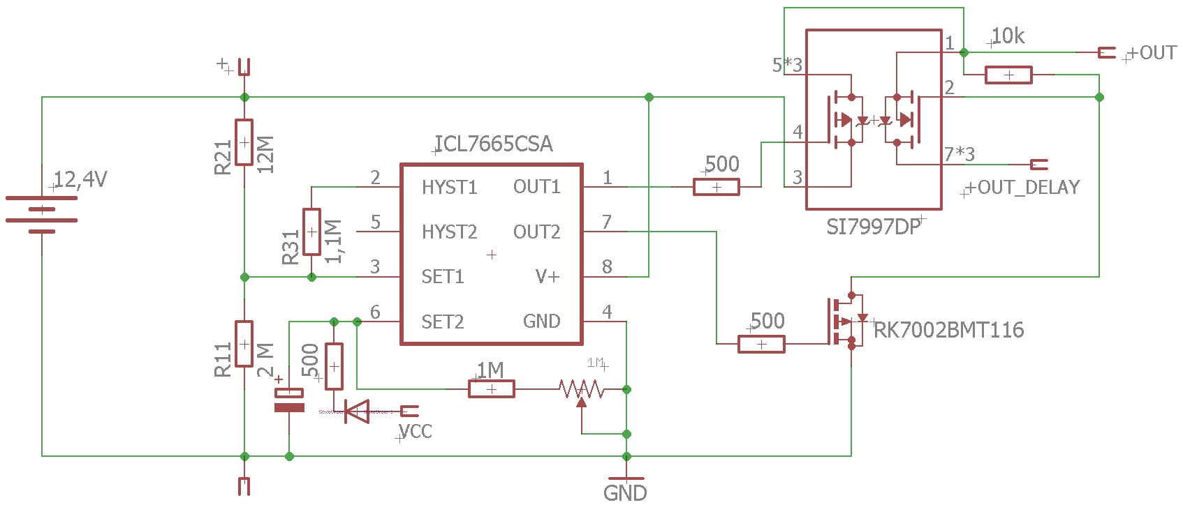

von Alexander Bittner (Gast)
Da laut google dies der einzige Thread ist in dem es um den ICL7665 und
Ausschaltverzögerung geht grabe ich ihn mal aus auch wenn er schon fast
sechs Jahre alt ist.
Ich brauche sowohl eine Ausschaltverzögerung als auch eine
Unterspannungsabschaltung. Was denkt ihr, wird das so funktionieren?

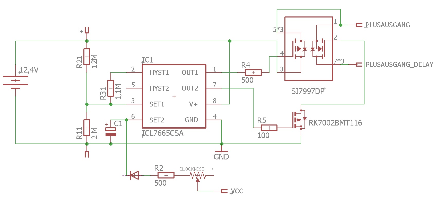

von Alexander B. (bittneralexander)
Nochmal leicht aktualisiert.
Der Teil mit der Unterspannungsabschaltung habe ich direkt aus dem
Datenblatt entnommen. Da sollten (hoffe ich) keine Fehler sein. Der Out2
schaltet direkt einen P-Channel-Mosfet und die Ausschaltverzögerung
danach hängt an dem Drain dieses Mosfets dran und funktioniert nur wenn
der durchgeschaltet ist.
Für die Ausschaltverzögerung dachte ich einfach, dass ich zwischen Set2
und GND einen Elko auflade, der sich langsam entlädt. Sobald entladen
müsste der Out2 gegen Plus gehen und den kleinen N-Channel-Mosfet
schalten, der dann widerrum den P-Channel schaltet. Bin gespannt ob es
funktioniert. Vielleicht habe ich da ja irgendwo ein Denkfehler drin.
