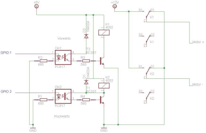

Meine Problemstellung ist die folgende: Ich würde gerne einen
Scheibenwischermotor (12V, ca. 5A), welcher an einem separaten Netzteil
betrieben wird, via GPIO des RPi's ansteuern (Vor- und Rücklauf). Da ich
leider nur "Hobbyelektriker" bin, kam ich mit den im Netz vorgestellten
Lösungen, insbesondere bei der Auswahl der richtigen/passenden Bauteile
und dem Anschluss des Relais, nicht zurecht.
Dennoch habe ich versucht die Lösungen 2er Threads, wie in der
anhängenden Zeichnung zu sehen, zu kombinieren.

Mit Sicherheit sind in meinem "Plan" einige Fehler drin und/oder es gibt
auch eine viel einfachere Lösung meines Problems.

Hallo
die Kollektoren der Optokoppler gehören an 5V.
Die obere Diode muß wie bei dem unteren Relais verschaltet werden.
Zusätzlich ein Widerstand ( einige kOhm ) zwischen Basis des Transitors
nach GND.
Besser wäre die Schaltung rechts vom Optokoppler an 12V zu betreiben.
GND von 12V und GND vom Pi getrennt lassen.
