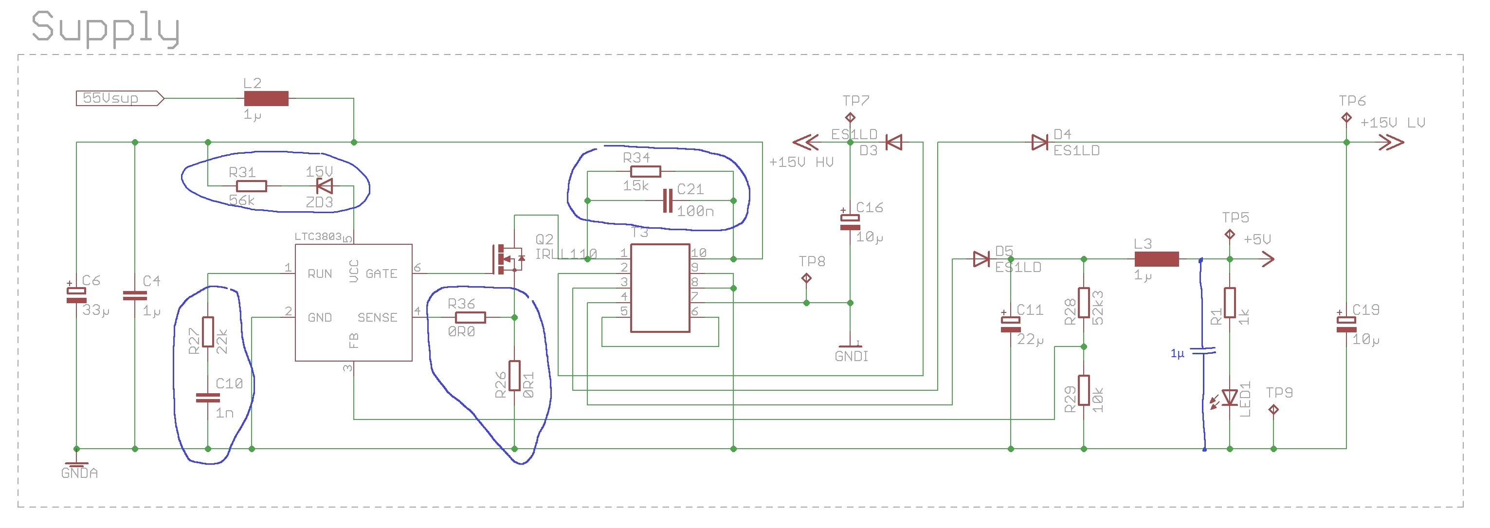

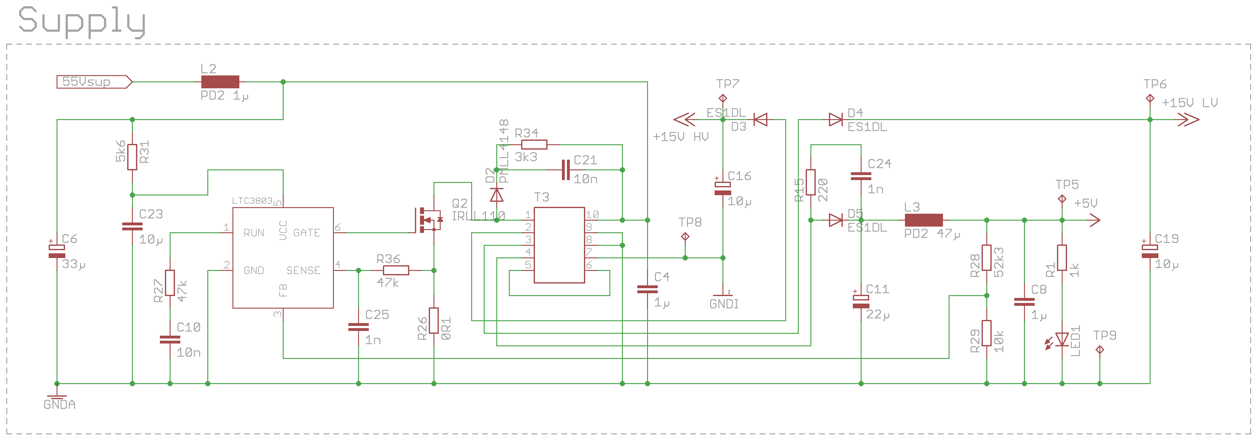

mein erstes SNT mit dem LTC3803 ist fertig.
-Es sollte erst ab 25V aufwärts arbeiten, daher die 15V ZD
-Es werden ca. 0,5-1W übertragen.
Ein paar fragen hätte ich dazu aber noch:
-Ist die ZD15 und meine berechnung der 25V korrekt?
-Ist der Snubber von den größen her OK?
-Ist das RC glied für den I_th/RUN so OK?
-Ist der 0R1 Shunt OK? (der 0R0 soll ein Platzhalter sein falls ich doch
einen anderen Wert benötige)
Ich möchte bevor ich die Platine machen lasse nochmal drüber
diskutieren!
Datenblatt: http://cds.linear.com/docs/en/datasheet/3803fc.pdf
Gruß,
Martin
von Volker (Gast)
Ich nehme mal an das beim Flyback T3 die pin's 1-5 & 6-10 die
Primärwicklungen sind?
von Martin D. (martin_d69) Benutzerseite
Hallo Volker!
Ja das stimmt der trafo hat 2 Primärwicklungen die von 16-40V zugelassen
sind.
Da ich es mit 55V betreibe sind beide in Reihe.

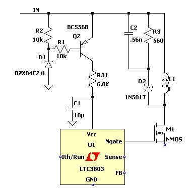

von Krangel (Gast)
also das mit der Zenerdiode wird so nicht funktionieren. Damit bei 25V
genügend Strom in den Pin VCC fließen kann, müsste der R31 so klein
sein, dass bei 55 Volt der max. Strom überschritten wird.
Beim Snubber fehlt die Diode.
Grüße
Krangel schrieb:
> Hi,
Natürlich, habe ich wohl einen totalen Denkfehler gehabt.
Ich habe den teil jetzt ohne die ZD gelöst, hoffe ich...
Danke für die beigefühte Grafik, hat mir sehr geholfen!
Ich habe auch das erste mal das Programm LTspice verwendet um es zu
simulieren. Kann mir jemand bestätigen das ich dort keine fehler gemacht
habe? http://tuhh.fileserv.eu/Uploads/LTC3803_Testaufbau.asc
Kann die schaltung so wie sie nun ist Funktionieren?
Über eure Hilfe währe ich sehr Dankbar!
von Helmut L. (helmi1)
Hinter R36 fehlt noch ein kleiner Kondensator gegen GND. Du brauchst das
RC Filter zum ausfiltern von Spikes, sonst begrenzt die Stromregelung
auf das einschwingen und nicht auf Spulenstrom am Ende des Zykluses.
Einige 100pF sollten reichen.
C21 kommt mir etwas klein vor. Im allgemeinen sind das so rund 30 ..
100nF.
Davon haengt deine Frequenzkompensation ab. Da du einen Currentmode
Wandler hast sollte das einfach einzustellen sein.
Die FB Leitung greifst du hinter der Filterspule ab. Dann hast du einen
zusaetzliche Polstelle in deiner Uebertragungsfunktion. Das koennte eine
erhoehte Schwingneigung verursachen, besser vor der Spule abgreifen,
oder zumindest diese Moeglichkeit vorsehen.
Die Gleichrichterdioden wuerde ich mit einem kleine RC Glied bedaempfen,
die bilden sonst mit den Streuinduktivitaetn des Speichertrafos kleine
Schwingkreise. (Groessenordnung 220Ohm, 470pF) mit dem Oszi mal
drueberschauen.
von Klaus R. (klara)
Hallo Martin,
bei mir hat sich LTSpice soeben upgedatet. Bei der Simulation zeigt sich
für D2 ein Warnhinweis (Das gibt es wohl noch nicht lange). Die 1N4148
hat eine zu geringe Sperrspannung.
Der BSH114 hat nach den Spicedaten ein Vds von 100V. Das wäre für diese
Schaltung auch zu gering.
Gruss Klaus.
Vielen Dank für die sehr Hilfreichen tips!
Habe ich in Spice eingebaut, dann fängt er aber an sich auf zu
schaukeln.
auch wenn ich den FB vor der drossel hole.
Hatte ich anfangs auch gedacht, vllt. liegt es an der winzigen leistung
die ich damit nur fahre? Wenn ich im nF bereich rein komme simuliert er
mir häftigere schwinger als ganz ohne RC snubber!
Ich weiß den habe ich auch! Ich habe keine ahnung wie ich die richtige
diode in Spice bekomme.. Die hat 150V
Stimmt! Ich habe bei mir einen IRLL110 mit 100Vds. Tausche ich noch aus
gegen einen 150V typen.
> schaukeln.
Spice ist nicht alles. Das kann nur so gut simulieren wie es die Modelle
zulassen.
Der C hinter R36 ist fuer Spikes da, die kann man nur sehr schlecht
simulieren.
Das mit dem FB anschluss das der sich davor hochschaukelt, dann stimmt
deine Frequenzkompensation nicht.
Wie gesagt glaube der Simulation nicht alles. Das ist dafuer da um die
Streuinduktivitaeten des Trafos zu bedaempfen. Hat dein Trafomodell so
was drin?

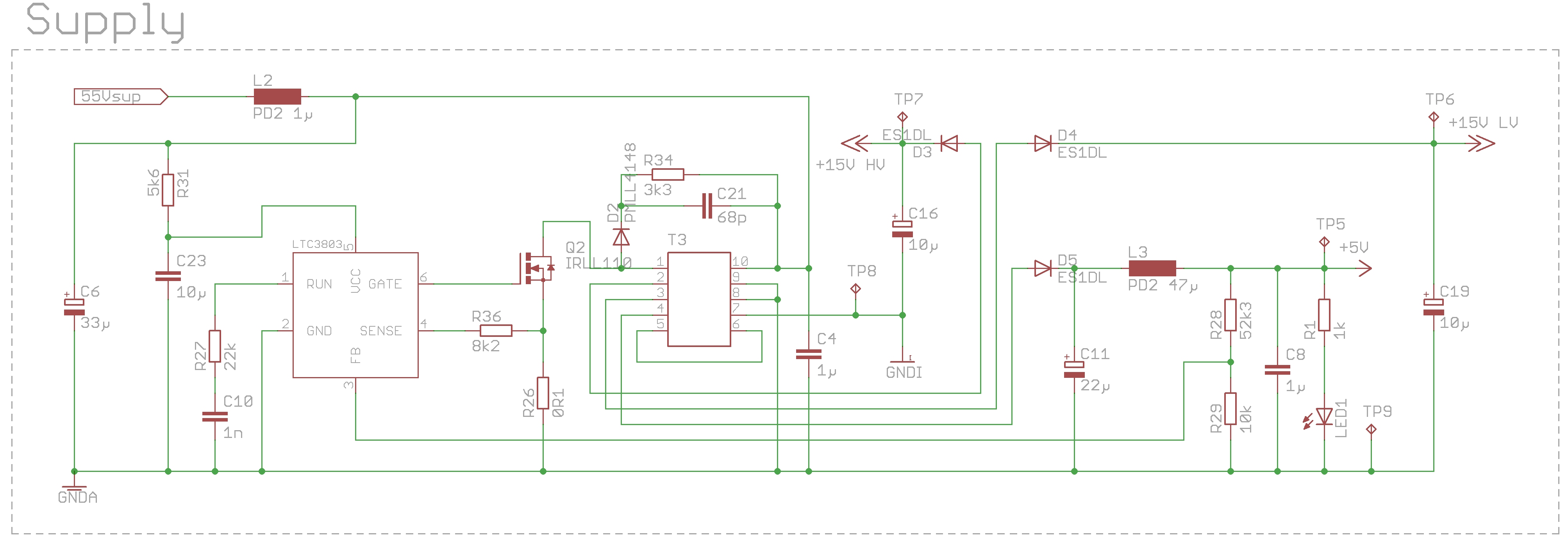

Ich habe das mal dank eurer Hilfe überarbeitet!
Ich hoffe jetzt gebt ihr den Daumen :)
R36 c25  mit 47K und 1nF ist etwas heftig. Im allgemeinen setze ich bei
mir dort ca. 220 Ohm und 220 .. 330pF ein.
Ich habe nur 330pF hier liegen, dann nehme ich die in verbindung mit
220R.
1000 Dank nochmal für die Hilfe!
> 220R.
Sollte funktionieren. Wenn du es fertig hast mal mit dem Skope messen ob
es sauber einschwingt.

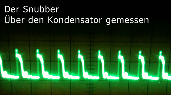

Ich habe nach einigen optimierungen und EMV problemen (ich habe das
erste mal damit bekanntschaft gemacht) nun Oszi-Bilder der Schaltung.
Ich bin sehr zufrieden mit dem Regelverhalten und der Effizienz.
Nur ca. 5mA verlust durch den Shunt-Regulator.
Was haltet ihr bzw. du Helmut von den Aufnahmen?

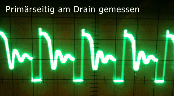

Die Spannung am Drain ist ja so in Ordnung. Man sieht wie die
Drainkapazitaet mit der Streuinduktivitaet einen Schwingkreis bildet.
Wo hast du das zweite Bildchen gemessen?
Zwischen D2 und C21 gegen Masse.
Um zu sehen ob der C21 sich schnell genug entlädt.

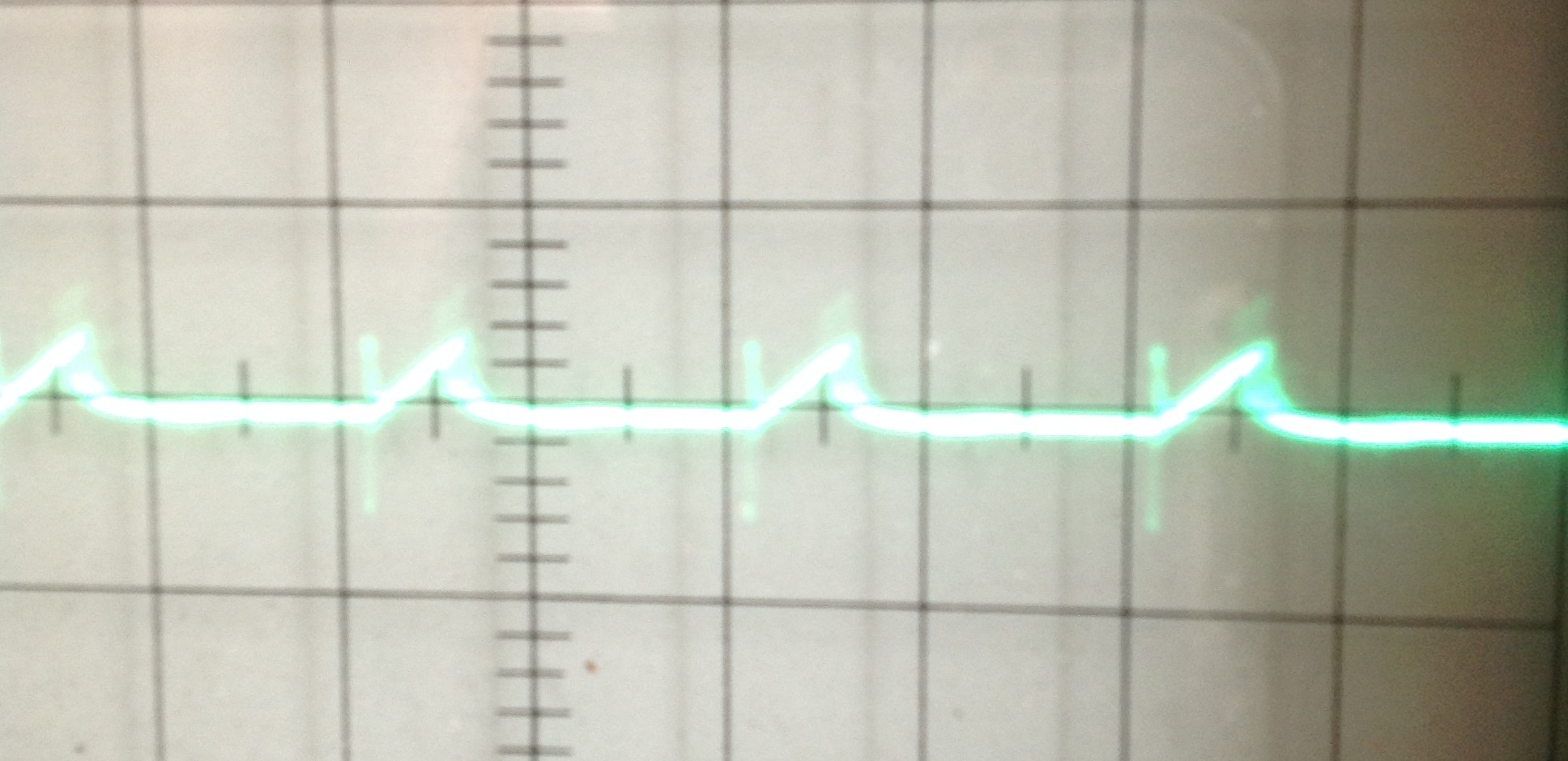

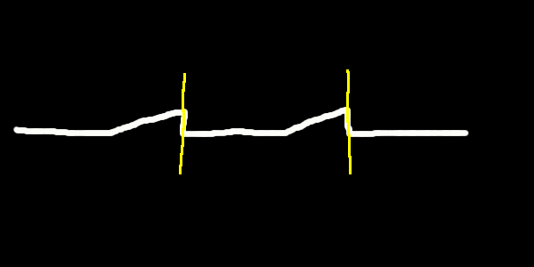

Das kann mein Oszi nicht triggern aber es sieht so aus.
Das Gelbe sollen kleine Nadeln/Spitzen sein.
Wie hast du das gemessen? Mit der ueblich Masseleitung am Tastkopf oder
hast du den Masse Ring am Tastkopf direkt mit Masse am Kondensator
verbunden?
> verbunden?
Ich habe immer Masse direkt am Oszi und zusätzlich den Ring am tastkopf
an einer Masse die dicht am zu messenden objekt liegt. In diesem Fall
war es ca 1cm entfernt. Es ist ja muss ich zugeben auch eine alte Kiste
und die hat ihre makken, aber so messe ich am besten.
Was mich wundert ist wo dann diese Spitzen herkommen. Normalerweise hat
man am Anfang der Rampe eine Spitze, die kommt vom einschalten des
Transistors (Gatestrom fliest nach GND ab). Das die unterdrueckt wird
dafuer sorgt das RC Glied. Danach geht es linear aufwaerts was man bei
dir ja auch sieht. Ab einem bestimmten Strom schaltet der interne
Komparator den Transistor ab. Dieses Spitze beim abschalten sollte
eigentlich nicht da sein da die ja auch vom RC Glied unterdrueckt wird.
Hmmm, wahrscheinlich streut was in deinem Tastkopf ein, genaueres kann
man nicht sagen.
Und wie stimmen den jetzt die Ausgangsspannungen?

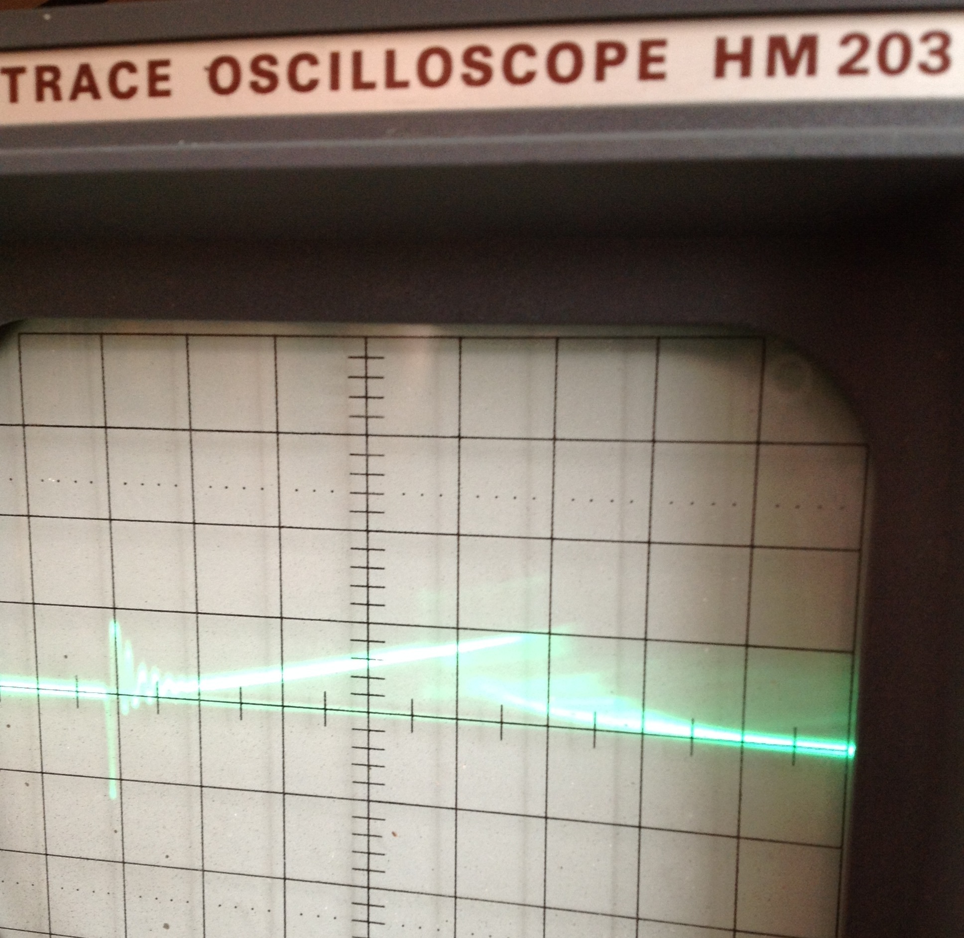

Ich muss mich entschuldigen, du hast natürlich recht!
Ich habe mal eine neue Messung gemacht und ein brauchbares Bild
geschossen!
Das rechte Bild ist mit 20mV und 2us x5 Magnitude aufgenommen.
Das siehst du jetzt schoen diese Spitze am Anfang der Rampe. Die must du
versuchen wegzubekommen durch dieses RC-Glied. Da darf am Anfang keine
Spitze zu sehen sein. Sonst funktioniert deine Stromregelung nicht
richtig.
Also wenn ich direkt am Kondensator C25 = 330pF messe, also mit Minus
vom Tastkopf direkt ran, gibt es diese Spitze nicht.
Hätte nicht gedacht das es so einen unterschied macht dieser 1cm
entfernung...
> entfernung...
Also wenn der LTC diese Spitze nicht sieht ist an dem Punkt alles in
Ordnung.
Du must bedenken dein Schalttransitor schaltet sehr schnell grosse
Strome, da kann da schon mal was einkoppeln. Deshalb besser mal so eine
Messung hinterfragen ob die auch so stimmen kann.
Und wie sauber ist deine Ausgangsspannung?
