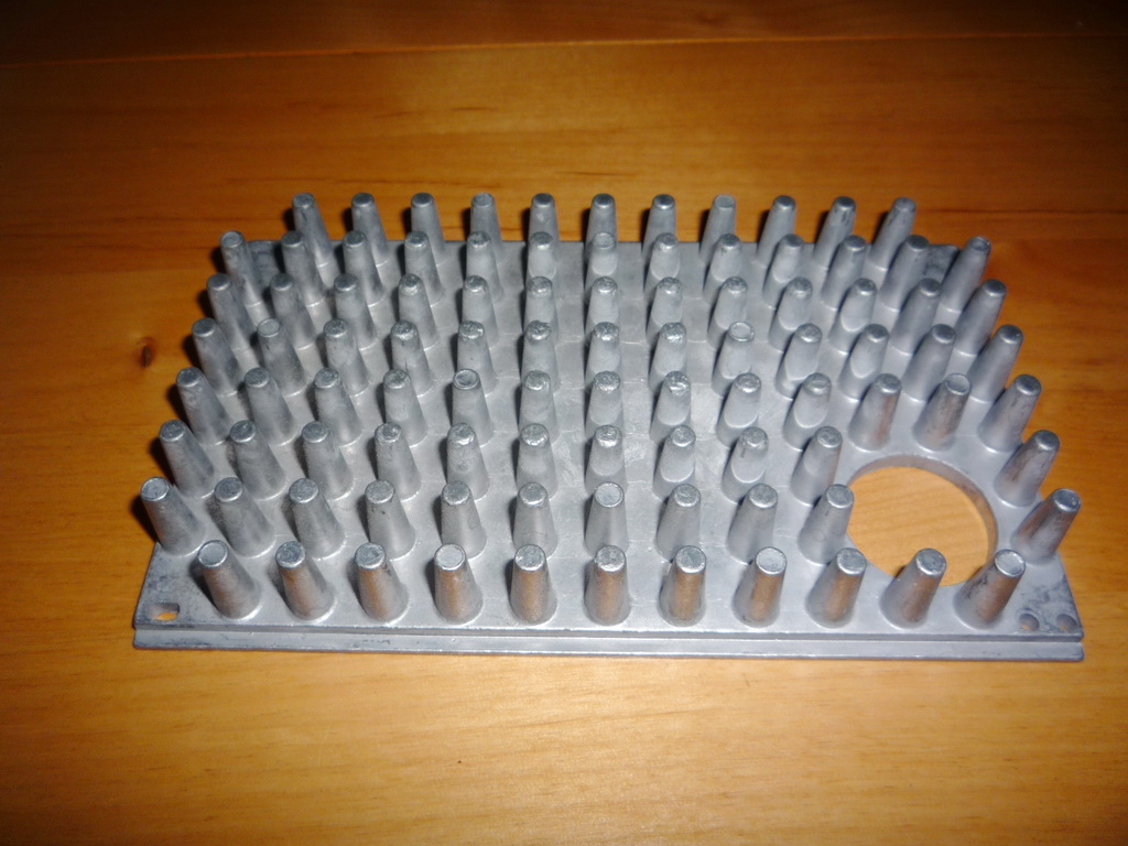

Welcher Wärmewiderstand könnte so ein Kühlkörper haben ?
(Firma: L-E-A) #3337760
Thomas der Bastler schrieb:
> Ich habe einige solche Kühlkörper hier, wie auf dem Bild.
> Welcher Wärmewiderstand könnten sie haben ?
Einen ganz ganz groben Überschlag liefert die "Kachelofenkonstante"
15W/(K m²). Das ist eine Mischkalkulation für natürliche Konvektion und
Strahlung bei nicht zu hohen Temperaturen.
Also: Oberfläche Deines Kühlkürpers ermitteln und rechnen...
Aber was hat das mit Mikrocontroller und Digitale Elektronik zu tun?
Grüßle,
Volker.
Gast #3337780
> Abmessungen : 160 x 100 x 20 mm
Kannst du das nicht mal einfach empirisch ausprobieren, in dem du einen
Leistungstransistor drauf schraubst, und dann ungefähr schaust, ab wann
man sich an dem Ding die Finger verbrennt? Unangenehme Temperaturen für
die Finger beginnen bei 60-70°C. Wenigstens grob, überschlagsmäßig. Dann
kannst du die Leistung für eine Hobbyanwendung halbieren, und es wird
klappen.
(Firma: fritzler-avr.de) #3337810
Einfach messen:
Lastwiderstand draufschrauben und 20W verheizen.
Temperatur vorm einschalten der 20W und so 1h danach messen.
Die Temperaturdifferenz durch die 20W sind dann deine Kühlerkonstante in
K/W.
Das Teil kommt von ausmaßen her an den ran:
http://www.reichelt.de/Profilkuehlkoerper/V-6506K/3//index.html?ACTION=3&GROUPID=3383&ARTICLE=22273&SHOW=1&START=0&OFFSET=500&;
Nur eben halb so hoch und mit Fingern statt Rippen.
Also eine vorsichtige Schätzung liegt so bei 1,5 bis 2 K/W.
OP #3337819
Pink Shell schrieb:
> Ganz grob geschätzt 1 K/W
Danke das sind fachlkundige Aussagen !

#3338263
Versuch es mit: http://www.thermal-wizard.com/tmwiz/default.htm
(von MAYA: http://www.mayahtt.com/)
Bitte lese bei jedem Unterprogram der "i"(Do you want to know more ?) um
zu verstehen wie es berechnet wird.
Direct: http://www.thermal-wizard.com/tmwiz/convect/forced/pcb/pcb.htm
Ich habe es getestet zum Vergleich einer 0,25W Widerstand. Mit dieses
Programteil:
 http://www.thermal-wizard.com/tmwiz/convect/natural/horiz-cylinder/horiz-cylinder.htm
Und es stimmt genau!
