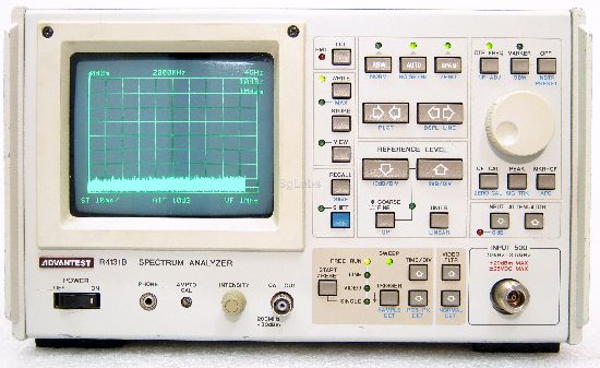

Mir ist ein Spektrumanalyser Advantest R4131E (10 Khz - 3,5 Ghz) zum
Kauf angeboten worden und der interessiert mich. :)
Nun gibt es von dieser R4131-Serie verschiedene Ausführungen mit
unterschiedlichem Buchstabenindex, wie z.B. B, C, Cn D, DN und auch E,
wie bei dem mir angebotenen.
Ich suche nun schon stundenlang im Netz, kann aber nirgendwo die
Unterschiede zwischen den Versionen finden.
Da das Teil mehr als 'ne Tüte Brötchen kostet, wäre es für mich wichtig
auch solche Indexdetails zu wissen.

Hallo Robert,
ich besitze einen TR4131-N.
Unterschied zwischen  'E' und 'N':
N=75 Ohm; E=50 Ohm.
Ist eigentlich kein Unterschied, die Umschaltung wird per Software
erledigt, wenn man dann die zu drückenden Knöpfe weiß.
Der Pegel am Kalibrierausgang stimmt dann natürlich nicht
ganz genau. Ich habe noch irgendwo einen Auszug aus dem Schaltbild; da
musste man ein SMD-R ändern; das habe ich mir erspart.
Wie die das machen..., weiss der Geier.
Auf meiner Rechnung von R&S von vor mehr als 20 Jahren hat man mir die
50 Ohm bescheinigt!
Es war ein Vorführgerät; für den Preis dieses Geräts hätte man
damals mehr als einen Kleinwagen bekommen....
Heutzutage werden einem die SAs ja hinterher geworfen.
Was du dir zeigen lassen solltest:
Kann der angebotene 'E' Bilder speichern?
Teste die Funktionen 'Write', 'View', 'Store' und 'Recall'
Das ist oft sehr nützlich.
Es gibt eine (fremde) externe Hardwareerweiterung für den GP-IB_Bus
mit der du deine gespeicherten Bildchen über USB an deinen PC
übertragen kannst. Beizeiten etwas umständlich, aber durchaus
praktikabel.
Wenn du an einem Erfahrungsaustausch interessiert bis, schicke mir
eine PN.
Ansonsten bin ich mit diesem Gerät sehr zufrieden. Leider ist
die minimale Auflösung mit 1kHz etwas mager, aber es kommt
ja auf den Anwendungsfall an...

Hallo Wilhelm,
ich danke Dir für Deine ausführliche Beschreibung.
Mir kam es haupsächlich darauf an, zu erfahren wie denn die Ausführung
mit "E" (50 Ohm ist klar) spezifiziert ist.
Ich hatte die im Netz gefundenen Infos so verstanden, dass nur die
Geräte, die "N" als zweiten Indexbuchstaben tragen, 75 Ohm Varianten
sind. Wie z.B.
4131CN oder DN. Ansonsten unterscheiden sich wohl die Speckkis in
einigen Genauigkeitbereichen abhängig vom Buchstaben.
Und bei mir ist es eben die Ausführung mit dem "E", diese gibt es
wirklich, Bezüge auf dieses Model habe ich im Netz gefunden, aber eben
ohne Details.
Erfahrungsaustausch gerne, geht aber jetzt nicht, weil ich das Gerät
noch gar nicht habe. Gerne werde ich Deine Tipps bzgl. 'Write', 'View'
etc. beim Austesten beherzigen.
