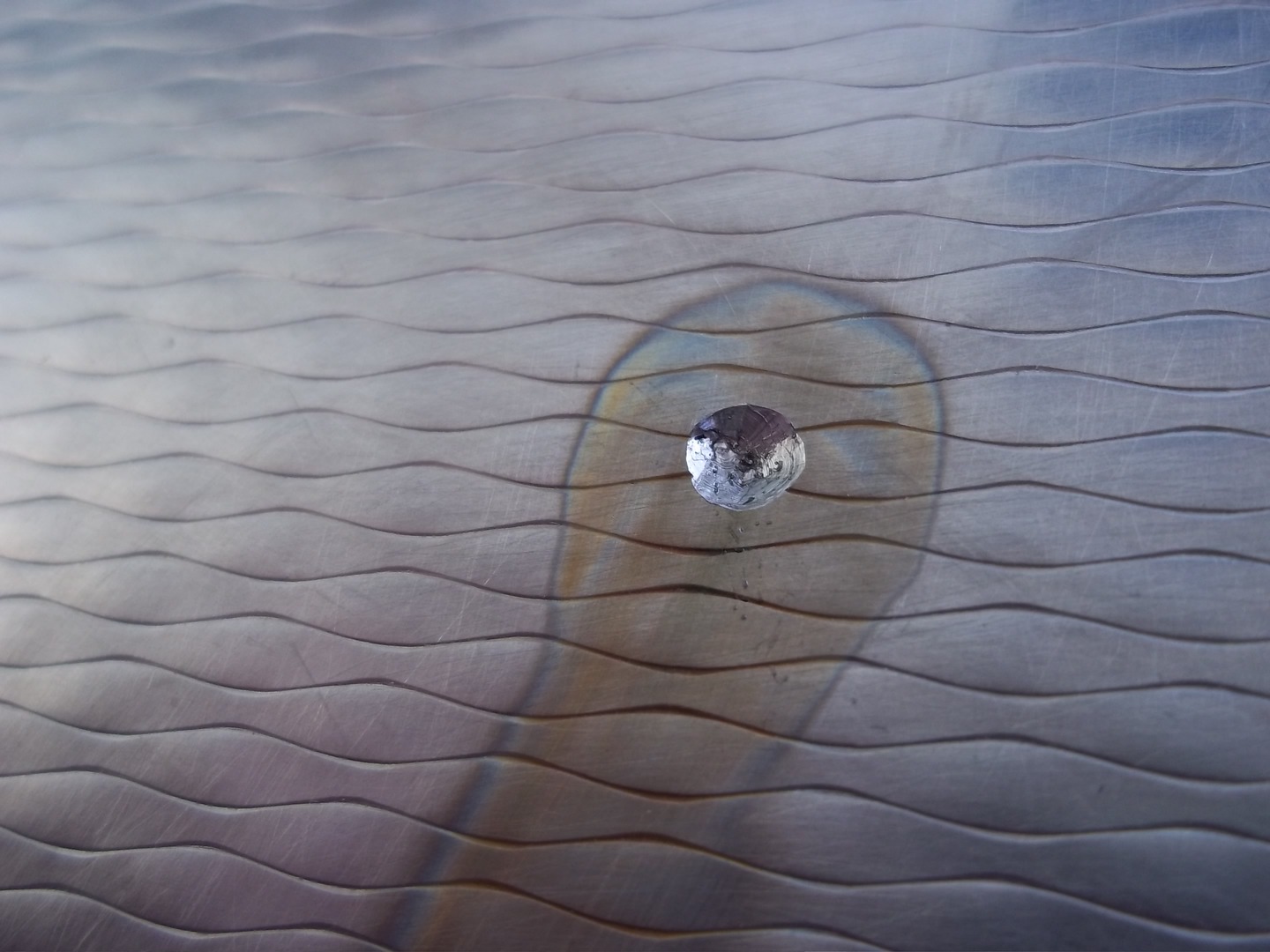

Ganz kurz:
Kundin ruft an, ihr Pool ( Innen ) rostet.
Die Firma, die das Teil gebaut hat, gibt es nicht mehr.
Tatsächlich: Lochfraß mitten im Blech.
Mein Verdacht: Da stimmt was nicht mit der Wasserchemie.
Dann habe ich dieses Skript gefunden.
Unsinn oder Richtig?
Meine Chemiekenntnisse sind 40 Jahre her.
Grüße
Bernd

So einfach ist es da nicht:
Das Becken besteht aus Edelstahl der Sorte 1.4404.
Durchaus hochwertig.
Eine Salzanlage ( Chlorfreies Schwimmvergnügen ) ist auch
was Tolles.
Nur, wenn ich das richtig lese, passt so eine Anlage
niemals zu einem Edelstahlbecken !?
Grüße Bernd

von dem " Premiumhersteller " soll sehr gut für ein
Edelstahlbecken geeignet sein.
Das Resultat: Das Becken wird zerstört.
Die Unterwasserscheinwerfer aus Bronze werden aufgefressen.
Der Rost tritt mitten im Blech auf, Schweißnähte
sind weit entfernt
Der Potenzialausgleich ( selbst kontrolliert ) ist
einwandfrei ausgeführt.
Mich interessiert die Sache ja nur als Schlossermeister.
Macht hier eine Firma brutalen Murks, und lässt den Kunden
dafür zahlen?
Kosten für das Becken, ca. 80 000,-€
Grüße Bernd

Alles probiert, nichts messbar.
Die Bronzeleuchten waren die letzten 3 Jahre bewusst abgeklemmt,
da wurde es noch schlimmer.
Wir haben die letztes Jahr saniert und mehrfach mit 2- K
Epoxy isoliert, da ist jetzt Ruhe.
Das Problem scheint wirklich das agressive Wasser zu sein.
Das Foto zeigt die Roststelle ( Foto bewusst nicht reduziert ).
Nach dem Absenken des Wassers war da ein schwarzer Punkt
mit 0,5 mm Durchmesser.
Nach dem Aufbohren mit einem 3,5 mm Bohrer ( Foto ) !, zeigte
sich, dass das Material schon durchgehend zerstört ist.
Es ist die erste Trittstufe, die immer 5 cm unter Wasser ist.

Ist aber schon komisch, dass das so punktförmig ist und anscheinend
zuerst tief statt in die Breite geht. Könnten das nicht auch Einschlüsse
oder Verunreinigungen im Stahl sein?
Ich sehe da eine Bohrersenkung. Achsoja, du hast das "Loch" ja auch
aufgebohrt.
Wenn solche Korrosion inmitten beidseitig von Wasser umgebenen Stellen
entsteht, kann sie nur durch Einschluss von Fremdmetallen im Edelstahl
schon im Walzwerk entstehen, also minderwertige Edelstahlqualität.
Einfach wegbohren und mit WIG zuschweissen.
P.S.: Für Schwimmbäder gilt nur V4A "seewasserfester lebensmittelechter
Edelstahl" (ist es mit 1.4404 ja auch) als haltbar, nicht V2A (beim
Schweissdrahtmateriel beachten) ! Egal übrigens ob konventionell mit
Kupfersulfat/Chlorbleilauge gefahren, mit teurem
Desalgin/Sauerstofftabletten oder mit UV oder dieser Elektrolyseanlage.
von Michael .. (thing)
Oder jemand hatte unter dem Schuh ein Span eines Fremdmetalls
das er dann da irgendwie hinterlassen hat und sich festgetreten hat.
Diese Anlaufzone um die Senke herum im Bild finde ich nur komisch.
Kommt das vom Schneidöl, o. ä.?
Letztendlich wird der Bernd die Stelle wohl schweißen müssen.

von Bernd F. (metallfunk)
Timm Thaler schrieb:
> Wilhelm F. schrieb:
>> Da werden dem Wasser im Wasserwerk
>> Mineralien zu gemischt
> Natriumhydroxid. Stinknormales Natriumhydroxid ist das...
> Da es sich anscheinend um die Stufen des Einstiegs handelt, wird man das
> wohl nicht schweissen müssen, ist allenfalls ein Schönheitsfehler.
> Oder betrifft es auch das Becken an sich?
> War vielleicht ein Blitzeinschlag... ;-)
Innen?! ( Hallenbad )
Die Treppenstufen sind im Becken eingeschweißt. Das ist das
gleiche Blech wie der Beckenkörper.
Das Loch habe ich natürlich mit passendem Zusatzmaterial
zugeschweißt und die Verfärbungen entfernt.
Grüße Bernd
von Timm T. (Gast)
Wie jetzt? "Ihr Pool rostet" kling aber anders als " da war ein Löchlein
in einer Stufe einer Leiter".
Also, rostet nun der Pool, gibt es mehrere solcher Stellen, oder war es
nur dieses eine Löchlein? Wenn letzteres, wars halt eine
Materialverunreinigung, soll vorkommen...
