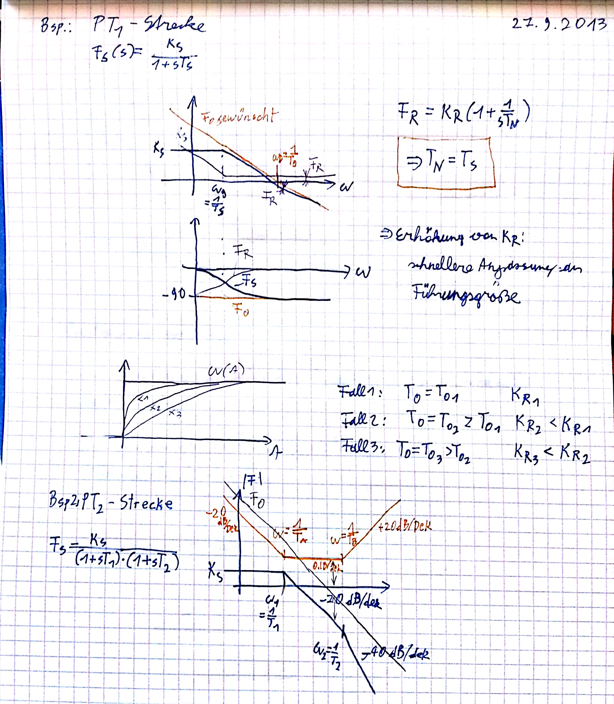

Nun habe ich hier 2 Bsps, bei denen ich nicht wirklich den Vorgang
verstehe: siehe Anhang
Also man hat einfach eine Regelstrecke gegeben und daraus muss man dann
mit Hilfe des Bodediagramms den Regler konstruieren?
In Bsp1 ist das eine PT1-Strecke. Und das Bodediagramm wurde
aufgezeichnet. Wie erkenne ich nun aus diesen BD den perfekten Regler
zur PT1-Strecke?

PID ist eig der einfachste, Nach Ziegler Nichols kann man die
Reglerparameter einfach errechnen.
Leider finde ich die Unterlagen zur Berechnugn der Kp, Tn aus dem
Bodediagramm grad nicht. Aber du musst gucken, an welcher Stelle im
Phasengang die -180° Linie geschnitten wird und dann senkrecht eine
linie zur dämpfung ziehen und dann mittels Formel aus der Dämpfung die
Parameter ausrechnen, einfach mal Google bemühen.
