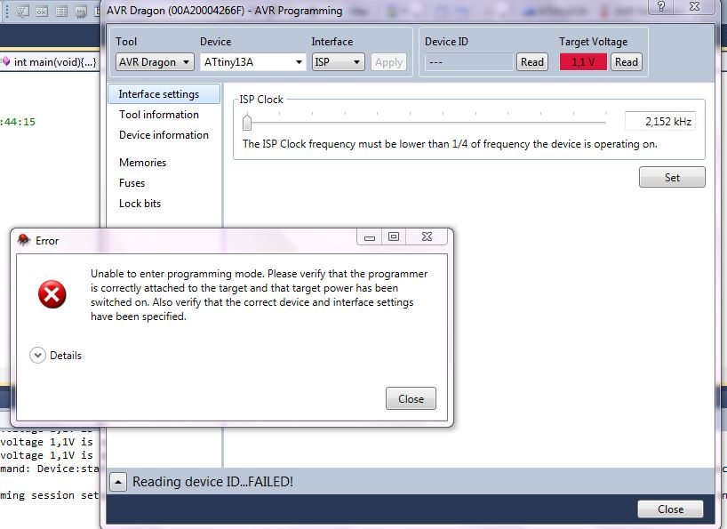

Hallo Forenmitglieder ich habe ein Problem, wobei ich hoffe, dass ihr
mir helfen könnt. Und zwar habe ich mir ein AVR Dragon zugelegt und die
Entwicklungsumgebung AVR Studio 5 dazuinstalliert. Um ersteinmal eine
Verbindung zu einem Microkontroller herzustellen habe ich auf ein
Steckbrett einen Attiny 13A aufgesteckt und die ISP Verbindung
aufgebaut. Also vom AVR Dragon über einige Litzen. Zwischen VCC und GND
habe ich einen 100nF Kerko aufs Steckbrett angesteckt. Wenn ich jetzt
AVR Studio 5 öffne und auf AVR Programming klicke kommt das Bild wie es
zu sehen ist. Dabei ist die Targett Voltage mal auf 0,4 mal auf 0,3
aufjedenfall immer zu klein. Es wird auch zu klein angezeigt obwohl ich
eine externe Spannungsversorgung von 5V anschließe. Sobald ich auf
Device ID gehe kommt die Fehlermeldung wie sie zu sehen ist. Wo kann den
nur der Bug sein. Gibt es beim AVR Studio nicht irgend eine Einstellung
des AVR Dragon z.B bezüglich der Internen Versorgungsspannung. Und
nochwas sobald ich auf den Button AVR Programming Modus gehe, fängt am
AVR Dragon an die rote und grüne LED abwechselnd paar mal an zu blinken.
Nach einigen malen hin und herblinken bleibt die grüne LED dauerhaft an
die rote geht aus. Das ist ja so normal oder? Ich hoffe ihr könnt mir
helfen.

Gast #3338262
Hi
Welche interne Spannungsversorgung? Über den ISP-Anschluss wird nur die
Spannung des Zielcontrollers gemessen, aber nicht mit Strom versorgt.
MfG Spess

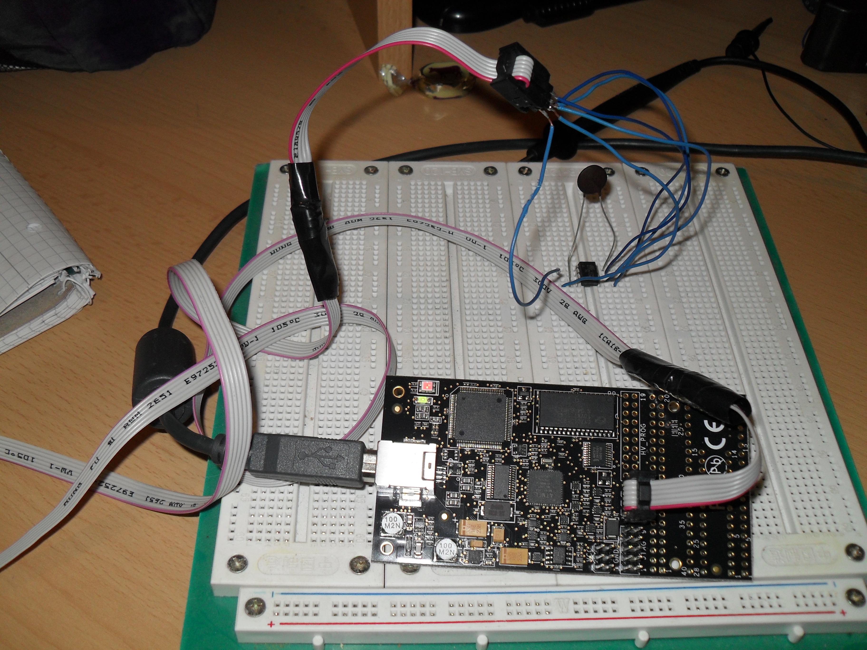

Gast #3338278
Also das ist der Aufbau. Ich weis ein bisschen kaotisch aber, Der AVR
Dragon wird über den USB Anschluss versorgt. Von der iSP Schnittstelle
des AVR Dragon geht ein Kabel weg an dessen Ende eine 6-pollige
Stiftleiste ist. Von dieser gehen über Litzen die Anschlüsse Miso Mosi
... auf den Attiny 13A. Bei diesem Aufbau ist noch keine externe
Versorgungsspannung dran. Ich bin soeben auf AVR Programming gegangen.
Es kommt wieder die selbe Fehlermeldung wenn ich auf Device ID gehe und
die Target Voltage zeigt 0,3 V an. Ich habe ein Netzteil da habe ich 5 V
eingestellt. Wenn ich diese jetzt an die Pins VCC Und GND des Attiny 13A
dazustecke, wird immernoch bei Target Voltage 1,2 V angezweigt. Die
Fehlermeldung bei Device ID bleibt weiterhin.

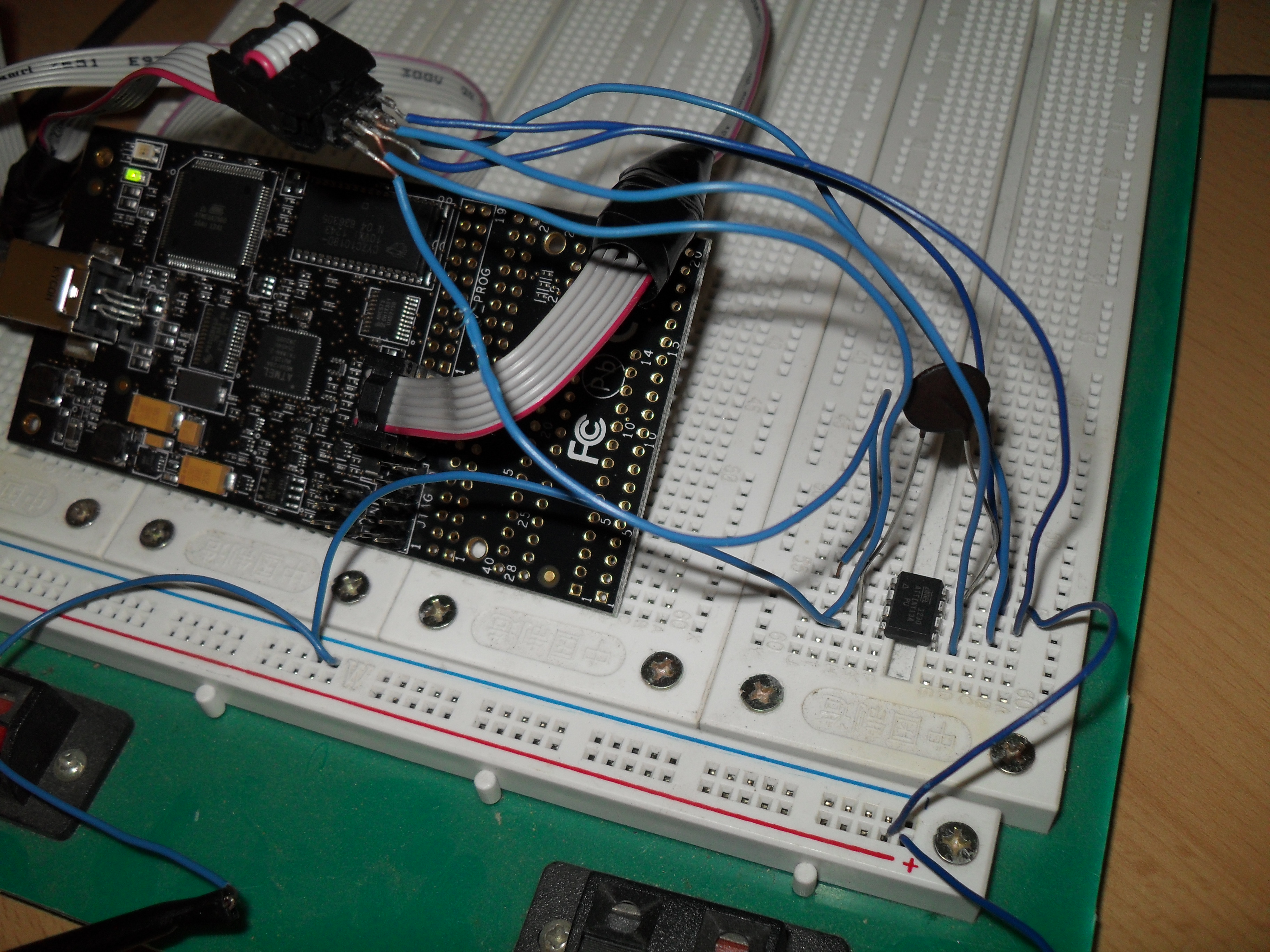

Gast #3338304
Alex schrieb:
> Ja hab ich über das Netzteil also das habe ich auf 5 V eingestellt und
> an die Anschlässe des Attiny 13A gesteckt. Also an VCC und GND.
Macht ein ordentliches Aufbau, Netzteil an Steckbrett und von Steckbrett
an Tiny, danach die ISP Leitung von Dragon an Tiny so dass, man alles
sehen und verfolgen kann und:
Thomas F. schrieb:
> Überprüfe, ob VCC und GND am ISP auch wirklich zu VCC und GND in deiner
> Schaltung führen.
Gast #3338326
Also ich habe soeben nochmal alle Litzen kontrolliert. Alles ist richtig
beschaltet. Wie man es auf dem Bild sieht (oder auch nicht man erkennt
es schlecht). Kann es denn sein dass der AVR Dragon defekt ist das er
die Spannung nicht richtig lesen kann. Gibt es eine Möglichkeit das
herauszufinden?
#3338350
Alex schrieb:
> Alles ist richtig
> beschaltet.
Wenn die Devicespannung nicht angezeigt wird, liegt das zu 99% an:
1. das Device wird nicht richtig versorgt
2. der ISP-Stecker ist falsch verbunden: Anschlüsse vertauscht oder er
steckt einfach verkehrt rum
Wenn bei 2. die falsche Spannungsanzeige ignoriert wird und man sich
trotzdem die Device-ID auslesen läßt, kann man sich natürlich die
Dragon-Ausgänge kaputt machen, weil dann irgendwo an einer Datenleitung
5V anliegen.
Miss halt mal am ISP-Kabelende am Dragon die Spannung und schau noch
mal, ob das wirklich an den richtigen Pins ankommt.
#3338562
Alex schrieb:
> Also ich habs. Die Pins waren echt vertauscht. Danke an alle die mir
> geholfen haben.
> Gruß Alex
