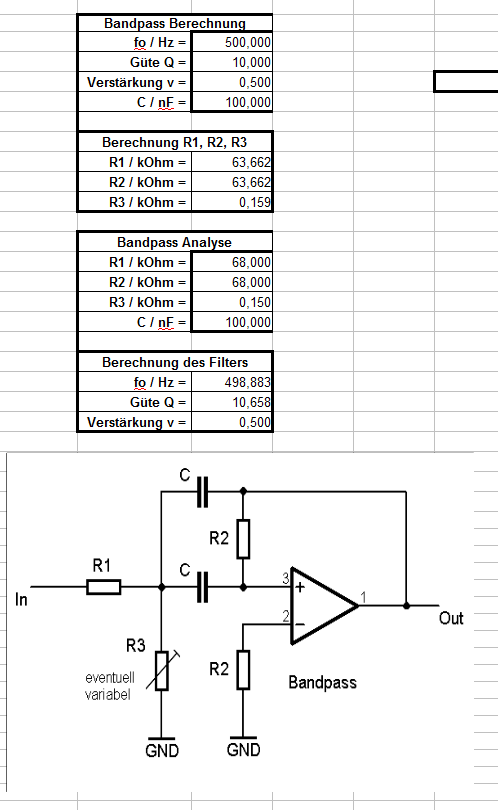

Bernie schrieb:
> Wie wäre es mit einem analogen Bandpass?
> Aufwand ähnlich 2-pol Filter, Wirkung besser. :-)
> Für R3 nimmst du ein 220-Ohm Poti.
Danke! Nur leider zu aufwendig, weil der Lautsprecher nicht mehr direkt
getrieben werden kann...

Gast #3340052
@ HildeK
Das haste aber SEHR theoretisch betrachtet.
BP = TP + HP. - Es gibt daneben aber auch Resonanz!
> Wozu Bandpass?
Weil der gezeigte Bandpass mit Q = 10 Oberwellen stärker
dämpft, als ein Tiefpass mit vergleichbarem Bauteilaufwand.
