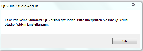

Einen Problem tritt auf wenn ich das ui Datein mit Visual Studio öffnen
möchte.
Bitte sehe Anhang
Was muss ich noch einstellen?
Danke in voraus

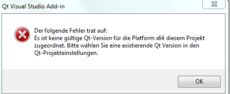

maxim schrieb:
> wenn ich das unter 64 Bit erstellen möchte, bekomme ich folgende
> Fehlermeldung.
> Sieh bitte Anhang.
wenn du ein Projekt im VS offen hast, Rechtsklick auf die Projektmappe
-> "Projektmappen Qt Version ändern" -> die installierte Version
auswählen und mit OK bestätigen.
Hoffe das hilft :-)
