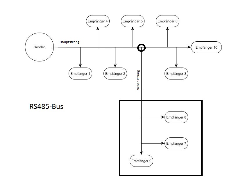

Kann ich einen RS485-Bus beliebig verzeigen? Ich habe mir die Hilfe bei
Wikipedia angeschaut und die beiden Bilder dort betrachtet, dann stellte
sich mir die Frage, ob ich an einem Bus nur jeweils ein Element
dranhängen kann, oder ob ich auch beliebige "Nebenstränge" erstellen
kann?
Ich habe ein Bild angehängt, was meine Frage veranschaulichen soll. Es
git einen "Hauptstrang" und einen Nebenstrang, wo weitere Empfänger
dransitzen.
Kann ich so wie dort beliebige Verzweigungen erstellen?
Gast #3338887
Das besondere einer auch langen, unverzweigten Leitung mit passenden
Abschlußwiderständen jeweils am Ende, ist daß das Signal auch bei hohen
Frequenzen nur unwesentlich verbogen wird. Mit Stichleitung gibt es aber
Fehlanpassungen und dadurch Reflexionen. Ob diese die Nutzung
verhindern, hängt stark von der Signalfrequenz ab. 9600bps oder 2Mbit?
Letzteres ist eher Hochfrequenz!

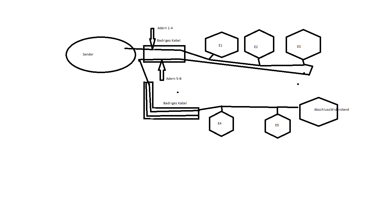

Nehmen wir mal an, mein RS485-Bus ist 4adrig, ich lege ein 8adriges
Cat5e-Kabel. Kann ich dann das Signal durch die letzten 4 Adern "zurück"
leiten, oder sollte auch ein komplett zweites neues abgeschirmtes Kabel
verwendet werden?

Pi * Daumen: Die Länge/Entfernung solcher Abzweigungen vom "Hauptbus"
sollte, je nach dem wen man fragt, kleiner als 1/3 bis 1/6 der
Signallänge sein
l = tr  c  VF
tr = Anstiegszeit der Sender
c = Lichtgeschwindigkeit
VF = Verkürzungsfaktor

Ich mein das so nach diesem Prinzip, dass ich in einer langen
mehradrigen Zuleitung den kompletten Bus hin- und zurückleite oder ob
Hinleitung und Rückleitung getrennt sein müssen.

RS-485 Halbduplex: Zwei Leitungen + Masse (Rückleitung)
RS-485 Vollduplex: Vier Leitungen + Masse
Die beiden differentiellen Paare bzw. das eine Paar werden/wird am
Anfang und Ende terminiert (je nach Treiber, Stromverbrauch,
Störfestigkeit etc.).
http://www.maximintegrated.com/app-notes/index.mvp/id/763
http://www.maximintegrated.com/app-notes/index.mvp/id/1090

Sollte eigentlich machbar sein, dass der Bus physikalisch so wie in
deinem 2. Bild abläuft.
Getrennte Leitungen sind aber bestimmt trotzdem "besser", sauberer,
fachmännischer, und ggf. übersichtlicher, und man hat bestimmt keinen
ärger damit, dass sich die Signale auf der Leitung beeinflussen oder gar
wieder "aufheben".

Ja, du solltest aber die Adernpaare für senden empfangen nehmen die in
den Standards (z.B. EIA/TIA 568) dafür vorgesehen sind. Die haben m.w.
den kleinsten crosstalk.
