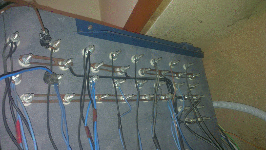

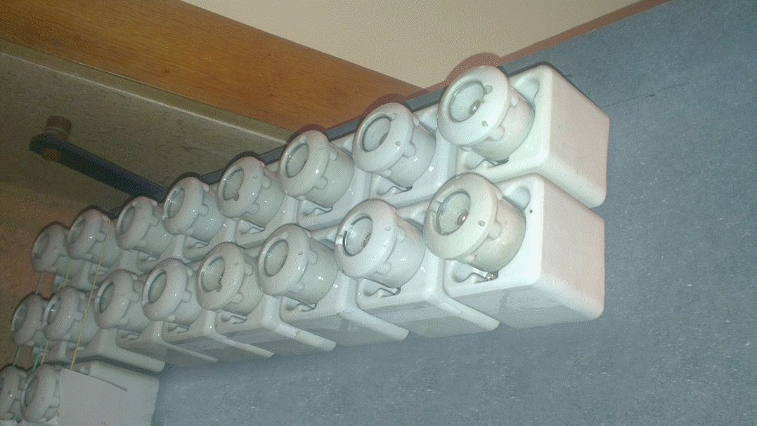

Hi
Weiß zufällig jemand, woher man solche Sicherungshalter für Diazed
Sicherungen bekommt? Bis jetzt konnte ich nur welche für
Hutschienenmontage finden, aber nicht für "Durchsteckmontage".
Gibt es einen speziellen namen für die abgebildeten Halter?
Danke für eure Hilfe!

Gibt's bei uns in Österreich in jedem Baumarkt, Hornbach beispielsweise.

Nein, das ist in der Regel eine Asbestfaserplatte, also was ähnliches
wie Eternit. Hier zumindest ist das so. Die Farbe im Bild spricht
ebenfalls dafür. Also hochgradig beständig gegen Alterung und Feuer ;-)

Hab mir eh schon überlegt, ob ich nicht den gesammten Verteilerkasten
neu machen soll. Nach einer groben Überschlagsrechnung musste ich
feststellen, dass sich da schnell ne menge aufsummiert.
Ich möchte mir nur in die Garage eine Leitung für ne kleine Werkstatt
ziehen. Um nicht gleich den gesammten Verteiler neu machen zu müssen,
oder einen kleinen Aufputzverteiler mit Hutschiene montieren zu müssen,
wollte ich den neuen Stromkreis ebenfalls mit solchen Schmelzsicherungen
absichern.
FI ist vorhanden, löst aber erst bei 100mA aus.
Welches Material die graue Tafel ist weiß ich nicht. Der Verteiler
müsste etwa 35-40 Jahre alt sein, keine Ahnung, was damals üblich war.

@Norbert M:
Was, bei Hornbach gibt es die?! :O
Ich war gestern und heute bei Bauhaus, Baumax, Hagebau, Conrad, Zgonc,
verschiedenen Elektriker Unternehmen. Überall gab es nur Diazed
Sicherungshalter, die entweder für Hutschienenmontage sind, oder zwar
zum Anschrauben, aber die Drähte mussten seitlich angeklemmt werden, so
dass man problemlos an die blanken Klemmstellen greifen kann (also auch
irgendwie zum Einbau gedacht).
Nur bei Hornbach war ich nicht...^^
Bist du wirklich sicher, dass es so etwas, wie auf dem Foto bei Hornbach
gibt?
PS: komme auch aus Österreich ;)
MfG

Ja, zumindest vor zwei Jahren hatten sie welche. Ich erinnere mich
deshalb so genau, weil kleinere Umbauarbeiten anstanden. Und weil da ja
schon die Hauptsicherungen heraussen sind, wurden auch zwei dieser
Dinger ersetzt, weil sie an den Kanten beschädigt waren. Da muß
irgendwer einmal mit irgendwas dagegengerumpelt sein. Jedenfalls gab's
die Dinger damals beim Hornbach.

name schrieb:
> Hab heute bei Hornbach angerufen - haben nur welche für
> Hutschienen-Montage :(
Das tut mir leid, vielleicht doch besser beim Elektriker nachfragen?

Ne, dass sind schon eigene Halterungen, die für die "Durchsteckmontage"
gedacht sind.
Persönliche Seite #3345167
Von wo in Österreich kommst du denn?
Bei uns in der Firma liegen massenhaft derartige Verteilertafeln herum,
alle gut bestückt und bereit um in den Sondermüll zu wandern, da die
Eternittafeln Asbest enthalten.
Sei vorsichtig beim Bohren und atme den Staub nicht ein.
Ein Elektriker darf dir hier nicht helfen, da er laut Arbeitssicherheit
keine Löcher mehr in die Tafel bohren darf.
100mA FI klingt nach den alten grossen F&G FIs, den würde ich in deiner
Stelle gleich mit raus werfen und gegen einen Aktuellen tauschen.
Was du auch machen kannst, wäre ein Aufputzgehäuse auf die Platte zu
schrauben um dort den FI und die Automaten für die neuen Stromkreise
einzubauen.
Wenn es in der Garage früher allerdigns noch keinen Strom gab, dann ist
das eine grobe Änderung an der elektrischen Anlage und es muss die
Gesamtanlage auf aktuellen Sicherheitsstandard gebraucht werden.
