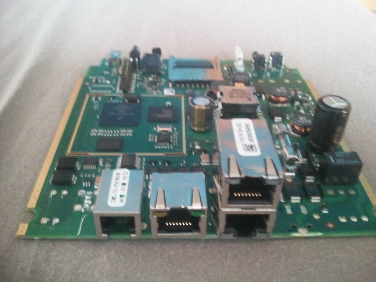

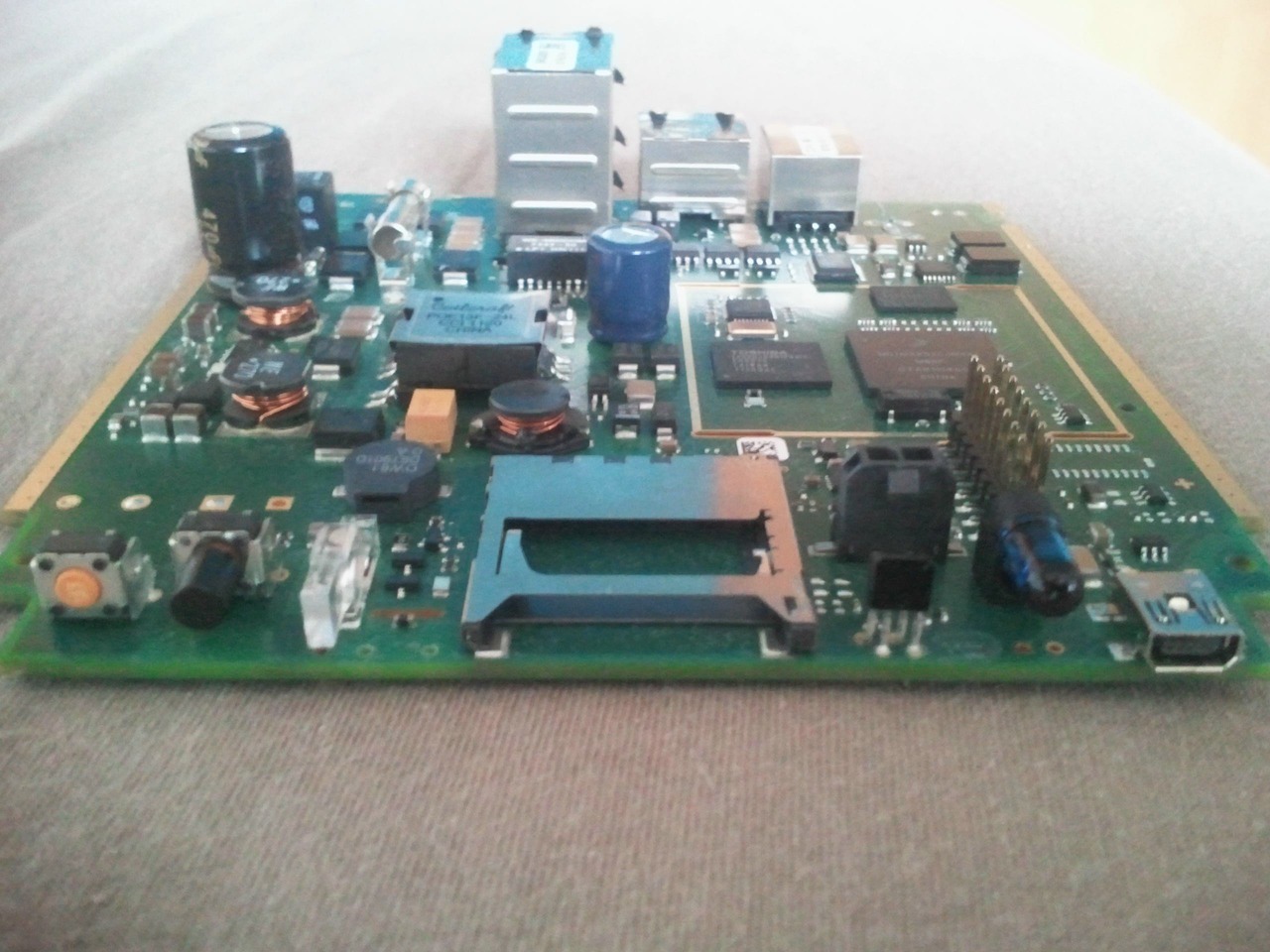

Habe das hier von einem Bekannten bekommen. Siehe Bild. Das Board hat 3 Netzwerkbuchsen, eine Telefonbuchse, einen USB Anschluss (B), einen SD-Kartenschacht, eine IR-LED, Zwei Taster.

Die Fotos sind gruselig. Kannst Du welche machen, auf den man auch das Kleingedruckte lesen kann?

Ein Router vielleicht?
Was sind die Bilder matt und milchig. Vermutlich mitm Taschenrechner fotografiert, wa?

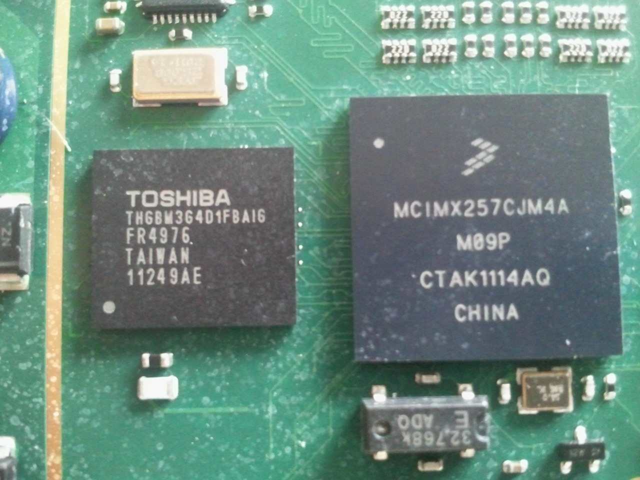

Suche nach den Namen der großen ICs (Toshiba, Freescale).
Didi S. schrieb: > Die Fotos sind gruselig. Kannst Du welche machen, auf den man auch das > Kleingedruckte lesen kann?
Ein Freescale DSL-Modem/Router? Edit: Mit Touchscreen und Sensor Interface wohl auch wieder nicht... Freescale i.MX257 family: http://www.freescale.com/webapp/sps/site/prod_summary.jsp?code=i.MX257

Die Antwort ist ganz einfach: Edelschrott! Daraus, dass keine Stromversorgungsbuchse zu sehen ist, schließe ich, dass da noch eine zweite Platine (oder ein Anschlußset) dazu gehört, die über die Pfostenleiste kontaktiert wird. Das Teil kannst du nur noch als "Schlachtplatte" verwenden.

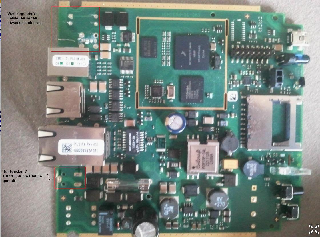

für mich siht das aus als hätte man teile wie die Stromversorgungsbuchse abgelötet. Unterhalb der doppel rj45 sihts aus als würde dort ein hohlstecker fehlen. Dort hat auch wer ein + auf die Platine gemalt. Oben an der Platine siht es auch aus als hätte jemand was abgelötet.
Es ist ein Ding. Da das Teil programmierbar ist, kann man nicht so einfach sagen wofür es ursprünglich gedacht war. Ich sehe einem ausgebauten PC-Mainboard auch nicht an für welche Software der PC genutzt wurde. Man kann es nur vermuten und manche Nutzugsfelder bei fehlenden Eigenschaften ausschließen. Mit der Ausstattung könnte es als Router laufen, dann wäre der HDMI-Anschluß ungenutzt. Zumindest sieht es auf dem allerersten Bild danach aus. Es könnte ein Industrierechner für irgendeine Steuerung sein. Es könnte sich um eine Art SET-Top-Box handeln. Oder oder oder... Solange man keine Typbezeichnung auf der Platine hat ist es schwer herauszufinden aus welchem Gerät die Platime stammt und somit für welchen Zweck sie ursprünglich gedacht war.

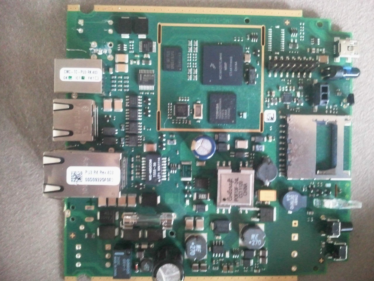

Ach und Oben ich sach mal oberhalb der Prozessoren steht eine nummer auf der Platine. Cwcxxxx Kannste die mal durchgeben? Ich hätte ja auch auf eine Settopbox getippt aber mit 3 rj45 anschlüssen ? Router mit Ir led auch komisch. Vorallem Ir Led ? welches gerät sendet denn.
Das ist das Innenleben einer Rittal CMC PU, vermutlich aus der IIIer-Serie: http://www.bachert.de/event/download/20121116/rittalseminar_vortrag_cmc3.pdf

Sven schrieb: > Ach und Oben ich sach mal oberhalb der Prozessoren steht eine nummer auf > der Platine. Cwcxxxx Kannste die mal durchgeben? CMC-TC-PU3.0401
Sven schrieb: > Sry vergessen Ich habe + und - draugeschrieben weil da höchstwarscheinlich eine Buchse rein kommt. Es ist also ein Überwachungssystem.. Denke mal: IR LED für Ferbedienung Netzwerbuchse für Netzwerverbindung SD Kartenschacht für die Aufnahme ...

Cmc Pu 3 Definitiv die Rittal. Glückwunsch damit hat das teil einen Namen und ggf wieder einen Wert. Also nix Elektroschrott. Bleibt die frage warum die anschlüsse abgelötet wurden und was sonst daran defekt ist.... Neuwertig kostet soeine einheit ~~300 euro Allerdings mit Gehäuse.
Sven schrieb: > Neuwertig kostet soeine einheit ~~300 euro Allerdings mit Gehäuse. Obwohl die Bauteile gar nicht so viel Wert sind... Keine Ahnung ob das Teil einen Mucks macht wenn ich mal Saft drauf gebe. Oder ob es schon hinüber ist.
Simon R. schrieb: > Es ist also ein Überwachungssystem.. Ja, wie schon gesagt - eine Rittal CMC III PU und zwar mit der Artikelnummer DK 7030.000. Simon R. schrieb: > IR LED für Ferbedienung Nicht wirklich, schau ins Handbuch - das sollte deine Fragen beantworten und dir zeigen was da so an Buchsen fehlt: http://www.rittal.com/de-de/product/show/variantdetail.action?categoryPath=/PG0001/PG0002SCHRANK1/PG0026SCHRANK1/PG0030SCHRANK1/PRO0033SCHRANK1&productID=7030000&lang=D
Ich habe dem Teil mal 24 V spendiert. Es tut sich nichts. als gegentest an der Usb Buchse eine Messgerät angeschlossen. Es braucht jetzt ca 1.2A statt 500mA. Sobal ich Spannung drauf gebe sinke es auf 3V. scheint ein Kurzschluss da zu sein. Sonst wäre das Teil echt nicht schlecht. Auf der Platinen Unterseite sieht man auch das Teilweise schlecht gelötet wurde. Kein Wunder. Aber trotzdem mal Danke an alle.
#3340362
Hast Du Dir das Teil mal genau angesehen? Da ist ein Coilcraft Transformator drauf, auf dem eine Typenbezeichnung draufsteht, die mit POE beginnt. Das ist ein Power over Ethernet Transformator, d.h. das Ding wird über die Netzwerkbuchse mit Strom versorgt.
