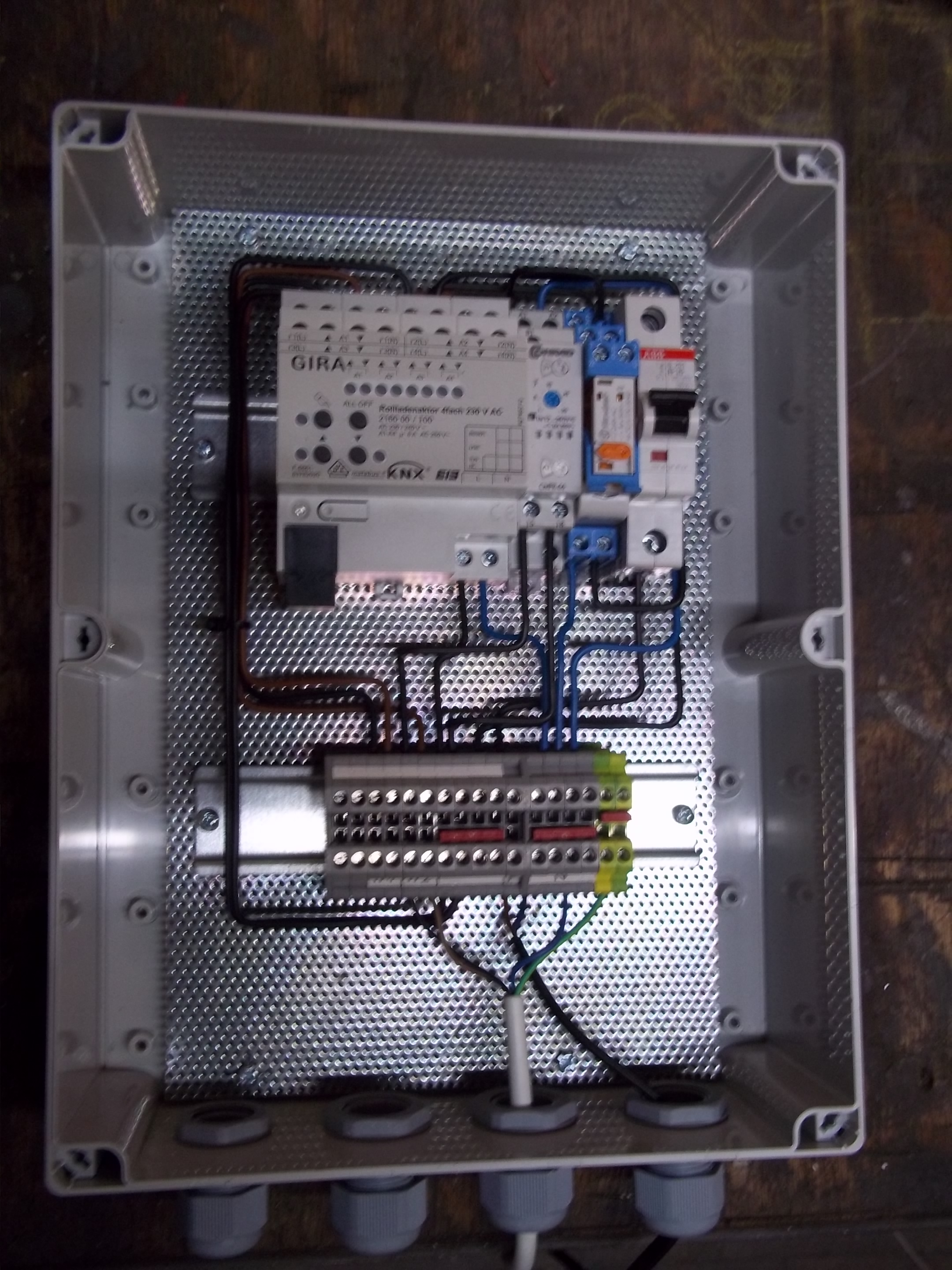

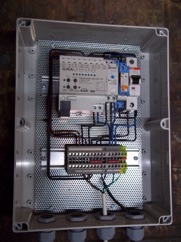

OP #3354472
Hier mal ein Bild der Schaltkiste.
Ein wenig habe ich gekämpft.
Der Ausgang so eines Aktors ist nicht potenzialfrei.
Der Universaltimer hat sporadisch gezuckt.
Noch ein Koppelrelais, jetzt ist Ruhe.
Warum? Das hätte man doch auch Knx- mäßig lösen können ?
Ein Antrieb ist garantiert zu schnell, also brauche ich
eine Zeitverzögerung.
Einfach: Ich möchte die Anlage vor dem Einbau testen.
Die beiden Motoren ( Deckel/ Handläufe) sind auf der Werk-
bank. Einfacher geht es nicht.
Einen Bus kann ich in der Werkstatt nicht anschließen.
