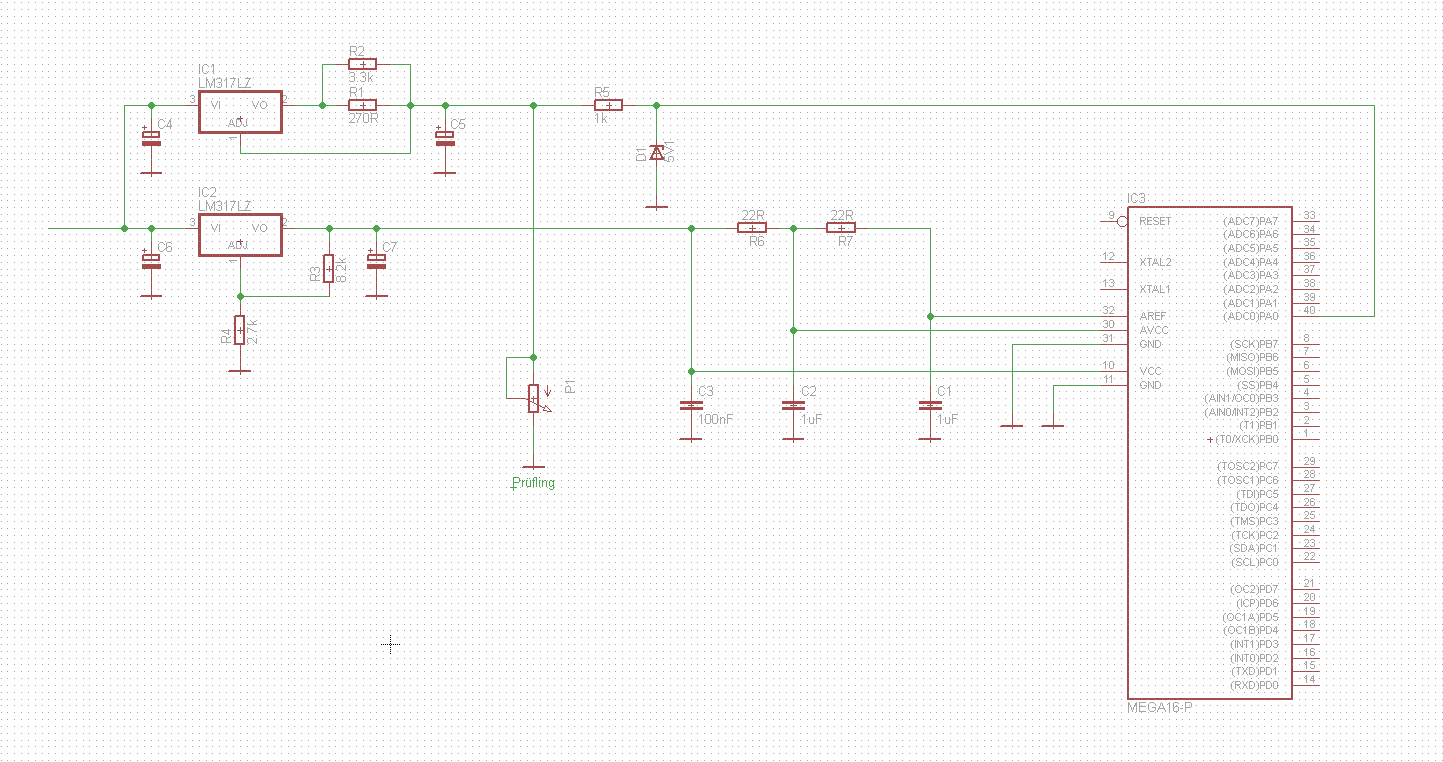

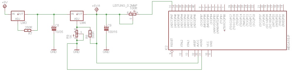

SO nun mal eine Frage zum Messen....
Wenn ich mit meinem Uc einen Widerstandswert in einem festen Bereich
messen möchte könnte ich wie folgt vorgehen...
9V Batterie --> LM317 Strombegrenzung 5mA --> LM317 Spannungsbegrenzung
5V
So könnt ich doch Maximal ~1KOhm Rechnerrisch erfassen oder nicht ?
R=U/I
5V / 0.005A = 1000Ohm
Mfg Bqube
von Detlef K. (adenin)
Naja, ein kleiner Fehler wird durch den Spannungsteiler der
Spannungsbegrenzung entsehen. Der liegt praktisch paralell zu deinem zu
messenden Widerstand.
von Pierre G. (bqube)
Also ist das hier dann exakter ?
Mfg Bqube
Nö, der erste Ansatz mit Konstantstrom ist besser.
Mhhh Konstantstrom Plus 7805 oder wirkt da dann der Selbe Effekt wie
beim LM317 mit seiner externen Zusatzschaltung '?
Mfg Bqube
von spess53 (Gast)

von Cyblord -. (cyblord)
Pierre Gnauck schrieb:
> Wieso ? was ist an der Kombination denn falsch?!
Na vielleicht dass Spannung, Strom und Widerstand voneinander abhängen.
Son Typ names "Ohm" hat das rausgefunden. Und wenn du nun den Strom UND
die Spannung vorgeben willst, dann MUSST du auch den Widerstand
vorgeben. Sprich, deine gewünschte Spannung beim gewünschten Strom
stellt sich NUR ein wenn du den exakt richtigen Lastwiderstand hast.
Lange Rede kurzer Sinn: Beides kannst du nicht haben, entweder konstante
Spannung oder konstanter Strom.
gruß cyblord
Dann versteht ihr mich falsch die 5v sind dafür da damit ich den Eingang
vom Uc nicht grille ich leite die 5V dann mit einem festen Strom durch
einen variablen Widerstand.

von Carsten R. (kaffeetante)
Entweder Du schreibst arg mißverständlich oder Du bist noch immer auf
dem Holzweg. Du kannst nicht beides gleichzeitig fest vorgeben und
adenin schrieb:
> Lass dich nicht beirren, Du bist auf dem richtigen Weg.
Du hast ja recht aber es kann ja wirklich sein das ich mich
unverständlich ausdrücke was ich eigentlich nicht glaube.... aber es
kann ja so sein...
mhhh oder die User lesen sich nicht alles durch...

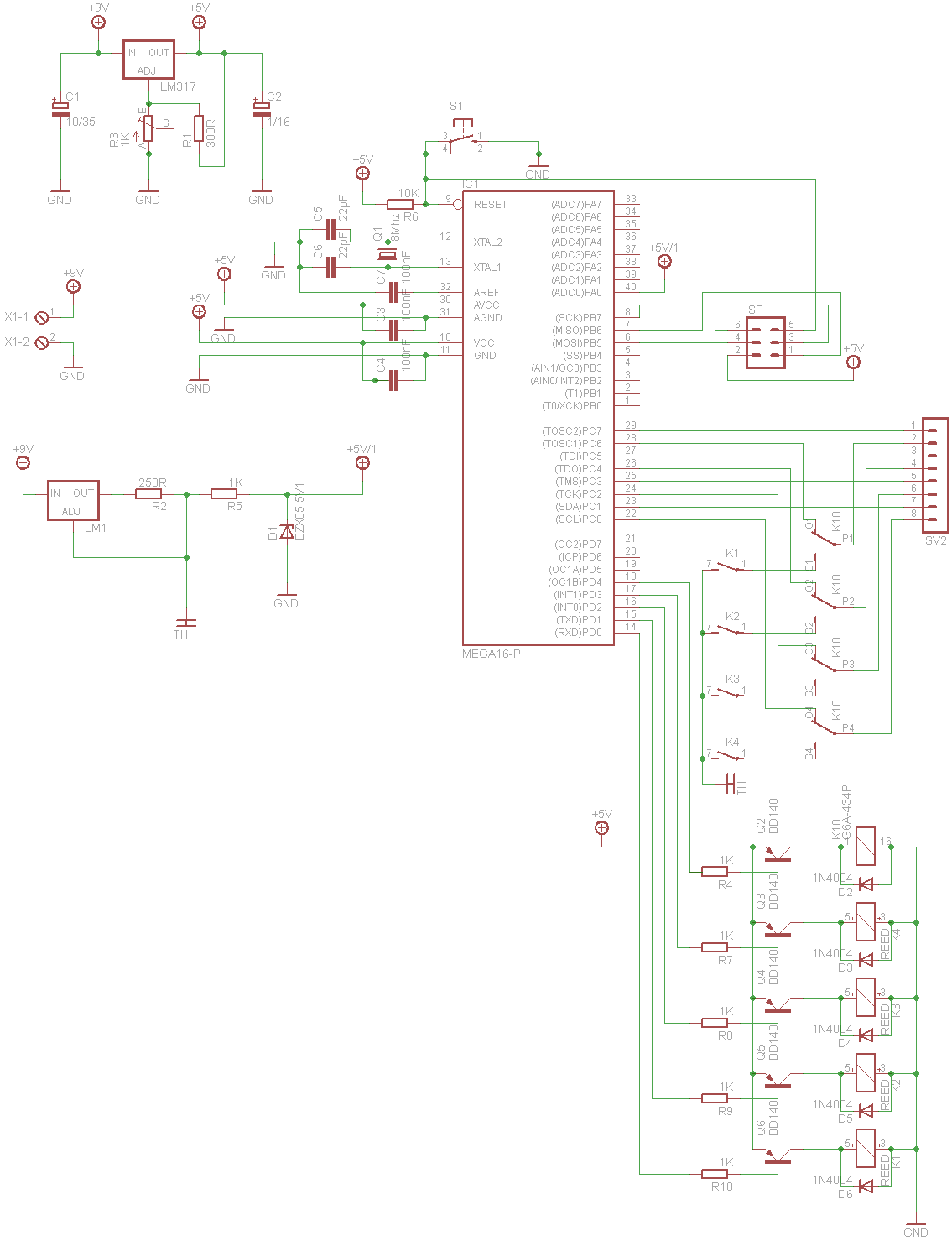

Da mich ja hier einige an das Ohmsche Gesetzt erinnern wollen, wenden
wir es doch einfach mal an :)
Sogar mit Bild !!!
R = U/I
R = 0.5 V / 0.005 A
R = 100 Ohm
Wie ich auf die 0.5 V komme ganz einfach..... Die würde ich am M16 Pin
ADC 7 messen wenn der zu erfassende Widerstand einen Wert von 100 Ohm
hätte.
Weil wie wir ja alle wissen, (ich mein gerade die User die mir mit dem
Ohmschen Gesetz angekommen sind) dass wenn ein Strom durch einen
Widerstand fließt, an diesem Widerstand auch eine Spannung abfällt.
Soooo
In diesen drei Zeilen steht doch genau das gleiche in Grün drin
Zusammengefasst:
 -Feste Spannung von 5V zum Schutz des Atmega16
 -Eine Konstantstromquelle
 -Einen Variablen Widerstand
Ich hoffe mal jetzt haben es alle verstanden wenn nicht selbst schuld.
Mfg Bqube
von spess53 (Gast)
Hi
Stromquelle schon mal falsch.
MfG Spess
von Dietrich L. (dietrichl)
> Sogar mit Bild !!!
Ich sehe schon mal 2 Fehler:
1. der AD-Eingang ist hochohmig, da fließt dort (fast) kein Strom. Also
ist die Spannung an ADC7 immer +5V
2. AVCC ist ein Versorgungspin und braucht eine feste Spannung. Falls
tatsächlich die 5V durch den Strom des Potis runtergehen sollte (was er
wegen 1. z.Zt. nicht tut), arbeitet der µC nicht mehr richtig.
Gruß Dietrich
Ja aber wieso das denn ? Die AVCC-Leitung geht doch vor den Widerstand
an den Ausgang vom LM317 ?
Mfg Bqube
von Karl H. (kbuchegg)
Und welche SPannung liegt an diesem Pin an?
Heinweis: Nein, es sind nicht 5V. Noch nicht mal dann, wenn es im
Schaltplan dort dabei steht.
vielleicht solltest du dir mal darüber im klaren sein, wie eine
Konstantstromquelle arbeitet.
Man hat da einen Widerstand, der an dem einen Ende an Masse hängt
Und der muss da auch an Masse hängen, damit überhaupt irgendwann da mal
ein Strom fliessen kann.
Weiters gibt es eine Konstantstromquelle, die am anderen Ende des
Widerstandes angeschlossen wird
     KSQ
diese Konstantstromquelle hat die Aufgabe, durch den Widerstand eine
bestimmte Menge an Strom zu jagen.
Nur das ist leichter gesagt als getan. Denn die KSQ kann nicht einen
Strom durch den Widerstand durchdrücken. Strom wird gezogen und nicht
gepresst. D.h. der Widerstand bestimmt, wieviel Strom durch ihn
durchfliesst. Die dazu benötigte Kenngröße ist eben das R. Der
Konstantstromquelle bleibt nichts anderes übrig, als die am Widerstand
anliegende Spannung so lange zu verändern, bis dann eben die gewünschte
Strommenge durchrinnt.
Um das festszustellen, und damit (und mit der Kenntnis der Strommenge,
die die KSQ einstellt) misst du also HIER
     KSQ
      +--------> zum ADC
die Spannung, die die KSQ einstellt! Und mit der Spannung und dem
bekannten Stom kann man dann auch den Wert des Widerstandes bestimmen.
Hier
     KSQ ------|     |--------
rinnt überhaupt kein Strom. Das ist kein geschlossener Stromkreis! WIe
soll da denn Strom fliessen?
von spess53 (Gast)
Hi
>Wenn du es schaffen würdest ... nur falls..... könntest du ja auch einen
>längeren Satz mit mehr Information bilden z.b das warum ?
Ich dachte du kennst das Datenblatt? Wenn nicht, sollest du es dringend
intensiv lesen und verstehen.
MfG Spess

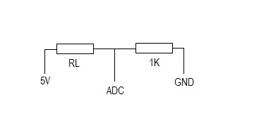

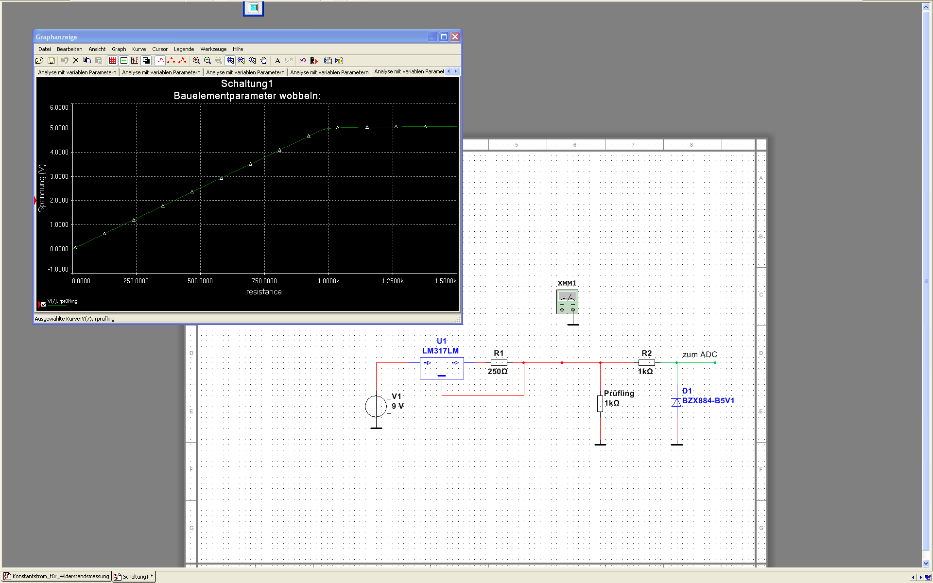

Naja, dein Ansatz ist fast richtig.
Benutz aber Anstatt eines zweiten LM317 zur Spannungsbegrenzung lieber
eine 5.1V Z-Diode.
siehe erstes Bild
Da ist die Spannung über einen Bereich von 0 - 1500 Ohm aufgezeichnet.
Für erste Versuche sollte das ausreichend sein.
Und als lowcost Variante noch Bild 2.
von spess53 (Gast)
Hi
>eine 5.1V Z-Diode.
Warum keine einfache Diode nach VCC? Ist doch eh nur ein geringer
Konstantstrom. Aber lass Pierre erst mal sein zusammengefallendes
Kartenhaus sortieren. Dann kann man weitersehen.
MfG Spess
spess53 schrieb:
> Hi
>>eine 5.1V Z-Diode.
> MfG Spess
Ja, der zusätzliche 1k Vorwiderstand hält alles Böse vom IO ab.
Eigentlich brauch man so keine Schutzdiode, weil der ATMega ja jeweils
eine nach GND und nach VCC für jedes IO-Pin hat, Man will ja auch nicht
zu viel auf einmal tricksen. Dabei man muss aber aufpassen. Es gibt
CPU's, da werden die Schutzdioden weggeschalte, wenn man bestimmte Pins
mit einer alternativen Funktion (also nicht Digital-IO) verwendet.
Und so sehr zusammen gefallen ist es ja nicht. In meiner Schaltung hab
ich nur ein paar Sachen korrigiert. Das Prinzip ist aber so, wie er es
ursprünglich machen wollte: mit Konstantstrom die Spannung über den
Widerstand messen.

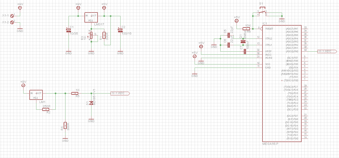

> Zusammengefasst:
Das geht nicht. Nochmal U=R*I. Das sind 3 Größen. Setzt Du zwei davon
fest, so ist die dritte dadurch auch schon definiert und somit kann
folglich nichts variabel sein. Man legt eine Größe fest um die Andere
zu messen um dann aus den beiden die dritte zu berechnen.
Ach ja, die ganze Schaltung kann so nicht funkzionieren. Ein Teil wurde
schon beschrieben.
Der erste Regler ist nur im bei niederohmiger Last eine
Konstantstromquelle, wird aber durch den nachfolgenden Spannungsregler,
der ja "dicht" macht wenn die Spannung hochläuft, zur Strombegrenzung.
LM3 kann keinen Stromfluß erzwingen wenn der Strom nicht angenommen
wird. Er kann nur "zu" machen wenn zuviel fließt. Dann bricht aber die
Spannung am LM4 ein, da ihm der Saft ausgeht um die Spannung zu halten.
Weiter hängt die Versorgung des Atmels, oder zumindest ein Teil davon
(AVcc) hinter dem Spannungsregler. Daß heißt er wird über den
strombegrenzten Pfad versorgt.
Jetzt stelle ich mal ganz unschuldig die Frage was dort mit der Spannung
passiert wenn über AVcc viel Strom "verbraucht" wird und was passiert
wenn der Atmel über AVcc mehr als die 5 mA benötigen sollte für seine
Aufgaben?
U=R*I verwende ich um klar zu machen, daß sich die Größen gegenseitig
beeinflussen. Ich kann nicht U UND I festlegen und R variabel lassen.
Und ich kann dann schonmal gar nichts sinnvoll messen, da der
A/D-Wandler Spannungen digitalisiert um dann daraus den Rest zu
errechnen. Da gibt es nicht viel zu berechnen wenn alle Größen Fix uns
unveränderlich sind.
So ich denk mal ich habe nun alle veränderungen übernommen.
Mfg Bqube
Zwischen AVcc und AGND gehört eine 100nF Kondensator (Kerko).
Zwischen Vcc und GND gehört ein 100nF Kondensator (Kerko).
Beide jeweils so dicht an die Pins ran, wie es geht.
Der Hersteller des LM317 sieht einen Ausgangskondensator von 1µF vor. Du
solltest den nicht eigenmächtig ändern! Das schlägt sich sonst in den
Regeleigenschaften des Spannungsreglers nieder! Der Hersteller weiß
schon, welche Werte gut sind und empfiehlt die auch in den
Datenblättern.

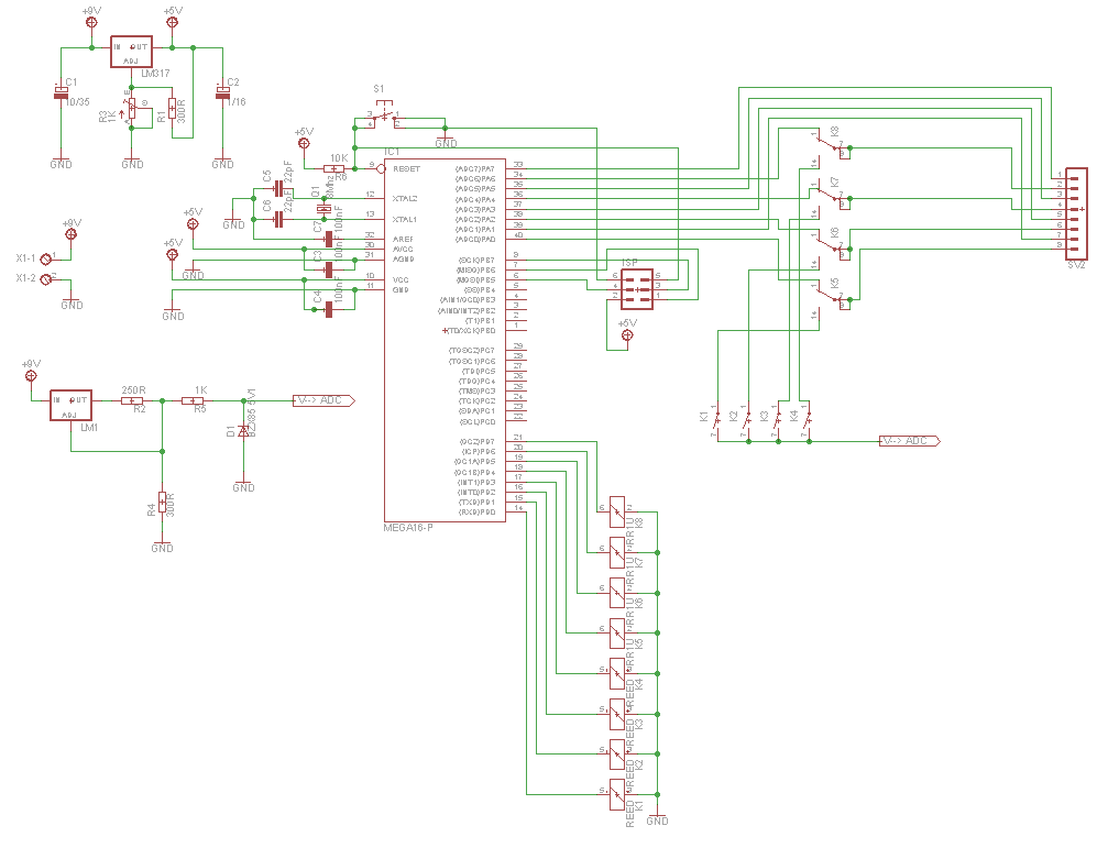

mir fehlt da zb noch der ganze Komplex ISP-Programmier-Anschluss. Und
irgendeine Form der Anzeige wirst du ja wohl auch noch brauchen.
So weit war ich mit dem Zeichnen noch nicht denn ich hab noch ein
kleines Problem mit der Aufteilung und Umsetzung meiner Idee.
Ich möchte vom PORTA alle 8Bit für die Datenübertragung nutzen und wenn
dies abgeschlossen ist über jeden Zweiten PORT sprich PORTA 1,3,5,7 eine
Spannungsmessung vornehmen.
Es wird zuerst geprüft ob alle 8 Ethernet Leitungen richtig verklemmt
wurden, ist dies passiert schließt der Sender jeweils ein Adern paar
kurz und der Empfänger kann dann den Leitungswiderstand der Schleife
messen.
Mfg Bqube

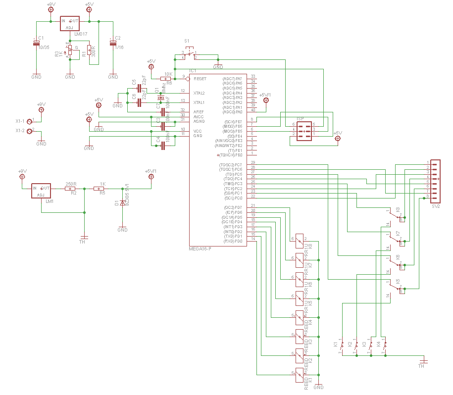

So jetzt müsste das mit der Messung auch klappen fehlt noch das LCD und
der Test.
Mfg Bqube
Äh..Hmmm...*grübel*
Wer misst, misst Misst.
Also den Schleifenwiderstand misst Du so nicht.
Aber R4 kannst Du schön vermessen. ;)
Das ist der Prüfling. Anstelle von R4 muss Deine zu prüfende Leitung
dort gegen Masse eingefügt werden.

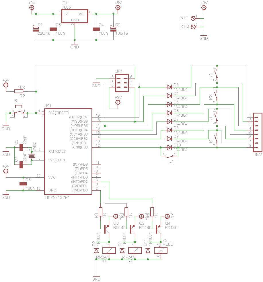

So nen misst stmmt ... immer diese kleinen Fehler mit der großen wirkung
Mfg Bqube
Ich habe zwar noch nicht kapiert bzw. mir die Mühe gemacht, zu kapieren
wie der Messablauf für die Schleifenmessung funktioniert (*), aber die
Relais brauchen in jedem Fall Freilaufdioden. Ob die Relais direkt von
den Ports betrieben werden können oder einen Treiber brauchen, hängt von
ihren Daten ab.
(*) Vielleicht kannst Du ja mal den Messablauf beschreiben, was so
nacheinander passiert (Signale an den Port-Pins, Relaiseinstellung,
Aktionen im Programm).
Gruß Dietrich
Klar das mach ich aber wird erst morgen abend was, Samstag früh ist
Sonderschicht.
Mfg Bqube
Moin moin,
Der Ablauf ist wie folgt:
Der Sender schickt über jede der 8 Datenleitungen einen anderen
Datensatz, so das der Empfänger weiß wo sich welche Leitung befindet.
Mit dieser Information kann dann der Techniker die Leitungen so Umpolen
das sie 1-1 verdrahtet sind.
Sind alle Datenleitungen 1-1 gepolt so kann die Widerstand Messung
beginnen, der Sender Brückt intern die Adern 1-2 , 3-4 , 5-6 , 7-8 und
im Empfänger werden die Wechselkontakte vom Relai K10 Betätigt.
Die Port's PC1, PC3, PC5, PC7 werden auf Masse geschaltet und mit Hilfe
von K1 , K2 , K3 , K4 kann der Empfänger jedes Leitungspaar durchmessen.
Hoffentlich konnte ich es verständlich genug rüber bringen :)
Mfg Bqube
Bennen mal das Signal +5V/1 um, sonst verwiirt das nur die Leute. ;)
Und das Symbol TH hab ich noch nie vorher gesehen. Was'n das?
Das hatte ich nur für die Vernetzung verwendet damit ich da nicht quer
durch eine Leitung ziehen muss, für mehr ist das nicht gedacht.
Mfg Bqube
Und so sieht der Sender Aus.
Mfg Bqube
Ja. Das könnte / müsste funktionieren.
Gruß Dietrich

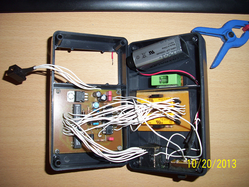

So hier ist die fertige Sendeeinheit im Gehäuse :) (Ein wenig stolz)
Warum der erste 2313 kaputt gegangen ist da hab ich eine kleine
Vermutung,
was passiert wenn man die Ausgänge auf 5V schaltet aber vorher die PORTS
nicht als Ausgänge definiert?
Ist der Uc deswegen kaputt gegangen?
Mfg Bqube
