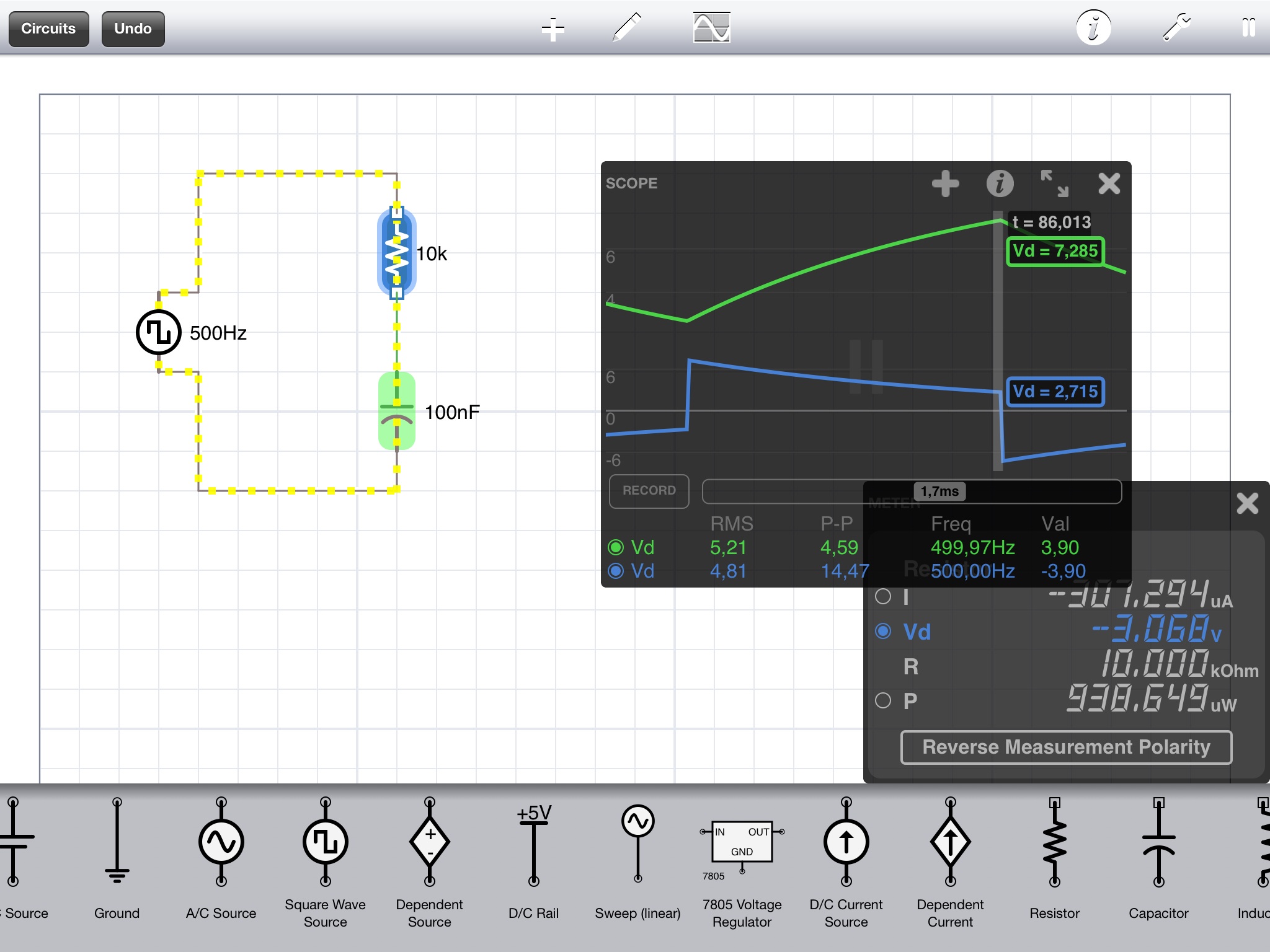

Abei auch noch ein Bild wie ich die Spannungen mithilfe der ersten 3
Perioden mal itteriert habe.

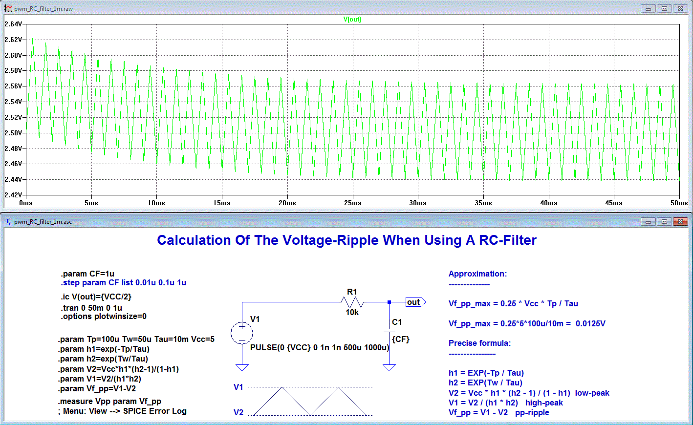

Helmut S. schrieb:
> @Yalu
> Die RC-Schaltung mit dem NE555 passt nicht zur Frage.
> Hier geht es aber um eine Tiefpassfilterung.
> Details im Bild. Die .asc Datei ist für LTspice.
> h1 = EXP(-Tp/Tau)
> h2 = EXP(Tw/Tau)
> V2 = Vcc*h1*(h2-1)/(1-h1)
> V1 = V2/(h1*h2)
> Vf_pp = V1-V2
> Gruß
> Helmut
Danke aber das bringt mir auch nichts mit Simulation. Würde mich
interessieren wie Yalu auf auf die geometrische Reihe kommt denn eine
solche hat als wenn die Basis e ist den Grenzwert unendlich.. Deshalb
was meint er?

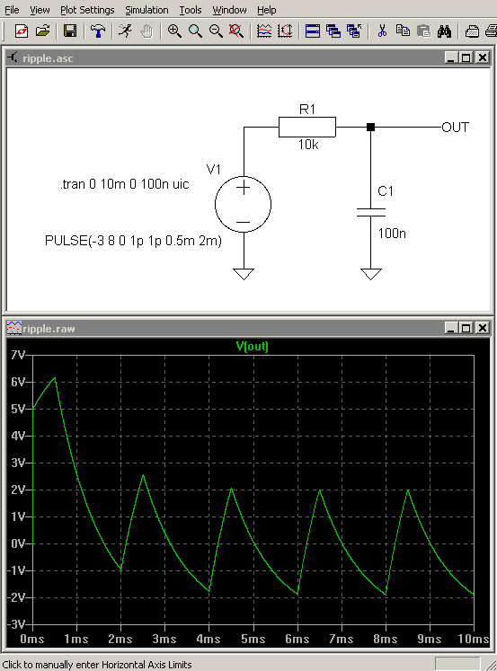

Um diese Formeln auf ihre Richtigkeit zu überprüfen, habe ich für ein
paar "krumme" Parameter die ersten vier Minima und Maxima sowie das
Minimum und Maximum im eingeschwungenen Zustand durch ein kleines
Python-Programm berechnen lassen und die entsprechende Schaltung mit
LTspice simuliert. Die Ergebnisse stimmen auf mindestens 8 Stellen
überein :)

Ausgabe:
n    Umin       Umax
0  5.0000000  6.1804080
1 -0.9515741  2.5705959
2 -1.7570321  2.0820609
3 -1.8660389  2.0159449
∞ -1.8831004  2.0055966
