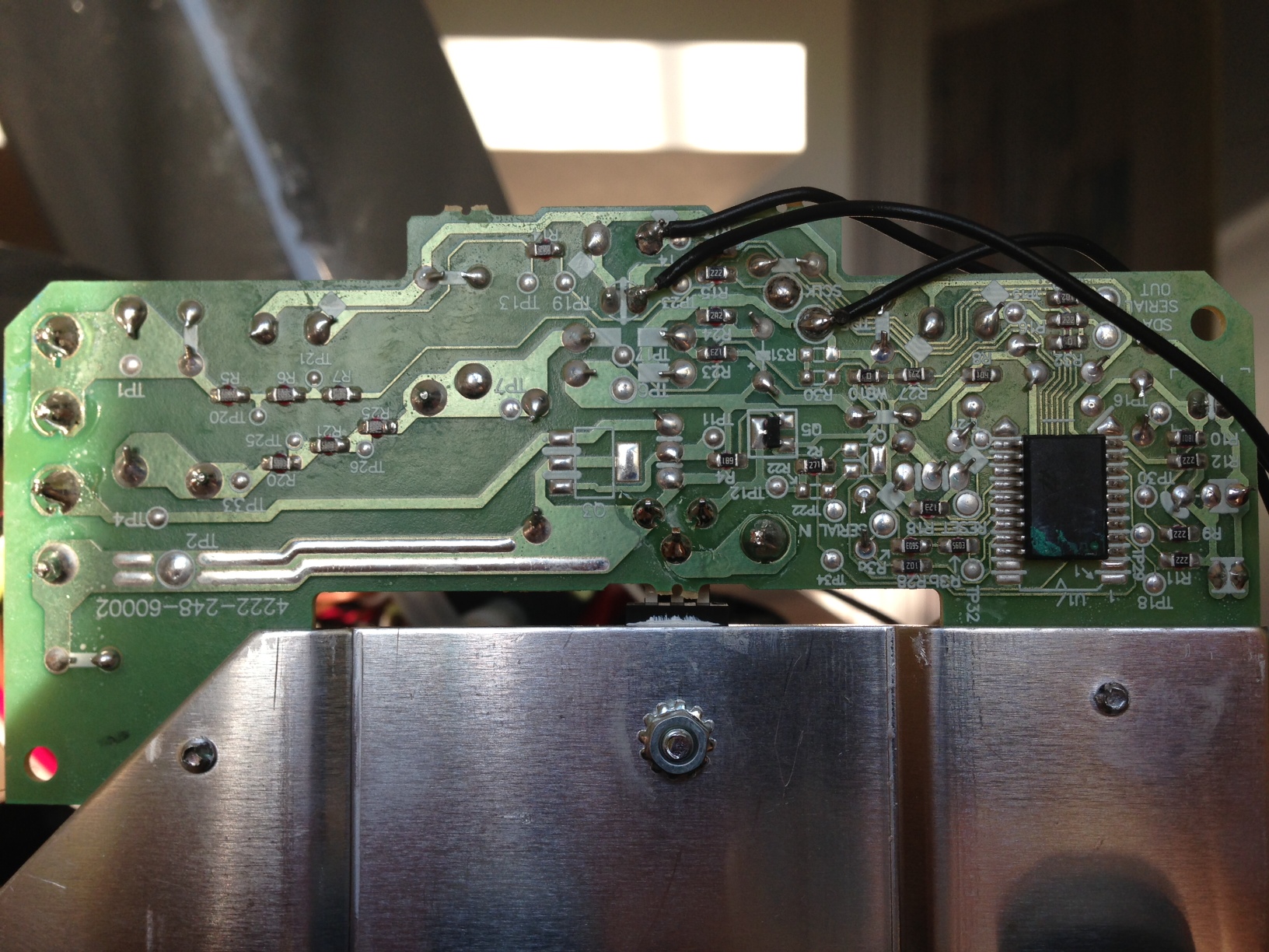

ich beschäftige mich jetzt seit einiger Zeit mit dem Arduino.
Ein Projekt soll es sein die Senseo mit dem Arduino Board zu verknüpfen.
Jedoch werfen sich mir ein paar Fragen auf.
Auf der Senseo Platine sitzt ein ht46f47e (20pin)
www.holtek.com/pdf/uc/46f4xev140.pdf
Problem 1:
Ich will den Arduino (mini pro) mit der internen Spannung der Senseo
speisen. Da ja ein Mikrocontroller bereits eingebaut ist, dachte ich
dass es ja auch eine entsprechende Gleichspannung geben muss.
Messe ich jedoch pin 10 auf pin 14(V+ und GND laut Datenblatt) habe ich
2,5V warum nicht die 5V wie in Problem 2 weiter beschrieben?
Wie kann ich herausfinden wo die Gleichspannung erzeugt wird?
Problem 2:
Bei den Taster zum an/ausschalten der Senseo bzw. des Kaffewunsches
liegt 5V aus dem Mikrokontroller der Senseo an die mit einem 2kOhm
Wiederstand auf Masse geschaltet wird.
Dies hat mich ein wenig verwirrt. Nun habe ich einfach vor, mithilfe
eines Optokopplers diese 5V durchzuschalten.
etc:
bei dem Arduino war ich halt gewohnt dass ich einen Taster von + auf den
digitalen Eingang schalte. Mit Pulldown Wiederstand.
Was steckt hintder der Senseo Lösung?
Ich würde es gerne verstehen.
Gruß Ingo

>eines Optokopplers
Das Netzteil ist auf Kante dimensioniert. Zieht man zuviel Strom, ist
Schluss mit lustig. Höchst fragwürdig, ob es für MC+Optokoppler reicht.
Sinnvoller wäre eine µ-Power Embedded Lösung. Die 5V kann auch ein
normaler Digitaleingang auf 0 ziehen, wenn beide MCs die selbe
Versorgung haben. Notfalls Schottky dazwischen.

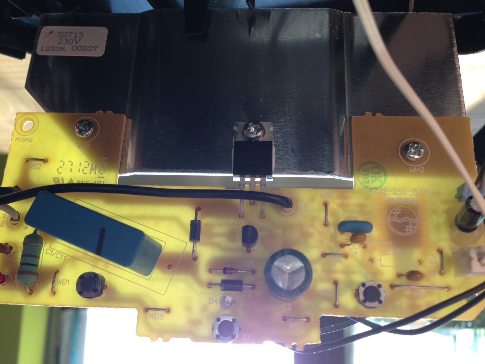

Gast #3340514
Im grunde ist deine idee Plausibel.
Der Prozessor der jetzt lief wird vermutlich mit 5v arbeiten.
Leider gibt es aber nur ein Kondensatornetzteil welches sowenig leistung
bringt das man da nix weiter anklemmen sollte.
Zudem ganz Wichtig Kondensatornezteile bieten keine galvanische
trennung. sprich Lebensgefahr auch auf der 5v seite!!
Vermutlich ist es beser das kondensatornezteil durch ein 5v nezteil
(Handyladekabel oä) zu ersetzen.
Fazit die wohl beste und sicherste art dein "Problem" zu lösen Baue in
die Senseo zu jedem taster ein Relais ein und einen Optokoppler zur Led.
Diese führst du mit einem schönen stecker aus der Maschine und stellst
deine Arduino in nem kleinen kasten neben die Senseo.
Bringt als Vorteil
Du kannst im Fehlerfall die ganze arduino recht schnell abstecken.
Zum Updaten oder fehlersuchen wegtragen.
Du bekommst auch Kaffee wenn die Arduino streikt.
All die Lebensgefährlichen 230v in der Senseo können dir nixmehr böhses
Lg

Das mit dem Kondensator Netzteil kling einleuchtent. Sollte ja auch kein
Problem darstellen noch ein kleines Netzteil zu verbauen.
Kann mir trotzdem vielleicht noch jemand meine Fragestellung
hinsichtlich des in der Senseo verbauten Mikrocontrollers erklären?
Warum müssen die 5V richtung Masse gezogen werden?
Wie läuft das intern ab?
Beim Arduino definiere ich ja einen Pin als Eingang und lege den dann
mit einem Taster auf V+.
Danke und Gruß
Ingo
Gast #3340553
Du kannst auch beim Arduino den pin auf - legen. Dann ist dein Taster
eben an solnage bis du ihn drückst in der Software nur 0 oder 1
tauschen.
Bischen probleme machen die internen Pullups aber nicht jeder chip hat
sowas.
