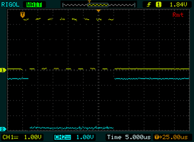

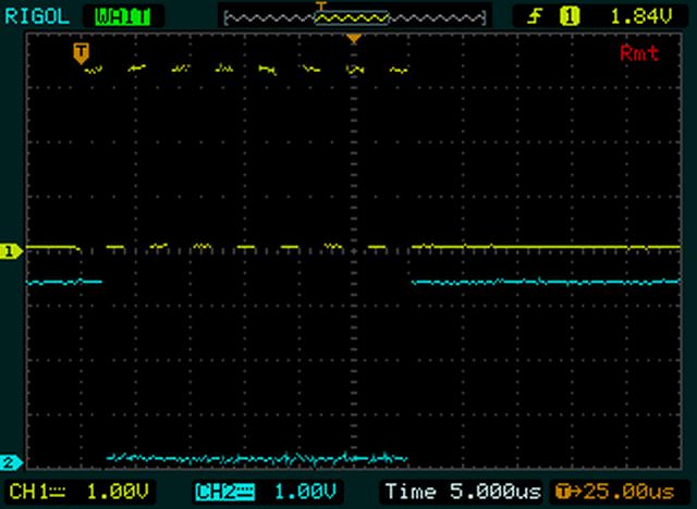

von Harald (Gast)
Im Anhang die Signale Clock und MOSI (CRC-Byte[0x95] des Kommandos
CMD0), die die Karte empfängt. Der Datenausgang der Karte (mit
verschiedenen Karten getestet) bleibt permanent auf High.
Wer hat eine Idee, wonach ich suchen muss?

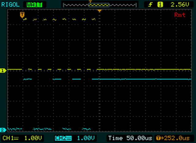

Bin jetzt weiter gekommen. Die Karte antwortet auf das CMD0-Kommando,
allerdings mit 0x80, was ja nicht richtig ist (siehe Anhang). Erwarten
würde ich 0x01.

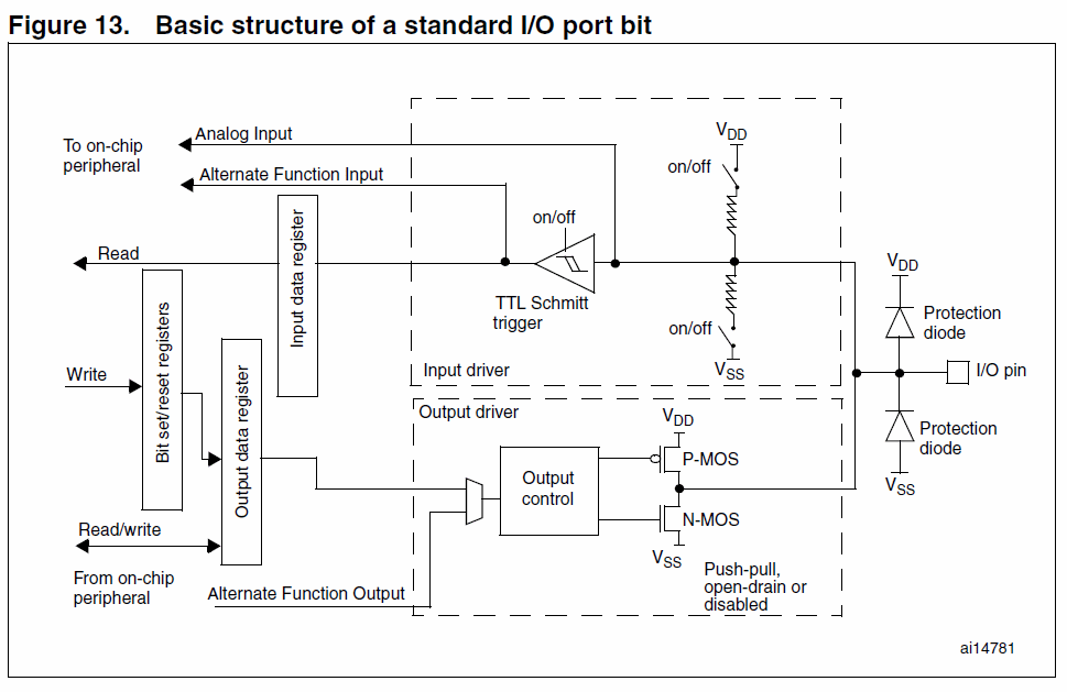

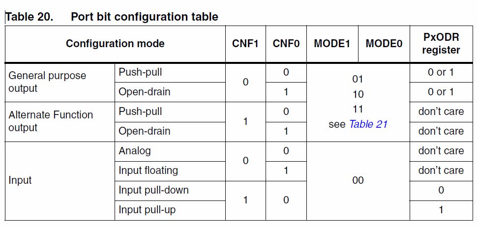

Im Anhang ist ein Bild der Portstruktur und eins mit den
Konfigurationsmöglichkeiten des STM32F103C8.
Aus denen entnahm ich, dass ein "normaler" Input-Pin immer mit dem
"Alternate Function Input" verbunden ist.

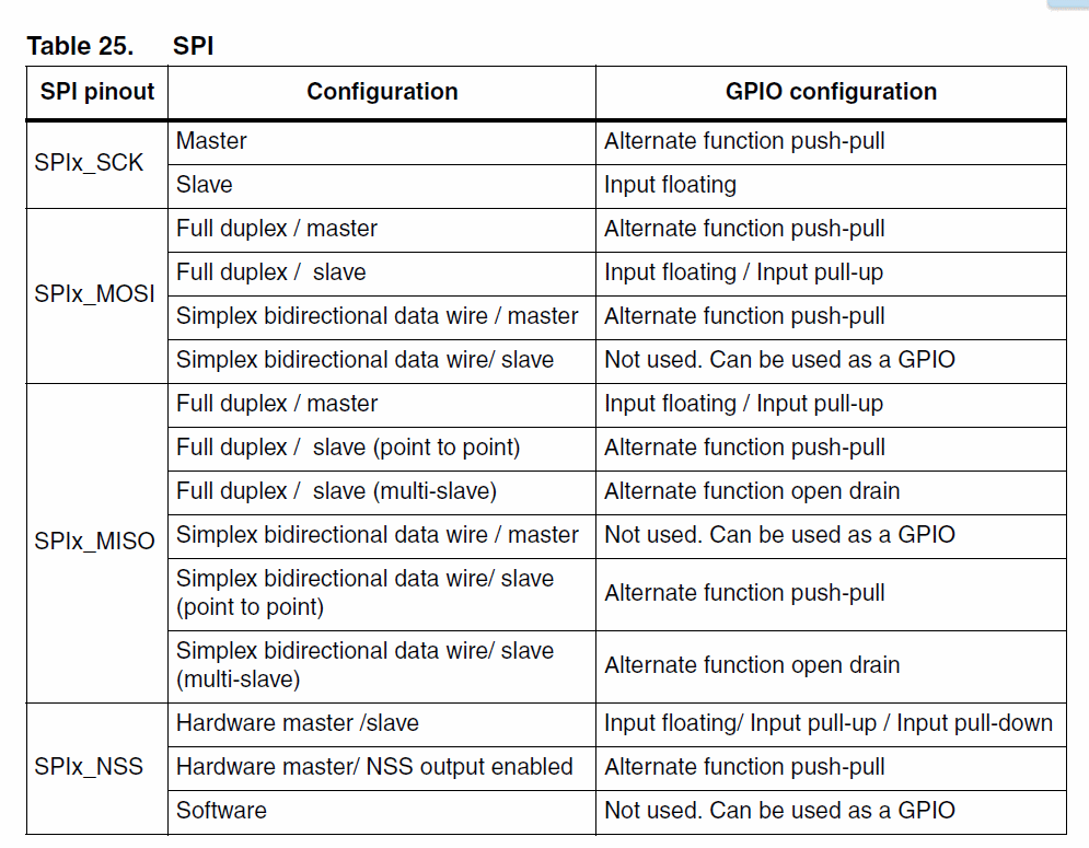

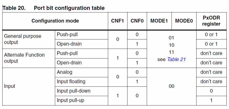

von Harald (Gast)
Ergänzung zu meinem Post:
Aus dem Reference Manual zum STM32F102C8:
For alternate function inputs, the port must be configured in Input mode
(floating, pullup or pull-down) and the input pin must be driven
externally.
For alternate function outputs, the port must be configured in Alternate
Function Output mode (Push-Pull or Open-Drain).
For bidirectional Alternate Functions, the port bit must be configured
in Alternate Function Output mode (Push-Pull or Open-Drain). In this
case the input driver is configured in input floating mode

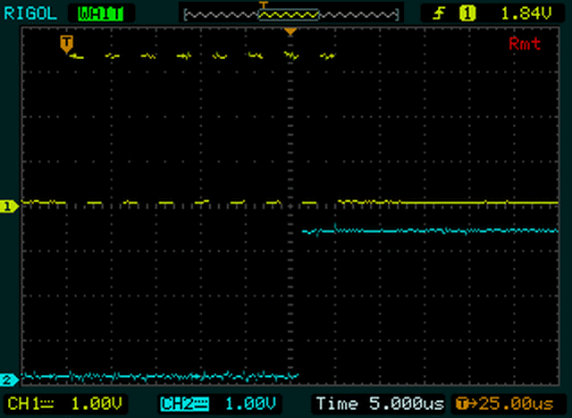

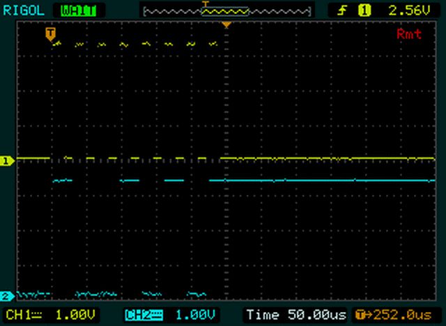

von Harald (Gast)
holger schrieb:
>>  SPI_InitStructure.SPI_CPHA            = SPI_CPHA_2Edge;    // ... CPOL =
> Bei mir geht das mit SPI_CPHA_1Edge.
Es sieht sieht aus, dass das das Problem löst. Vielen Dank!
Anhang: Antwort aus das CMD0-Kommando (0x01).
Clock: gelb
MISO: blau
von Juergen G. (jup)
In Figure 13 des von Dir angehaengten Documents sieht man ganz unten
links einen Pfeil an dem steht "from on-chip peripheral"
da haengt der Mux dran, der den Port auf die verschiedenen Peripherien
mapped.
http://www.st.com/st-web-ui/static/active/en/resource/technical/document/datasheet/DM00088500.pdf
Tabelle Seite 31
sieht man das PA5 nur eine AF hat
PA6 und PA7 mehrere.
aktuelle stdperphlib V1.1.0 Download from
http://www.st.com/web/en/catalog/tools/PF257884
im File
Libraries/STM32F0xx_StdPeriph_Driver/inc/stm32f0xx_gpio.h
Zeile 335 die deklaration
und
Libraries/STM32F0xx_StdPeriph_Driver/src/stm32f0xx_gpio.c
Zeile 445ff die Beschreibung und Implementation der Function
GPIO_PinAFConfig
da sieht man auch, das bei den Parametern ein
@arg GPIO_AF_0:WKUP, EVENTOUT, TIM15, SPI1, TIM17,MCO, SWDAT, SWCLK,
TIM14,
 *                    BOOT,USART1, CEC, IR_OUT, SPI2
existiert, der SPI1 enthaelt.
Das was Du aufgefuehrt hast ist die Port-config, das hast Du ja schon
richtig gemacht.
GPIO_PinAFConfig mapped aber die Peripherie auf den Portpin.
Wenn Du diese Function nicht aufrufst, schreibt der SPI einfach auf den
Datenbus und das verhalten ist undefiniert.
PA5 hat nur eine AF, da kann nichts schief gehen und Der Clock geht raus
wo er soll.
PA6 und PA7 haben mehrere AF's, da ist es ungewiss wo das hingeht.
