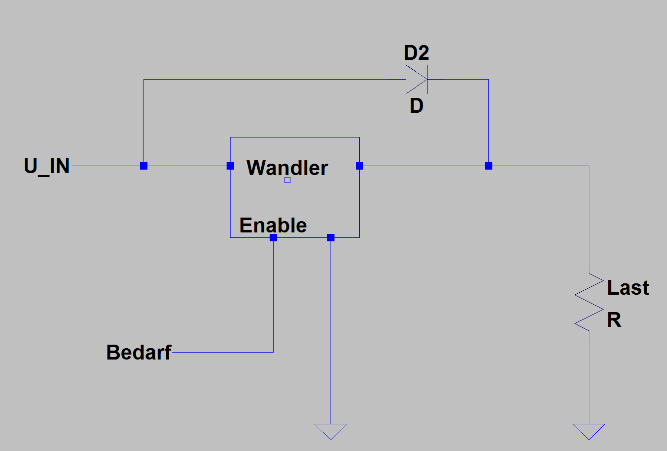

ich habe eine Batterie mit 9-13V und eine Last die normalerweise mit den
9-13V arbeiten kann. Je nach Betriebszustand ist es allerdings
erforderlich das die Last mit rund 24V versorgt wird. Der Strom liegt
bei maximal 1,5A.
Um Energie zu sparen würde ich den Wandler gerne "Bedarfsgesteuert" nur
einschalten wenn die 24V notwendig sind. Gibt es bereits fertige
Produkte die das können? Wie heissen die, Schlüsselworte für diese
Betriebsart?
Falls es nichts Fertiges gibt, spricht etwas gegen eine Beschaltung in
der Art wie im Anhang?
Freundliche Grüsse Martin

Enable heisst das. Haben viele Schaltregler-ICs als Steuereingang dabei.

Dann würde das in meinem Fall etwa so aussehen?
Danke und Grüsse  Martin

Eine Masse braucht der Block Wandler auch noch.
von Martin H. (martinhaag)
Ja, das 2te bild giltet.

Bei vielen ICs aktiviert man den Enable indem man ihn auf
Masse-Potential zieht.
Du kannst also z.B. hierfür einen Schalter verwenden.

von Maik M. (myco)
Bei einem Aufwärtswandler kannst du die Diode weglassen. Wenn die nicht
aktiviert sind, geht der Strom eh an ihnen vorbei in die Last. Außer du
erwischt einen, der den Ausgang aktiv trennt... über so einen bin ich
bisher aber nicht gestolpert.
Das heisst der Wandler schaltet U_IN einfach durch und über die Spule
wird die Last gespiesen?
Grüsse Martin
von Maik M. (myco)
ja, aber wie gesagt kann es auch Ausnahmen geben. Kann mir vorstellen,
dass es hochintegrierte Synchronwandler (die keine externe Diode
benötigen) gibt, die auch Abschalten. Steht da mit Sicherheit als
Feature im Datenblatt.
