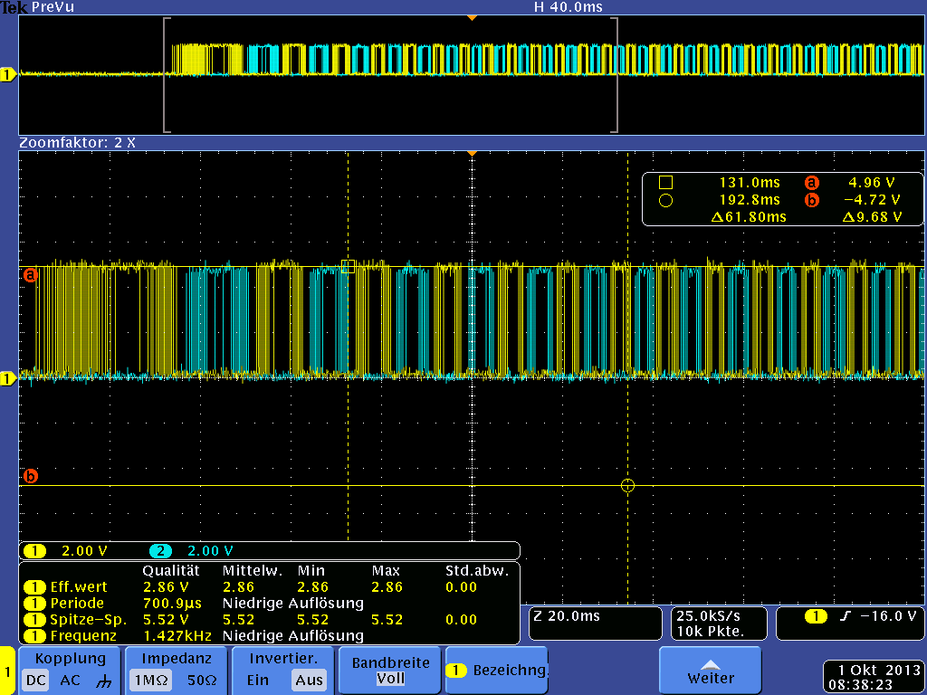

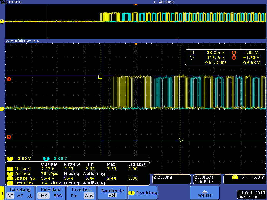

von Peter A. (elkopeter)
Ich scheine die Probleme in den Griff bekommen zu haben.
Der Code ist jetzt deutlich einfacher. Statt multiplikation/division
verwende ich jetzt Schieberegister. Ich werde das Ganze jetzt mal am
Oszi begutachten, ob ich denn wirklich alles gelöst habe.
Anbei die Bilder bei einem Hochlauf auf 100Hz.
