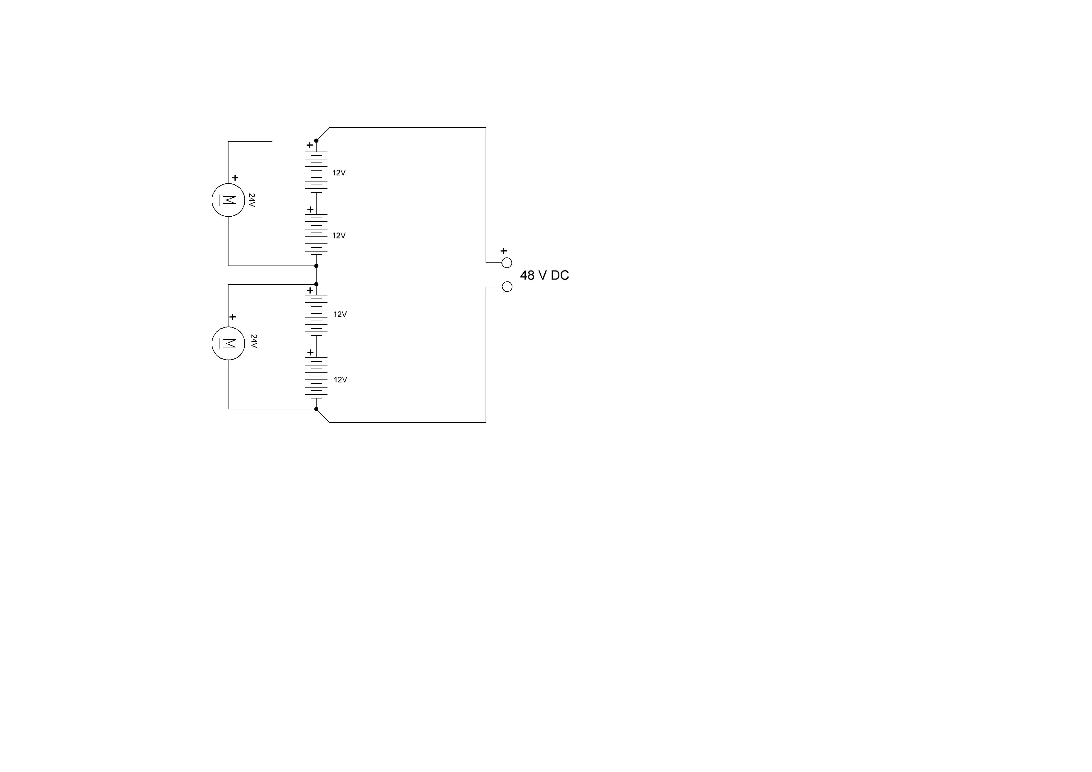

Hallo.
Ich habe einen Motor der eine Betriebsspannung von 48V hat und aus vier
12V Batterien in reihe betrieben wird. Nun wollte ich zwei 24V
Lichtmaschinen parallel zu zwei 12V Batterien anschließen. Ich weiß aber
nicht  ob das einfach so möglich ist und hatte gehofft mir kann
eventuell einer helfen.
Vielen Danke im voraus.
Beste Grüße Andreas

Hallo Andreas,
eigentlich müsste das schon gehen, du hast dann zwei 24V Anlagen die in
Reihe geschaltet sind.
Die Massen der beiden Lichtmaschinen dürfen sich allerdings nicht
-sehen-.
Kurt
Die beiden Lichtmaschinen dürfen keine gemeinsame Masseverbindung haben,
wie es normalerweise über die Befestigung mit der Karosserie der Fall
wäre.
