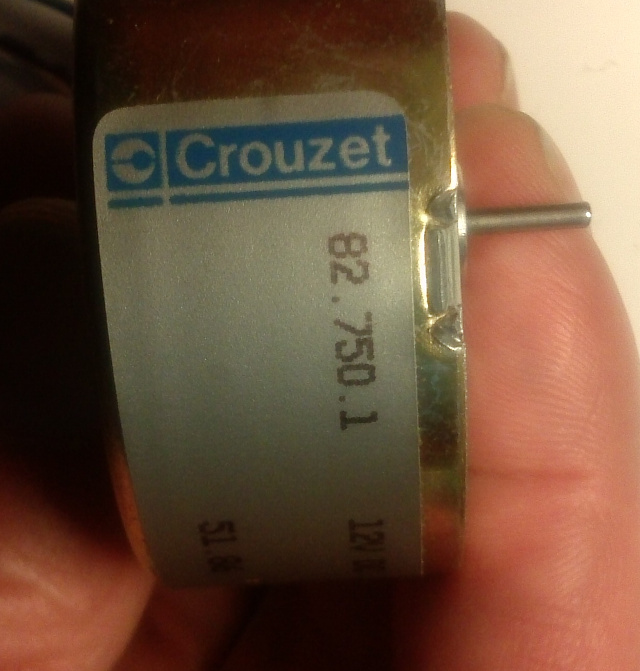

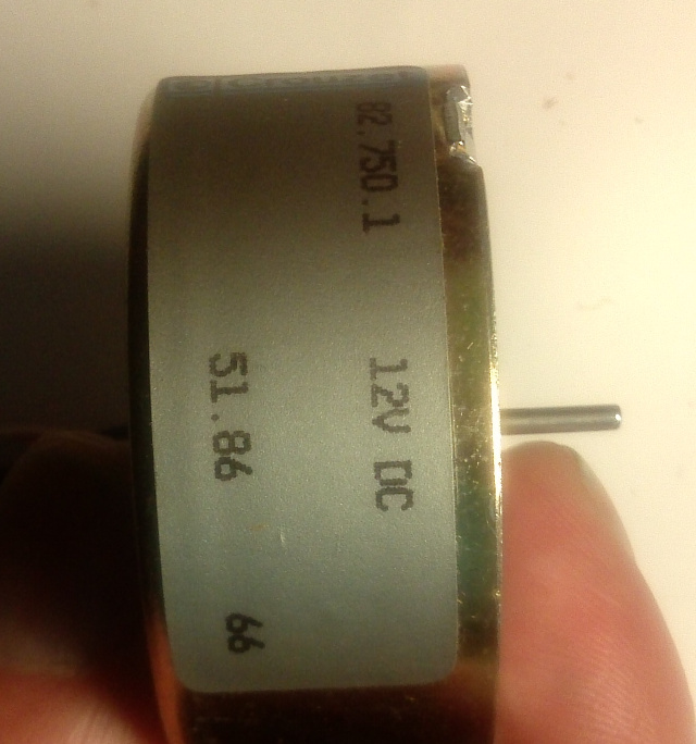

Ich habe in der Bucht drei Schrittmotoren ersteigert.
Diese sind von der Firma Crouzet und arbeiten mit 12v, wie auf dem Label
zu sehen ist.
Nun habe ich keine Erfahrung mit Schrittmotoren, weiss also nicht ob es
bipolare oder unipolare Motoren sind.

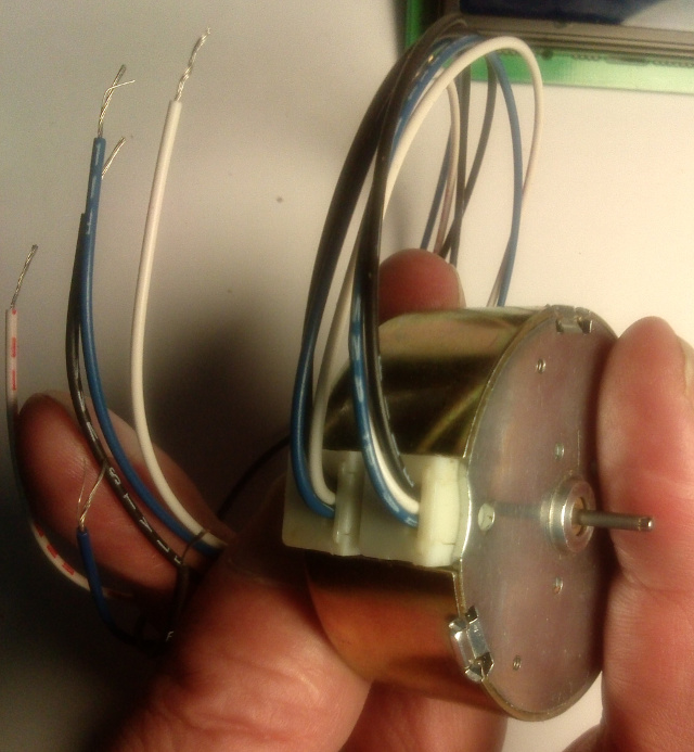

Wie auf den angehängten Bildern zu sehen ist, kommen aus dem Motor
jeweils 2x3 Kabel raus.
2x Schwarz
2x Blau
2x Weiss
Auf de Webseite von Crouzet ist dieser Motor nicht zu finden.
Ich würde die Motoren gerne mit meinem Arduino und dem vorhandenen
Motorshield mit LM293 betreiben.
Habt ihr hinweise für mich?
Wie wüdrdet ihr es angehen?
Besten Dank
Heiko Koch

Hallo Heiko!
6 Adern -> unipolar. Vermutlich ist jeweils 1* schwarz, weis und blau
eine Wicklung. Das solltest du aber mit einem Multimeter leicht
rausfinden können. Ich tippe mal darauf, dass weiss der Mittelabgriff
ist. Bei Anschluss an den L293 bleibt der dann offen. Der Anschluss
sollte zur Sicherheit isoliert werden.
Mit freundlichen Grüßen
Thorsten Ostermann
von MaWin (Gast)
Vermutlich ein unipolarer Motor, den man auf grund der 6 Anschlüsse auch
bipolar betreiben kann.
Miss mal den Widerstand zwischen blau/weiss/schwarz, vermtulich wird er
zwischen blau und schwarz am höchsten sien und schliesse diese beiden an
je einen Ausgang des L293 an.
Der Motor braucht eher mehr als 12V, so 18V am mit 20V versorgten L293
wären wohl ok.

von Heiko K. (heikoch)
Es war genau so wie ihr gesagt habt.
Er dreht schon bei 9v. bei 12v kann ich ihn nicht mehr halten. 2mm
Achse.
Vielen Dank
