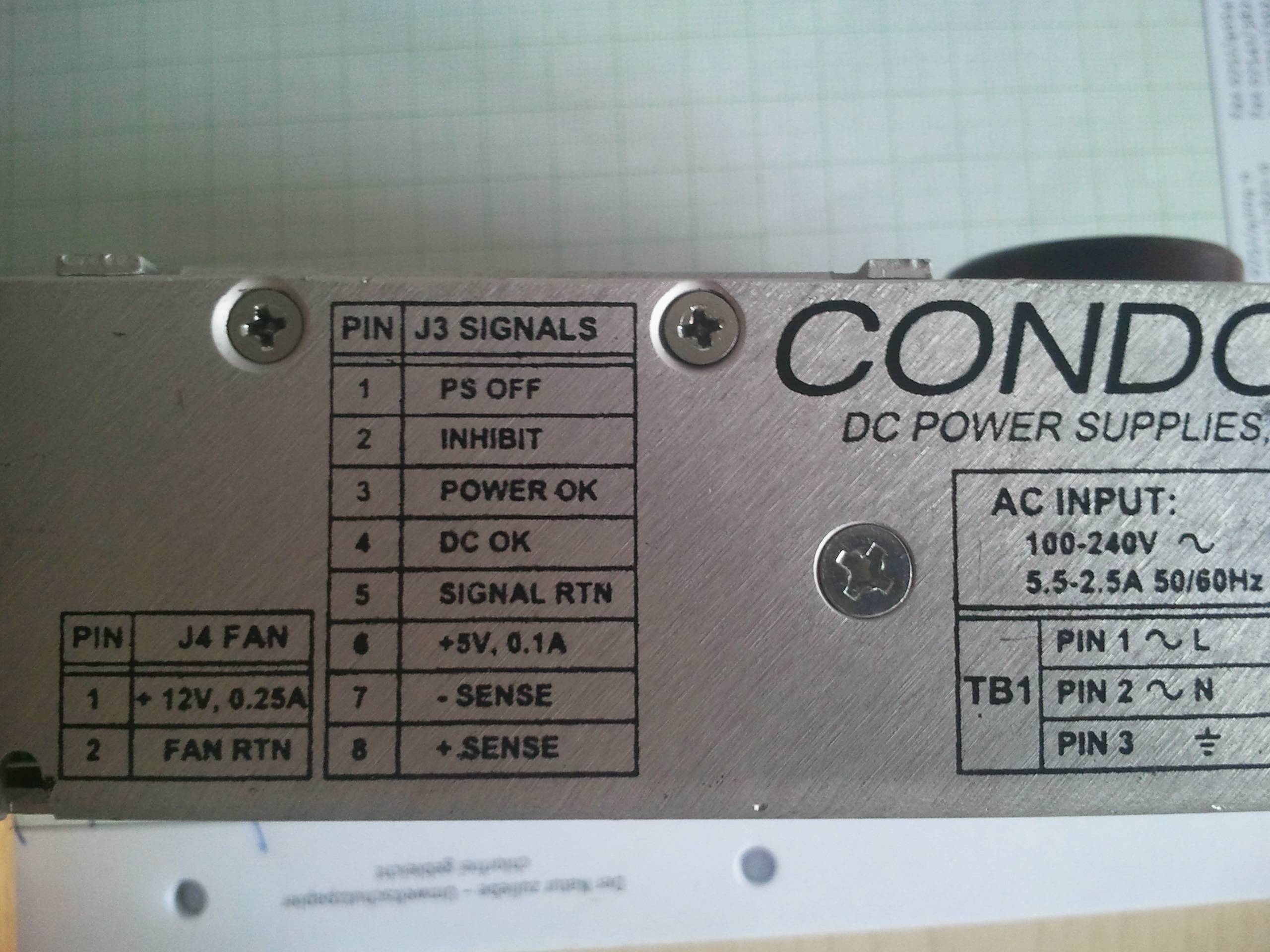

Habe hier zwei Schaltnetzteile rumliegen. Wenn die so gut gebnaut sind, wieso hat es dann nur 250mA aoutput. Datenbaltt gibt es nicht.

Da steht "FAN", das ist englisch und bedeutet Lüfter.

Hi
Wie kommst du auf 250mA?
MfG Spess
5,5V und 2,5A steht doch drauf. Die 250mA sind nur für den Lüfter.
Der Lüfter ist auf 250mA begrenzt.
Georg G. schrieb: > 5,5V und 2,5A steht doch drauf. Primär: 5,5A max bei 100V rein, 2,5A max bei 240V.
Norbert M. schrieb: > Da steht "FAN", das ist englisch und bedeutet Lüfter. spess53 schrieb: > Wie kommst du auf 250mA? > > MfG Spess Also sind 250mA für den Lüfter der an Plus und MInus große Klemmen angeschlossen werden? Wie soll ich jetzt herausfinden wie viel das Netzteil an den Stiftlesiten liefert? Da steht ja noch +5V 0,1A...

Eine Eingangsleistung von 240V*2,5A = 600W dürfte bei 12V etwas mehr als ein Ampere sein...(viel mehr). Die Klemmennummern sollten neben den Klemmen stehen...
Simon R. schrieb: > Also sind 250mA für den Lüfter der an Plus und MInus große Klemmen > angeschlossen werden? Vmtl. nicht, aber da du links keine Bilder geliefert hast (btw: bissel gross) weiss niemand ausser die wie es da aussieht.
moment, welche rote und schwarze Anschlussklemmen? Mach mal ein Photo von den Anschlüssen.
Karl Heinz Buchegger schrieb: > moment, welche rote und schwarze Anschlussklemmen? Ist doch logisch: Die grossen dicken Klemmen sind für den Lüfter, der Pfostenstecker für die zig Ampere. ;-)

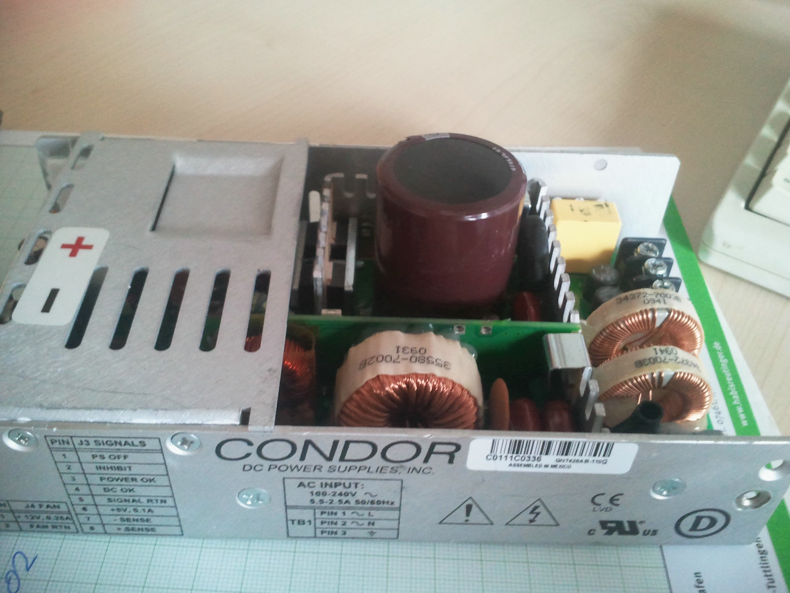

Von dem was ich da auf dem rechten Aufkleber entziffern kann sieht das nach der GNT400-Serie aus, hier das Datenblatt dazu: http://www.slpower.com/data/collateral/GNT400_DS.pdf Da steht auch drin wie die Bezeichnung zu entschlüsseln ist.

Simon R. schrieb: > Norbert M. schrieb: >> Da steht "FAN", das ist englisch und bedeutet Lüfter. > Also sind 250mA für den Lüfter der an Plus und MInus große Klemmen > angeschlossen werden? Nein, die großen Klemmen sind (wahrscheinlich, man sieht ja nix) der Ausgang, für den Lüfter gibt's ebenfalls eine Stiftleiste (Nämlich J4) mit 2 Pins. Dann hat's noch eine Remote-Sense-Funktion und diverrse andere Steuer-Ein- und Ausgänge, die sind an der Stiftleiste J3, unter anderem gibt's einen Ausgang mit 5V und 100 mA. > Wie soll ich jetzt herausfinden wie viel das Netzteil an den > Stiftlesiten liefert? Da steht ja noch +5V 0,1A... An J3 ist vermutlich nicht der Ausgang. Das Ding liefert aber bei 5V geschätzt 100A, wenn man's lässt. Was willst denn draunhängen? LG, NOR
Linkd neben den großen klemmen ist noch ein zweipoliger anschluss.
J. L. schrieb: > Von dem was ich da auf dem rechten Aufkleber entziffern kann sieht das > nach der GNT400-Serie aus, hier das Datenblatt dazu: > http://www.slpower.com/data/collateral/GNT400_DS.pdf > > Da steht auch drin wie die Bezeichnung zu entschlüsseln ist. Danke J. L.

Hi >Datenbaltt gibt es nicht. wenn man richtig sucht gibt das schon: http://www.slpower.com/data/collateral/GNT400_DS.pdf MfG Spess

Simon R. schrieb: > Linkd neben den großen klemmen ist noch ein zweipoliger anschluss. Und der ist sogar mit "FAN" beschriftet ;-) J. L. (lindenbaum) hat ja anscheinend schon ein passendes Datenblatt gepostet, dann wird's wohl bix mit dem Anschluß deiner 5V-Last. Spannung am Ausgang kannst Du ja nur noch Messen, eventuell (wahrscheinlich) braucht das Teil aber eine Mindestlasz. Viel Spaß jedenfalls mit dem Teil, LG, NOR
