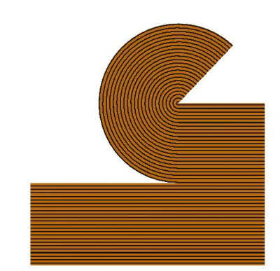

für ein Projekt muss ich eine flexible Leiterplatte entwerfen. Diese
enthält wie in der Skizze zu sehen runde Leiterbahnen(schwarz).
Ist es mit KiCad möglich geschwungene tracks zu modelieren, da ich bis
jetzt nichts gefunden habe, außer eben kleine 45° Schritte zu
modellieren.
Oder könnt Ihr ein anderes Programm empfehlen, leider entfällt Eagle da
die Platine von den Dimensionen zu groß für die Freeware ist.
Danke.

Direkt kann KiCad das nicht. Aber es gibt einen Workaround:
Kreise in die Kommentarlage zeichnen (das erlaubt KiCad mit einem Tool).
Dann eine feine Auflösung wählen, und freie Winkel, und die Leiterbahnen
von Hand "malen".
Geht mit etwas Geschick und Übung flott von der Hand.

In dem Falle sind dann Annäherungen an die geschwungene Linie in Form
von Polygonzügen efficienter, als das aus Kreissegmenten
zusammenzustöpseln.
> von Hand "malen",
wobei du die Zeichnung im Kommentarlayer als Vorlage verwendest.
Anschliessend die Zeichnung im Kommentarlayer löschen.
Tipp: In PCBnew in der linken Toolleiste der dritte Button von oben
schaltet die relative Koordinatenanzeige von kartesischen auf
Polarkoordinaten um (und zurück). Das ist praktisch, wenn ich mit
Kreisen/Elipsen bzw. Kreis/Elipsensegmenten herumspiele.
Die relative Koordinatenanzeige wird mit <Leerzeichen> auf Null gesetzt,
wenn der Mauszeiger an der passenden Stelle ist.
Taschenrechner, Notitzzettel und alte Schulgeometrie bereithalten. ;O)
