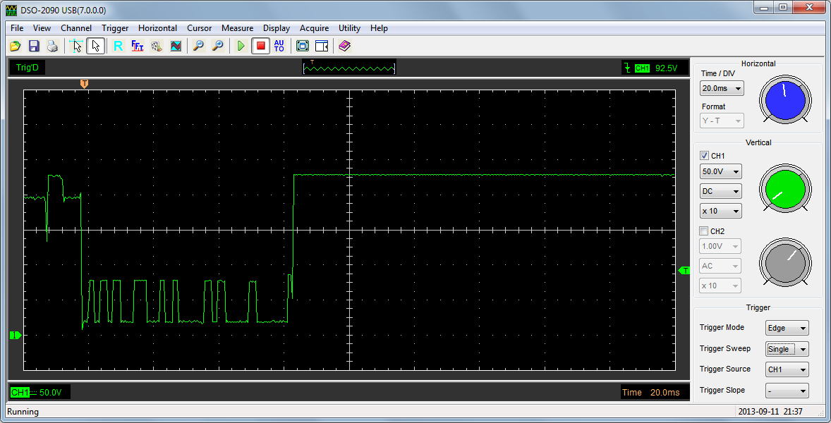

Der Bus hat 2 Adern, es gibt keine separate Stromversorgung - Daten,
Strom, Sprache werden über diese Leitung übertragen.
Zum Senden der Daten wird die Busspannung kurz auf ca. 3V abgesenkt,
dann zwischen 3V und 6V die Bits moduliert, dann geht die Spannung
wieder hoch auf 20V.

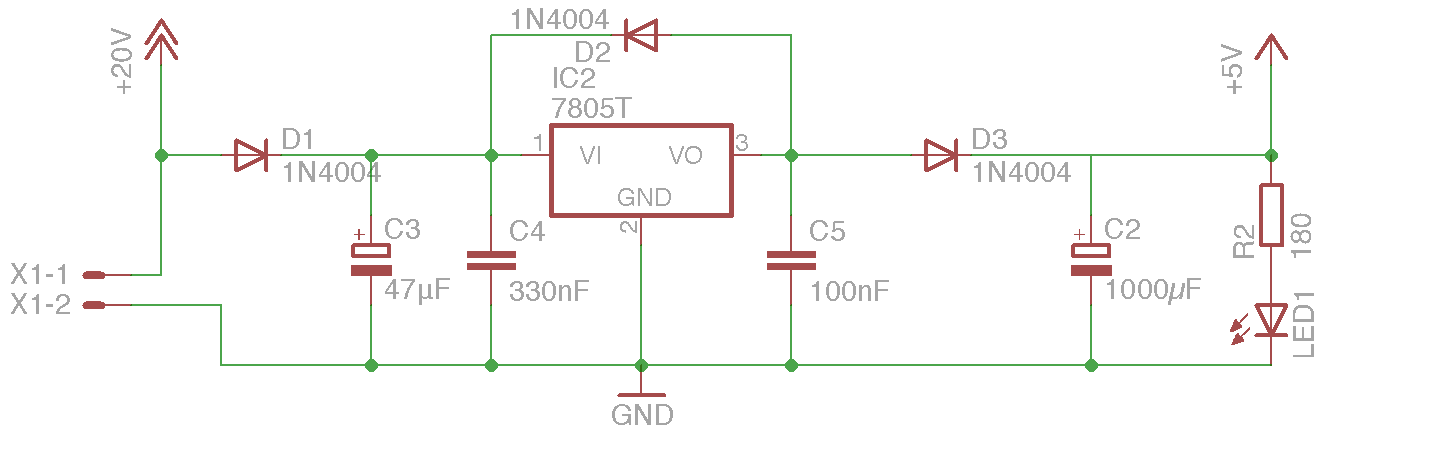

Ich habe mir überlegt: wenn ich einfach nach meinem 7805 eine großen
Kondensator schalte und den 7805 gegen den Kondensator mit einer Diode
abblocke, dann könnt's das gewesen sein?
Anbei die resultierende Stromversorgungsschaltung und wie das Signal auf
dem Bus aussieht (der y-Raster-Abstand ist 5V).

Hier muss ich auch sicherstellen, dass meine Pufferung durch C3 nicht
diese Schaltung unterläuft und die Spannung hält - reicht dafür D1?

Die Diode D3 sorgt dafür, dass man nie 5 V am Ausgang hat, sondern etwa
4,2-4,5 V je nach Laststrom.
Die bessere Wahl wäre es D3 ganz Wegzulassen und C2 viel kleiner
(vielleicht 10 µF) zu machen. Das Puffern übernimmt besser C3, der aber
größer (z.B. 1000µF) sein sollte. Damit die Spannung bei einem schnellen
Anstieg nicht so stark belastet wird, sollte in Reihe zu D1 eventuell
noch ein Widerstand (z.B. 314 Ohm). Mit 1000 µF und 20 mA hätte man 0,5s
Zeit bis die Spannung um 10 V (etwa das Limit für den 7805) gesunken ist
- ganz so groß muss der Elko also nicht sein.
Zur Abtrennung der Daten reicht die Diode D1. Die Dioden sollten eher
1N4148 als 1N400x sein.
Je nach Stromverbrauch wäre auch ein sparsamerer Regler (z.B. 78L05)
sinnvoll, denn der 7805 braucht schon relativ viel Strom.
Gast #3341590
1000uF HINTER dem 7805 sind fehl am Platz, ebenso (wie schon gesagt) D2.
D3 ist ebenfalls komplett überflüssig, denn 5V sind nicht mehr als 7V
und D1 verhindert sowieso eine Absenkung der Spannung vor dem Regler.
Die LED bewirkt zumindest eine Mindestlast für den 7805. Bei 30mA könnte
man aber auch über einen LP2950 nachdenken.
Nun bleibt nur die Frage, wie gross C3 sein muss.
47uF, 1000uF, 220uF ? Ich denke, es reichen 47uF, es hängt aber von der
Länge des Datentelegramms ab und der Stromaufnahme der Schaltung,
vielleicht reichen auch 1uF.
Ja, das war eine Fehlüberlegung, danke.
Das Datentelegramm dauert 65ms, also 2ms pro Bit. Sicherheitshalber
gehen wir mal vom Doppelten, also 120ms aus.
Bei 20-30mA Strombedarf der Schaltung (max.) käme ich nach der Formel C
= ( I x t ) / U = ( 0,03 x 0,12 ) / 12 = 0,0003 F auf 300µF, wenn bei
30mA in 120ms die Spannung am Spannungsregler nicht von 20V auf unter 8V
absinken soll.
Richtig gerechnet?
Oder umgekehrt, wenn ich einen 220µF nehme, dann habe ich 88ms, das wäre
auch noch genug.
