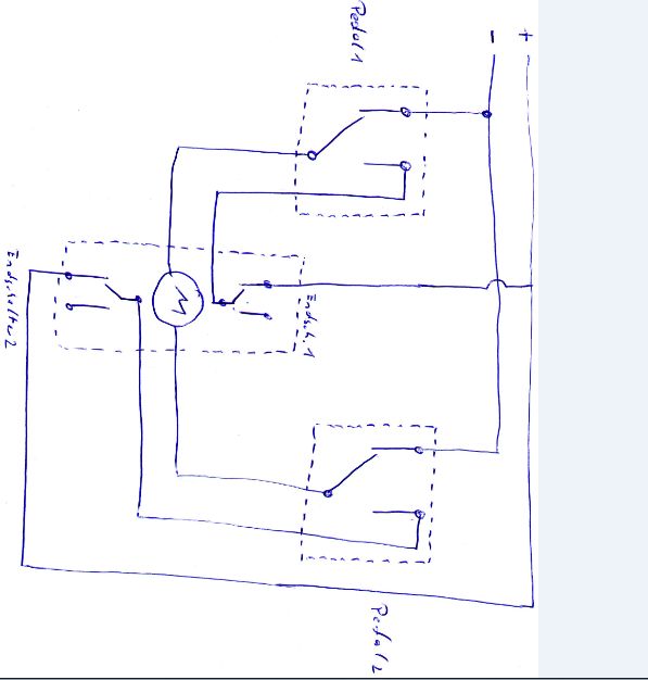

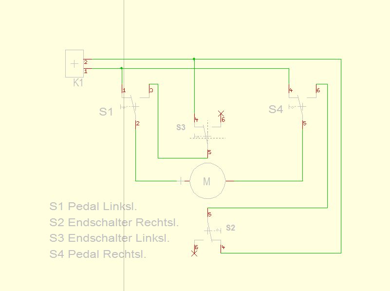

Hallo Miteinander
Ich möchte über zwei Fusspedale einen DC Motor ansteuern. Wenn ich das
rechte Fusspedal drücke soll der Motor nach rechts drehen, bis der
rechte Endschalter betätigt wird oder das Fusspedal wieder losgelassen
wird. Dasselbe nach links mit dem zweiten Fusspedal.
In den Fusspedalen ist jeweils einen Umschaltkontakt verbaut. Die
Endschalter sind ebenfalls Umschaltkontakte. (Total vier
Umschaltkontakte).
Ist es möglich dies ohne zusätzliche Schalter oder Relais wie gewünscht
zu steuern?
Ich habe bis jetzt leider noch keine Lösung gefunden, werde jedoch das
Gefühl nicht los, dass dies irgendwie funktionieren muss…
Ich danke für eure Inputs.
Viele Grüsse
Gast #3341602
> gewünscht zu steuern?
Sicher
  +12V
    o
     \ Endschalter vorwärts
  o   o
| o   o
|  \   Fusschalter vorwärts
|   o
|   +---(M)--- 0V
|      Motor
    o
   /  Fussdchalter rückwärts
  o   o
  o   o
     / Endschalter rückwärts
    o
  -12V
Mangelnder Freigeist.
