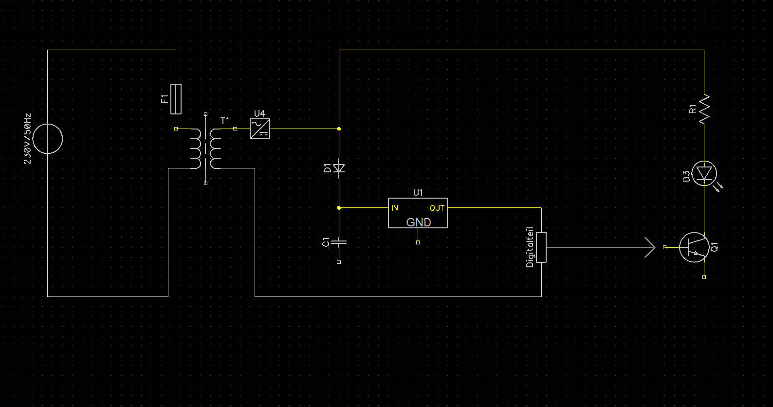

Ich will eine "Heizplattensteuerung" bauen. Controller mit integriertem
ADC, Anzeige von Soll- und Isttemperatur mit Siebensegmentanzeigen (über
Schieberegister mit dem Controller verbinden), Einstellung der
Solltemperatur mittels Poti, Temperaturmessung mittels NTC.
Zweipunktregler, Schaltausgang geht an Optokoppler.
Alles DIP, Versorgung aus geeignetem Sicherheits-Printtrafo, Platine
werde ich fertigen lassen, passendes Gehäuse habe ich ebenfalls schon im
Auge. Elektrische Vorschriften werden alle eingehalten, es soll auch
nichts verkauft werden, reines Hobbyprojekt (Eigenbedarf).
Aber es soll lange halten (wenn's nach mir ginge, kann's mich sogar
überleben) und einfach sein. Was nicht eingebaut ist kann auch nicht
kaputt werden. In diesem Zusammenhang stören mich besonders die Elkos.
Deshalb kam mir die Idee, nur den Digitalteil (Temperaturmessung,
Poti-Auswertung und Optokoppler) über einen Linearregler nebst
Beschaltung (ich dachte da so an ~100uF Keramik oder Folie) zu
versorgen, und die Schieberegister direkt aus der ungeregelten (aber
gleichgerichteten) Sekundärspannung des Sicherheitstrafos zu versorgen.
Der Controller würde nur eine Schleife ausführen, ADCs einlesen,
Vergleichen, Heizung (bzw. Optokoppler) ein- oder ausschalten, und die
Schieberegister befeuern.
Eventuell noch ein externes Reset-IC dazu, falls ich es brauche.
Die Anzeige würde dann eben mit 100 Hz blinken und wahrscheinlich einen
Teil der Zeit (den man aber wahrscheinlich nicht sieht) zufällige
Zeichen anzeigen, damit könnte ich aber gut leben. Spricht trotzdem
etwas grundlegendes dagegen?

Schaltplan gibt's eigentlich noch keinen, aber ich hab' mal schnell was
zusammengezimmert. Der Transistor und die LED sind ein Teil eines
Schieberegisters bzw. einer Siebensegmentanzeige, der Rest dürfte
selbsterklärend sein.

von Fritz (Gast)
Dann würden mich besonders auch noch die (das) Poti stören. Habe
zunindest ein älteres Radio, dessen Lautstärkrregler fürchterlich krazt.
Warum du alles in einem möglichst kleinen uC unterbringen willst und zur
Pinerweiterung Schieberegler nehmen willst, ist mir schleierhaft. Macht
einfach keinen Sinn. Wird nur komplizierter. Außerdem solltest du dir
klar werden bzw. uns erklären, welche Siebensegmentanzeigen du verwenden
möchtest. Danach richtet sich dann die Ansteuerung.

von jojo (Gast)
was passiert wenn der Digitalteil abstürzt?
Die Heizung heizt nicht mehr. Vermutlich wird Blödsinn am Display
angezeigt. Die Eingabe (Sollwertverstellung) funktioniert natürlich auch
nicht mehr. Ganz blöd wär's natürlich, wenn die Software so abstürzt,
daß die Eingabe nicht mehr funktioniert, der Optokoppler (die Last) aber
trotzdem angesteuert wird. Ich hoffe mal, daß das nicht so häufig
passieren wird :-)

von Gerhard W. (gerhard86)
Der Ansatz mit den aus der ungeregelten, verbrummten Spannung versorgten
Schieberegistern gefällt mir überhaupt nicht. Die brauchen, wenn es die
richtigen sind, doch nicht viel, und verschiedene Logikspannungen an den
Registern und dem µC schreien nach Ärger. Wenn der µC stabile 5V hat und
die Schieberegister 7-9V DC +2V Welligkeit je nach Last und Netzspannung
wird das beschreiben (zumindest bei standard CMOS) zur Glückssache, bei
253V Netzspannung und ausgeschalteten Anzeigen geht dann vielleicht
überhaupt nix mehr.
Der grundsätzliche Gedanke gefällt mir dagegen sehr gut, nämlich die
Hauptstromfresser, die LEDs mit der ungeregelten Spannung zu betreiben.
Das kannst du aber bei deiner Treiberschaltung auch wenn die
Schieberegister an der geregelten Logikspannung betrieben werden. Du
musst ja nur Anzeigen mit gemeinsamer Anode nehmen und diese an die
ungeregelte Spannung legen, der open Collector Treiber erledigt dann das
Pegelwandeln.
Edit: Sehe gerade der Transistor soll "Teil eines Schieberegisters"

Du hast Angst dass die Elkos bei anspruchsloser Verwendung als
Pufferelko sterben wie die Fliegen aber ziehst die Verwendung eines
Schaltreglers, wo die Elkos ungleich mehr gefordert werden, in Erwägung.
Was jetzt? Andererseits wärst du bereit, die Potis alle 10 Jahre zu
tauschen. Für mich hört sich das nach Aberglauben bzw. Fehleinschätzung
hinsichtlich Bauteillebensdauer an. Ein guter Drehencoder mit robuster
Entprellroutine sollte wesentlich länger als ein Poti halten.
Ebenso ist der Ansatz, alles in einem kleinen µC mit vielen
Schieberegistern zu packen ein Holzweg. Nur weil du Platz hast heißt das
nicht, dass du ihn verschwenden musst. Ein 40pin µC ist letztendlich
kleiner und unkomplizierter als ein 8pinner, bei dem man sogar den
Resetpin als I/O zweckentfremden muss damits reicht. Der
Softwareoverhead für die Ansterurung der Schieberegister kommt noch
hinzu. Ein Großer µC ist nicht notwendigerweise fehleranfälliger als ein
Kleiner.
von MaWin (Gast)
Kann man machen, flimmert halt mit 100Hz, wa man als Perleffekt sieht,
wenn man den Kopf dreht.
Man kann sogar den uC ungesiebt versorgen, wenn er losläuft schiebt er
erst mal die Segmentanzeige aus dem EEPROM in die Schieberegister, fragt
die Tasten ab (100Hz entprellt die auch gleich solide), misst ein mal,
berechnet die neue Anzeige und speichert sie im EEPROM (falls
verändert), und legt sich dann schlafen bevor der Strom ausbleibt.
Manche uC haben sogar einen CMOS Spannungsversorgung zum Datenerhalt in
RAM, die könnte man al einzige mit kleinem Folienkondensator sieben und
bräuchte gar kein EEPROM.
von MaWin (Gast)
> Ein 40pin µC ist letztendlich kleiner und unkomplizierter
Reicht aber auch nicht, um 2 x 3 7 Segment-Anzeigen statisch zu
bedienen, also müsste er es im Multipleex machen, und das bereitet
widerum Synchromisationsprobleme wenn einenm all 1/100 Sekunde der Strom
wegbleibt, zudem gibt es schöne Schieberegister wie 2 TB62717 oder 3
SCT2024 die Haufenweise Widerstände sparen.
Dadurch könnte man die Stromaufnahme so weit reduzieren, daß ein
winzigkleiner (Folien-)Kondensator ausreicht, man die Daten halten kann,
und das EEPROM gar nicht braucht, spart waer der Zellen des EEPROMs.
Dann nimmt man halt einfach keine Elkos, wenn dich die derart stören.
Das ist einfach eine Scheißidee. Die Scheiberegister brauchen doch
selber auch kaum Strom, es spricht also nicht dagegen, sie aus derselben
Quelle zu versorgen wie den µC und diese Quelle halt nicht mit Elkos zu
bestücken.
Was vergleichsweise viel Strom braucht, sind nur die Anzeigen. Die kann
man (natürlich bei entsprechender Gestaltung der Schaltung) aus der
Rohspannung versorgen. Und man kann die Einflüsse der ungeglätteten
Rohspannung (also irgendwelche Flimmereffekte) obendrein leicht aus dem
System raushalten, indem man die Ausgabe einfach mit dem Verlauf dieser
Rohspannung synchronisiert. Wozu hat man schließlich einen µC?
von Sascha (Gast)
> zu bedienen, also müsste er es im Multipleex machen
Ja wie denn sonst??? Jedes Segment extra anzusteuern ist unsinnig.
Ebenso die Idee, den µC mit 100Hz-Halbwellen zu versorgen, weil der TO
panische Angst vor Elkos hat. Da er auch Ansgt vor Verlustleistung hat,
soll er doch ein 2x16 LC-Display verbauen, dann verbraucht die gesamte
Schaltung nicht viel mehr als 10-20mA (Hauptverbraucher Backlight vom
LCD und der Optokoppler).

Ich werde vermutlich zwei Spannungsregler einbauen, einen für den
Controller nebst der Auswertung von Soll- und Istwert, und einen für die
Schieberegister, die LED-Siebensegmentanzeigen etc.
Den Digitalteil werde ich wohl mit teuren 20uF Folie puffern,
Festspannungsregler. Für den Anzeigeteil werde ich einen linearen,
einstellbaren Festspannungsregler nehmen, mit kleinem, gut verfügbaren
und bezahlbaren Puffer (also kleiner Folienkondensator).
Die feine Art ist es sicher nicht, die Schieberegister an einer
wechselnden Spannung zu betreiben, aber was solls, ich denke die
werden's überleben.
Ja, Schieberegister ist sicher "old-skool", nur THT ebenfalls, und
> Gibts die Diagnose Elektronik-Hypochonder eigentlich schon?
liegt bei mir sicher nicht vor, nur eine einfache Elkophobie ;-)
Multiplexen, I2C, Drehencoder etc. will ich jedenfalls alles nicht, ich
bin ehrlich gesagt nicht so der Softwaremensch, daß ich da irgendwo
herummultiplexe, ausserdem hat für mich eine Einstellung mittels
normalen Poti einfach die größte Ergonomie für das angedachte Gerät.
Nichtsdestotrotz ist sowas natürlich schon schön, insbesondere an einem
Audiogerät kommt sowas bestimmt toll:
> Eine mMn besten Lösungen dafür hatte ich vor Jahren bei einem Receiver,
> der auf dem Drehencoder eine Schwungmasse hatte, mit wenig Reibung und
> großem Bedienknopf. Gab man dem Knopf einem kräftigen Dreher, bewegte
> sich die Frequenz sichtbar auf oder ab, wenn die Anzeige in der Nähe der
> gewünschten Frequenz war, stoppte man und drehte kontrolliert mit der
> Hand auf den gewünschten Wert.
Es wird mir also nichts überbleiben, die Datenblätter der verwendeten
Bauteile, die ich derzeit gedenke einzusetzen, genauer anzusehen. Da
liegt bestimmt noch ein weiter Weg vor mir, bis ich da einen "richtigen"
Schaltplan posten kann.
Die Idee ist jedenfalls, den Digitalteil so lange wie möglich arbeiten
zu lassen, an dem fixen Festspannungsregler mit den 20uF Folie. Das mit
dem 8-pinner war ein Mißverständnis, wie gesagt, ein DIP-8 oder ein
DIP-16 soll reinkommen, wahrscheinlich wird's sowiso der 16er.
Irgendwelche 40-poligen DIPs oder ähnliches kommt jedenfalls nicht rein.
Ja, das Poti ist jetzt der Schwachpunkt, ich weiß. Irgendein schwächstes
Glied wird es aber immer geben. Ich denke jedenfalls, daß die
Ausfallswahrscheinlichkeit des Potis noch um einiges kleiner ist, als
die des ganzen Feuchtkondensatoren-Zeugs. Deswegen werde ich auch noch
ein zusätzliches Poti einplanen, nämlich dazu, um die Spannung des
Anzeigekreises (und damit die Leuchtstärke der Segmente) einstellbar zu
machen. Zwei Potis, null Elkos also :-)
Müsste jedenfalls funktionieren. Der Digitalteil sind also insgesamt ein
Controller (nebst Beschaltung wie Abblock-Cs), ein Poti, ein
Spannungsteiler (mit NTC), ein Optokoppler. Das alles hinter den 20uF
Folie und dem Fixspannungsregler. Ich bin am überlegen, ob ich vor den
Optokoppler (um ehrlich zu sein ein Triactreiber mit
Nullspannungserkennung) nicht noch einen Transistor hängen soll, um den
Verbrauch im "Digitalteil" zu senken. Spannungsversorgung im Digitalteil
ist geplant mit 3 Volt, bin aber am überlegen, ob ich nicht besser auf
5V gehen soll.
Ich werde mich ejdenfalls mir meinen Ergebnissen hier wieder melden.
Vielleicht gibt's aber Grundlegende Bedenken dagegen, das ganze mit zwei
Linearreglern aufzubauen, dann wäre ich jedenfalls dankbar, wenn man mir
diese mitteilen würde.
Guten Morgen, NOR
Dito
Die Potis sind der Schwachpunkt, nimm  zwei hochwertige Taster, als
Sieb-Elko einen Bipolaren, die sind unverwüstlich.
> machen.
Mach das per Software (Quasi-PWM). Beide Tasten >2sek drücken,
Umschaltung zwischen Temp- und Hellichkeits-Einstellung. Da kein
Multiplexen, auch kein Problem wenn der µC mal hängt.
Bedenken... nein, nur unnötig und noch ein paar Teile die kaputt gehen
können.
von c-hater (Gast)
Alles Unsinn, aber mach.
Darum geht es nicht. Sie sind einfach funktional überflüssig. Und sie
sparen nichts, auch keine Pins, denn die verschieben sich einfach nur
von einem IC zum anderen (und ein paar kommen dazu).
Das geht so weiter über die ganze Schaltung. Überall unnötiger
Schaltungsaufwand und damit nach der Komplexitätstheorie ganz
automatisch höheres Ausfallrisiko.
Und der einzige Grund dafür ist, daß du "kein Softwaremensch" bist. Das
ist keine Entschuldigung, sowas kann man nämlich lernen. Und außerdem:
Das Beste an Software ist, daß Fehler sich leicht korrigieren lassen.
Dem kann ich nur zustimmen.
Laß dich nicht von so manchen Tipps verunsichern, ein Folienko vor oder
nach einem Fixspannungsregler ist heutzutage wo es ebensogroße
keramische Kos gibt absoluter Unsinn.

Norbert M. schrieb:
> Aber klar, vermutlich muß ich das Poti alle 10 Jahre tauschen, dessen
> bin ich mir bewusst.
Guck mal, ob du einen aus der Luftfahrt kriegst, die halten dann doppelt
so lange.
Potis sind eine ziemliche Schwachstelle, wenn sie nicht gelegentlich
betätigt werden, um die Dreckschicht zwischen Schleifer und Kontaktbahn
herunterzukratzen.
Ich habe auf jeden Fall schon mehr Geräte durch "Freikratzen" von
Trimmern als durch Austausch von Elkos wiederbelebt. Bei einer
Temperatureinstellung per Poti sollte der Schleifer daher auch unbedingt
durch einen sehr hochohmigen Festwiderstand in Richtung der
ungefährlicheren Temperatureinstellung gezogen werden.
Wenn es wirklich um die Maximierung der Betriebssicherheit geht, ist der
Einsatz eines Synchros oder Resolvers statt eines Potis oder optischen
Inkrementalgebers in Erwägung zu ziehen. Denn bei optischen
Inkrementalgebern gibt es nämlich teils eine beträchtliche Alterung der
LEDs.
Synchros/Resolver sind hingegen wirklich verschleißfrei.
Jedoch sollte man gut sitzen und eine Sauerstoffmaske bereithalten, wenn
man einen vorsichtigen Blick in die Preisliste für Synchros/Resolver
wagt...

Bei dem Netzteil würde ich ein externes Steckernetzteil in Erwägung
ziehen. Die sind vielleicht nicht so langlebig, aber leicht zu ersetzen.
Wenn man es schon selber bauen will, dann ruhig ein Elko zur Glättung.
Für Paranoide kann man auch 2 oder 3 verschieden Elkos parallel nutzen -
der Ausfall durch Alterung geht fast immer in Richtung abnehmender
Kapazität und zunehmendem ESR. Bei den Elkos für ein Linearnetzteil
lieber klassische Elkos, also gerade kein Low ESR Typen nutzen: die sind
langlebiger wenn sie nicht gerade bis ans Stromlimit belastet werden.
Für ein kleines klassisches Trafo Netzteil brauch man auch keine low ESR
Typen.
So abwegig sind Schieberegister für die Anzeige nicht, wenn es darum
geht wenig Störungen zu verursachen. 3 Stellen könnte man aber auch noch
direkt vom µC ansteuern. Die gemultiplexte Ansteuerung ist aber oft
einfacher vom Aufbau und bei der Helligkeit auch flexibler.
von MaWin (Gast)
> und einen für die Schieberegister
Schieberegister brauchen quasi keinen Strom wenn nicht getaktet.
Lege also nur die LEDs an den zweiten Spannungsregler, und nimm
Schieberegieter die nur nach MAsse durchschlaten, wie diee genannten
Konstantstromtreiber.
Sonst hättest du das Probelm, daß der uC, mit einem Ausgang auf high,
die Schieberegister UND die LEDs über die Schutzdioden versorgt und
trotz der vorgeblichen Trennung der Spannungen viel Strom von der
uC-Versorgung fliesst.
> ein Poti, ein Spannungsteiler (mit NTC), ein Optokoppler
Alle wirst du abschalten müssen während der 1/100 Ausfallperiode, alsoo
musst du auch erkennen können wann diese Periode kommt, also brauchst du
eine Leistung, die die Trafospannnung vor dem Gleichrichter an den uC
leitet, ein Spannungsteiler.
NTC und Poti sollen wohl per A/D erfasst werden. Lege beide an einen
Ausgang, der ausgeschaltet wird, wenn die Stromversorgungsdelle kommt.

von Norbert M. (Gast)
Hallo nochmal,
ich habe heute ein wenig mit LTSpice herumsimuliert, es scheint wohl so,
daß sich das Ganze mit den Folienkondensatoren sowiso nicht ausgeht, ich
brauche wohl oder übel Elkos. Ich möchte nämlich nicht, daß der
Controller da 100-mal in der Sekunde ausfällt und wieder neu startet.
Insofern kann ich dann die Schieberegister (74HC595 waren angedacht)
auch gleich an die geregelte Spannung hängen, wenn schon Elkos
reinmüssen.
Das Problem ist, daß ich eben keine Tastereingabe will, sondern etwas
zum drehen. Denn wenn ich mit zwei Tastern (einen für Temeratur erhöhen
und einen zum senken) zufrieden wäre, dann würde ich das Gerät gar nicht
selbst bauen, sondern einfach eine billige Lötstation dafür ummodeln,
denn die haben meistens Taster zur Temperatureinstellung.
Leider gibt's kein Gerät, das meinen persönlichen Präferenzen bezüglich
Ergonomie entspricht, deshalb "muß" ich basteln.
Diese "Drehtrafos" kannte ich noch gar nicht, danke für den Tipp. Sowas
wäre vom Technischen her eine echte Alternative, wenn auch nicht
leistbar.
Ja, so werde ich es auch machen, Parallelschaltung. Kommen wenigstens
die Elkos weg (gute Markenelkos), die bei dem Elektroniksortiment
dabeiwaren, das ich aus einer Hobbyauflösung aufgekauft habe.
Die Schieberegister selbst vielleicht nicht, aber ich wollte die
Siebensegmentanzeigen direkt da dranflanschen, macht bei maximal 70mA je
Register bei 6 Registern über 400mA. Gut, real kann man weniger rechnen,
weil man ja sowiso nicht maximale Helligkeit fährt und auch nicht alle
Segmente dauernd leuchten, allerdings hat sich das jetzt ja sowiso
erübrigt, wenn ich doch einen Elko nehmen muß :-(
