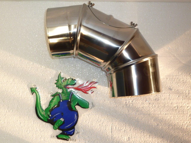

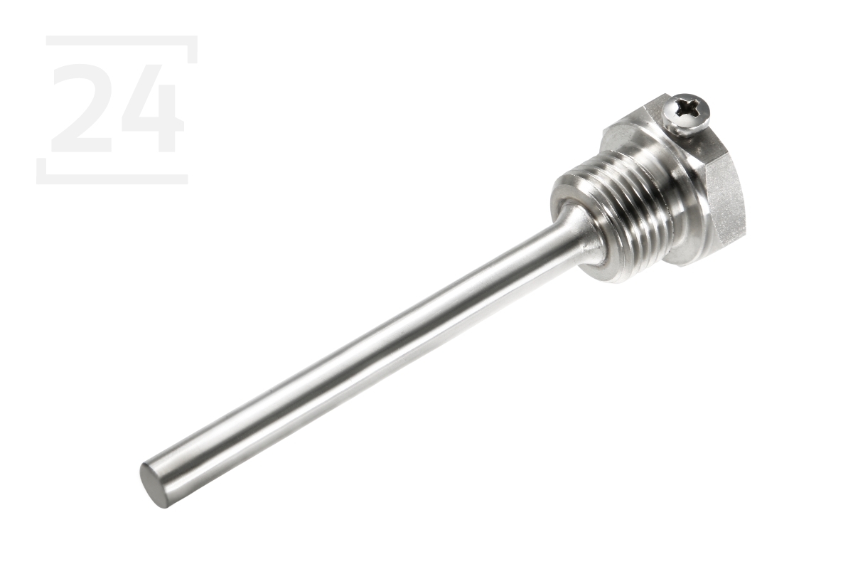

ich will einen Tauchfühler (Gewinde 1/2") an/in einem 130er Rauchrohr
befestigen, speziell an der Wartungsabdeckung. Das Problem ist nun die
Krümmung der Abdeckung bzw. des Rohres. Der Fühler und die Mutter sind
plan.
Kann ich auf der Innenseite Kugelscheiben nach DIN 6319 benutzen? Auf
der Außenseite bräuchte ich dann noch ein passende Gegenstück um die
Krümmung zu überbrücken. Gibt es so etwas evtl. unter einen anderen
Bezeichnung?
Danke!

Fühler im glühenden 13er Ofenrohr? Das wird interessant. Bedingt durch
thermische Ausdehnung könnte er bald lose herumhängen. Eine Feder könnte
Dir evtl. helfen (falls der Fühler überhaupt geeignet ist).

Das habe ich schon in einem kleinen Informationsaustausch diskutiert.
Problem ist das 0.6mm Rauchgasrohr, da wird es leider mit "lokalen"
Mitteln nichts mit schweißen. Ich würde die "Krümmung" der Abdeckung
fixieren und einen Teil plan klopfen oder das Loch bohren und dann den
Tauchfühler fest drehen. Hauptproblem ist die Klappe mit der Krümmung,
wenn es schief geht kann ich wenigsten den Teil tauschen und nicht das
komplette Rohr.
Anbei zwei Grafiken der Opfer ...
