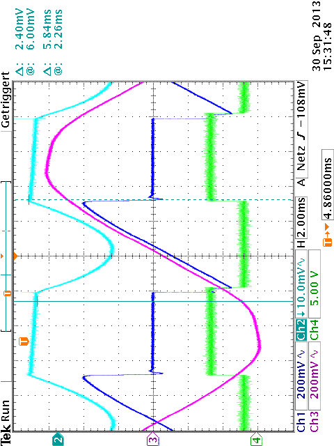

ich möchte, mit dem ATMega2561, per Interrupt über einen Counter die
Länge eines Signals von der fallenden bis zur steigenden Flanke messen.
Die Reaktion auf beide Flanken einzustellen ist kein Problem.
Meine Problem ist folgendes:
Kann man den Interrupt auf beide Flanken reagieren lassen aber festlegen
das garantiert zuerst auf die fallende und dann auf die steigende Flanke
reagiert wird?
Im Bild geht es um den grünen Verlauf. Bei diesem soll nur das
Low-Signal ausgezählt werden aber nicht das High.
Du kannst innerhalb der Interruptroutine, also direkt nach dem er die
eine Flanke erkannt hat, die Flanke umprogrammieren.

>Ganz garantiert geht das per Timer und Input Capture. Das wurde extra
>für genau diese Aufgabestellung erfunden.
Nein. Für diese Aufgabenstellung muss auch das Input Capture Edge Select
Bit nach der ersten Flanke umprogrammiert werden.
MfG Spess

Amateur schrieb:
> Umprogrammieren oder während der Unterbrechung den Zustand des
> Anschlusses abfragen um Festzustellen was der Auslöser war.
Danke ich werds gleich mal versuchen den Zustand des Pins abzufragen.
Andere Pins kann ich leider nicht verwenden, da mein Mikrochip fest
verlötet ist.
