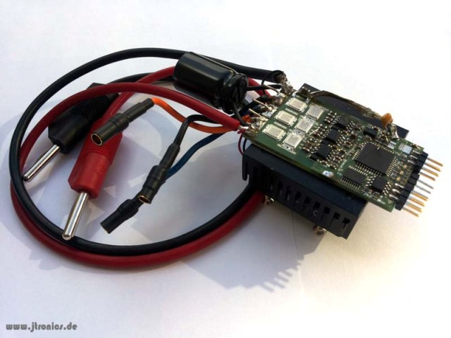

ich beschäftige mich zur Zeit mit der Ansteuerung von Brushless Motoren.
Die meisten Regler auf Atmega Basis erzeugen ja nur ein High-side PWM
und schalten die Low-side hart auf Masse.
Welchen Vorteil und Nachteile hat es, wenn man bei, also high-side und
low-side per PWM aktiv schaltet?
Hat von euch schon einer die AWEX Einheit eines Xmega Controllers
verwendet um damit einen Brushless-Motor anzusteuern?

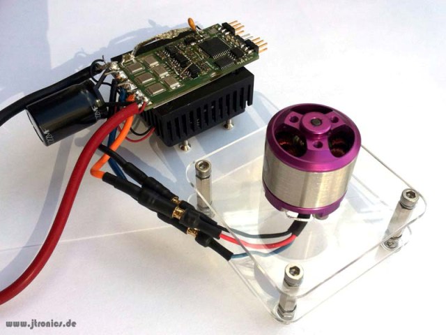

Im Anhang gibt es noch die Bilder von meinem kleinem Testaufbau.
- Verwendung der Xmega AWEX Einheit
- 128MHz Grundtakt zur Erzeugung des PWMs
- PWM Auflösung bis 12Bit bei 16KHz, bzw. 32KHz PWM Frequenz
- Messung des Shunt mit einem differentiellem 12Bit ADC
- interner DMA
- Ansteuerung per CAN Bus, UART, I2C, PPM möglich
- 3 Signal LEDs
- 3 Mosfettreiber IR2102
- 6 IRF Directfets MX
Grüße Martin

Die Mosfets habe keine Bonddrähte. Der Die liegt direkt zwischen Platine
und dem Metallgehäuse. Dadurch hat man beste Wärmeabfuhr und ein super
Schaltverhalten. Such einfach mal nach Directfet von IRF
--> http://www.irf.com/product-info/directfet/
@  blablub
Die Xmegas haben eine AWEX Einheit, mit der kann man direkt mit einem
Timer alle 6 Mosfets anstreuern. Die Einheit erzeugt das High und Low
side signal und erzeugt auch die benötigte Todzeit. als Quelle für dem
PWM hat mein 128Mhz. Damit lässt sich schon einiges machen.
Ich hab das ganze jetzt getestet und es funktioniert auch.
Leider erzeugt der zusätzliche Low-side PWM im Vergleich zum nur
high-side pwm erhebliche Störungen auf der Platine, sodass es das BEMF
Signal sehr verrauscht ist.
Durch das Rauschen kommt es zur Auslösung des Komparators und dadurch zu
Fehlkommutierungen

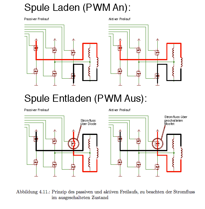

Der einzige Vorteil dabei ist wie schon gesagt, dass in der Off-Zeit der
Strom über den Mosfet fließt und nicht über dessen Bodydiode. Im Anhang
das Bild dazu aus meiner Dipl. Arbeit.
Es gibt aber auch Mosfets in SO8 mit integrierten Schottky Dioden, dann
wird es für low-cost Anwendungen schon schwierig den Steueraufwand zu
rechtfertigen.
OP Persönliche Seite #3342764
Kann mir jemand folgenden Effekt erklären?
Ich betreibe den Motor mit einem konstantem PWM Verhältnis, dabei läuft
er fast rund und zieht ohne last so gut wie keinen Strom. Weiterhin habe
ich habe bei meinem Board die typische Mittelpunktschaltung für den
Comparator verwendet.
Gehe ich jetzt mit einem differentiellem Tastkopf an den Mittelpunkt und
an eine Phase für den Komparatoreingang, um das Signal zu überprüfen, so
wird der Motor wesentlich schneller und läuft ruhiger.
Es reicht auch schon wenn ich die isolierte Tastspitzenverlängerung
daran halte.
Das gemessene Signal sieht dann super aus.
Leider bekomme ich das Ergebnis mit der Tastspitze nicht durch
irgendeinen Kondensator oder ähnliches reproduziert, meistens
verschlechtert es nur den Zustand.
Bitte klärt mich auf.

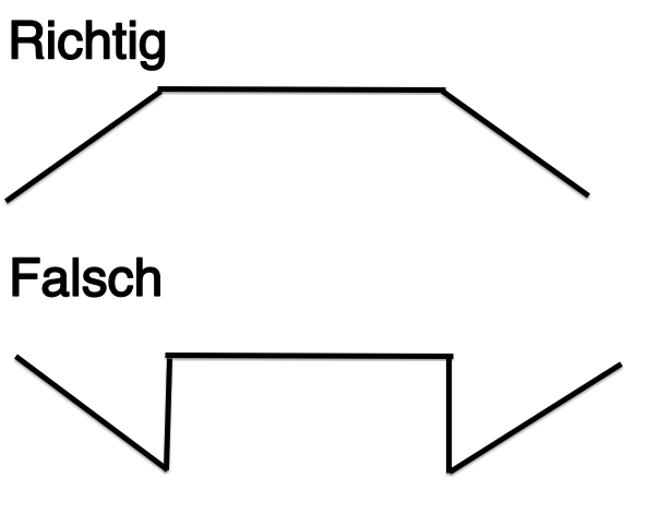

Prüfst du nur auf eine Comp. Änderung oder auch welche Richtung?
#3344581
So einen Effekt hatte ich nur mal als ich nicht geprüft habe in welche
Richtung die Flanke ging. Aufm Oszi sieht man ja auch ganz gut ob die
Back-EMF Formen in die richtige Richtung gehen. (Plateau mit anliegenden
steigenden/fallen Flanken, wie im Anhang)
Ansonsten hatte ich mit dem "normalen" 4.7k/100n Aufbau nie Probleme.
Da wirst du wohl ums Code/Schaltplanzeigen nicht rumkommen...
