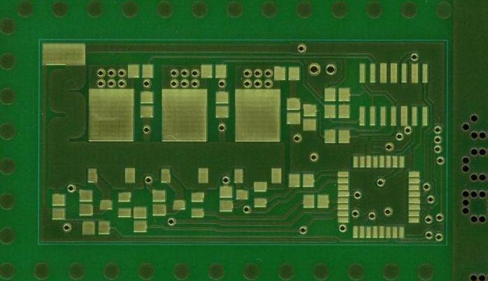

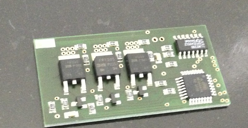

von Dominic R. (iso)
R23 haben wir aus einer "Standart ATMega" Schaltung irgendwo
abgeschrieben. Das soll wohl ein Tiefpass für die Referenzspannung.
Wovon brauchst du Bilder? Ich lad mal ein Paar hoch.

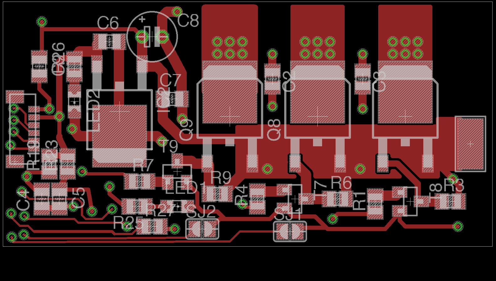

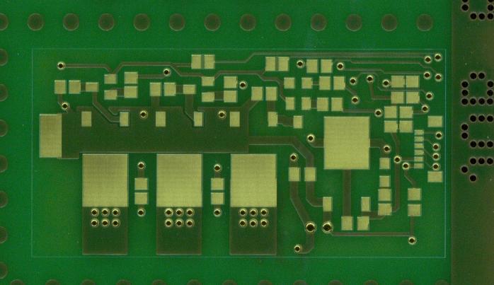

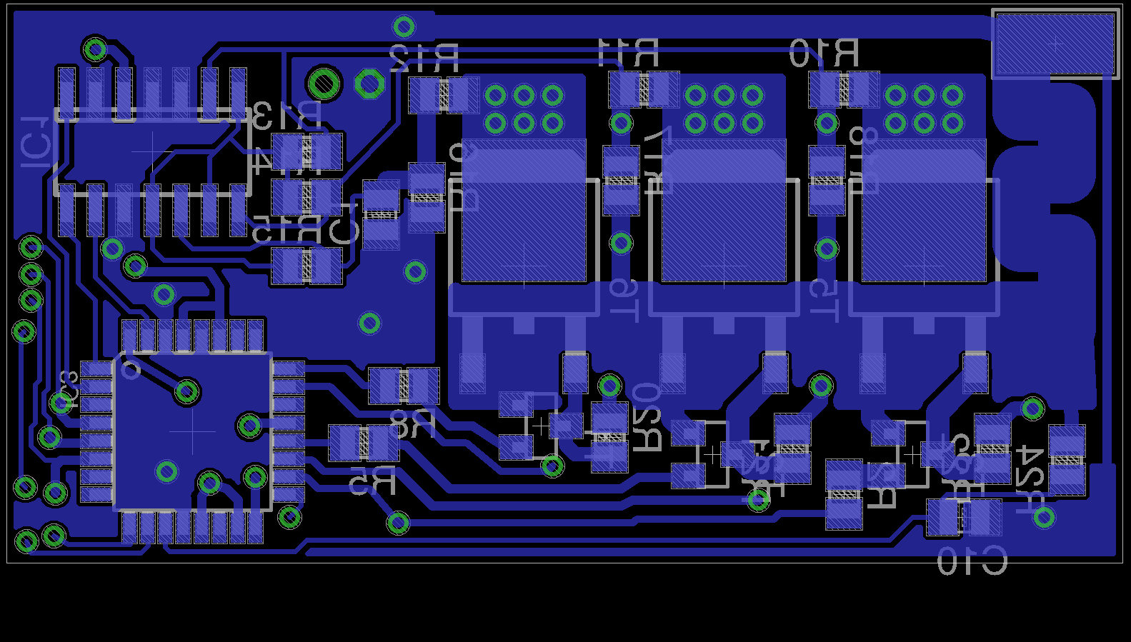

Vielen Dank für den Tipp mit dem fehlenden Kondensator. Hier noch unser
Layout. Ich habe die Rückseite nicht gespiegelt, damit man die Vias
schneller findet.

Die beiden Jumper/Lötbrücken hängen an den Pins PC0 und PC1.
von Alex W. (a20q90)
Da AVCC über einen 18k gegen VCC liegt, wird beim Schließen des Jumpers
wohl die Power auf der SDA/SCL-Seite in die Knie gehen!
AVCC entweder direkt oder über Spule+C gegen VCC, AREF mit Kondensator
gegen Masse. Solltest Du versehendlich die interne VREF nehmen (2,45V)
dann zerschießst Du Dir den PortC (zumindest im Analogbereich)
Wieso ist PB.4 und PC.4 sowie PB.5 und PC.5 miteinander verbunden?
Damit wir für I2C und programmieren den selben Stecker verwenden können.
Vielen Dank für euren Mühen, ich habe wieder viel gelernt. Da wir so
schnell keine neuen Platinen bekommen, wollte ich noch fragen, ob es ok
ist einfach R23 rauszunehmen (also zu überbrücken). Dadurch hab ich
immerhin einen Abblockkondensator und AREF ist dadurch auch ein wenig
geglättet. Oder ist es mit diesem Layout nichtmehr zu retten?
