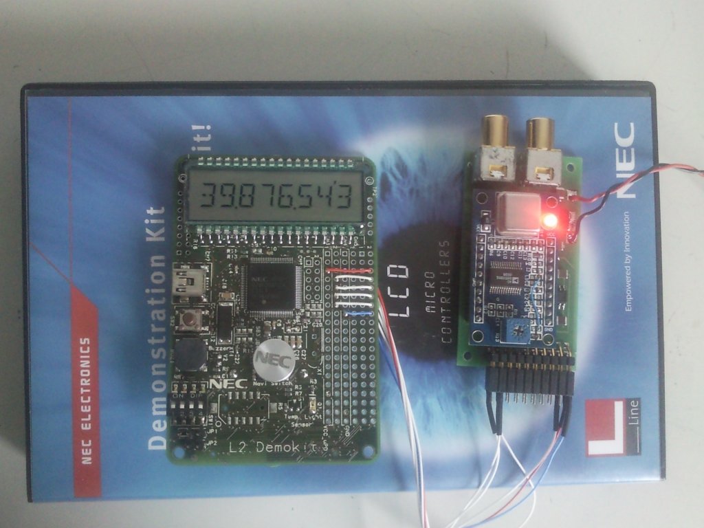

Hallo Leute,
ich hab mal wieder ne Kleinigkeit für euch.
Vor einiger Zeit geisterte ja einiges an Beiträgen zu dem billigen
AD9850-Modul aus China hier im Forum herum - mit durchaus
unterschiedlichen Meinungen dazu.
Ich hab mir mal so ein Teil vorgenommen und dazu ne Grundplatine mit
ausgangsseitigem Filter und Verstärker gemacht. Damit kann man es
tatsächlich ganz passabel benutzen, wenn man bedenkt, daß es sich ja nur
um eine 5 Euro-Sache handelt.
Zum Ansteuern hab ich mir eine Demo-LP genommen, die ich noch von der
vorletzten Embedded herumliegen hab. Bitte NICHT über den Code meckern,
ich hab wirklich nur die auf dem Teil vorhandene Demo hergenommen, ein
paar Kleinigkeiten eingefügt, den Demokram abgewürgt aber weitgehend
drin gelassen (eigentlich wäre General-Aufräumen mit der Machete
angesagt, aber dafür ist mir ein 78K1-Teil zu unwichtig..) Vielleicht
hat der eine oder andere sowas noch herumfliegen und kann es damit
sinnvoll verbraten. Ansonsten hab ich für den Generator eine Ansteuerung
mittels FT232HL angedacht, aber noch nichts dazu geschrieben.
Tja, Resultat ist, daß man den DDS-Modul von 1 Hz (oder weniger) bis 40
MHz benutzen kann.
Die Filter sind gutmütig und haben keine Welligkeit, dafür aber nen
dezenten Amplitudenabfall so ab ca. 25 MHz. Allen Filtern zum Trotz ist
auf dem Nutzsignal aber immer noch das DDS-Jitter zu erkennen -
jedenfalls mit nem für HF geeigneten Oszi. Eine so klare und reine
NF-Schwingung,
wie man sie mit einem sorgfältig aufgebauten Wien-Robinson-Generator
hinbekommt, sollte man bei diesem Teil nicht erwarten. Dafür stimmt die
Frequenz quarzgenau und das ist ja auch was, gelle?
W.S.
von Bernd W. (berndwiebus) Benutzerseite
Hallo W.S.
> MHz benutzen kann.
Das ist eine Sache.
Als Mischoszillator in einem Empfänger oder Sender wird sowas sehr
schnell zu einem heftigen Problem.
> Dafür stimmt die
Für Zeitmesszwecke, die lang genug sind, dass sich der Jitter
herausmittelt, ist das ganze Ok.

von W.S. (Gast)
Bernd Wiebus schrieb:
> Als Mischoszillator in einem Empfänger..
bloß nicht. Graue Haare kriegst du noch früh genug.
Also, mal nachdenken, wofür man sowas gebrauchen kann:
- als billigen, wenngleich auch mäßigen NF-Generator für den
Basteltisch, um mal eben ein Signal in ne Schaltung zu kriegen
- zusammen mit einem Pegeldetektor und nem Programm auf dem PC als
einfacher Wobbler. Immerhin war der "Netzwerk-Analysator" vom
Funkamateur wesentlich teurer (und natürlich auch besser..)
Nebenbei gesagt ist der AD9850 ein durchaus brauchbarer IC, wenn man ihn
ein bissel anders verwendet, nämlich:
- nen guten VCO als Referenzoszillator,
- hinter den tiefpaßgesiebten Ausgang (da geht auch ein Balun und ne
einfache Siebkette) ein billiger Phasendiskriminator (CD4046 oder so)
- als Referenz für den CD4046 ein passender Quarzoszi
Damit hat man einen richtig guten und fein einstellbaren PLL-Generator,
der sich sehr wohl als LO für nen Empfänger eignet. Das nicht sehr
schöne Ausgangssignal sieht ja nur der Phasendiskriminator und dessen
Ausgang kann man soweit in der Bandbreite begrenzen, daß der Unrat nicht
auf den VCO durchschlägt.
W.S.

von Harry M. (harry4516)
hab mir dieses Teil auch schicken lassen.
Die gute Nachricht zuerst, es ist sehr billig und es kommt "was" heraus.
Aber was da herauskommt ist ein Witz. Ich habe z.B. 3,5 MHz (oder
irgendwas anderes) eingestellt und das Signal mit einem Empfänger
abgehört. Außer der Nutzfrequenz gibt es deutliches Gurgeln obwohl das
Signal eigentlich blitzsauber sein sollte, da die Nebenwellen lt.
Datenblatt sehr gering sind.
Schließlich habe ich die Platine programmiert, dann abgesteckt und das
ganze aus einer Batterie versorgt um alle externen Störquellen
auszuschließen. Nach wie vor ein katastrophales Ausgangssignal.
Als Problem hat sich das Layout herausgestellt. Die Platine sieht zwar
auf den ersten Blick so aus, wie die im ersten Beitrag hier, das Layout
ist jedoch völlig anders, man hat auf fast alle Masseflächen verzichtet
und die Kondensatoren zwischen Vcc und Masse sind irgendwo, nur nicht
beim Chip. Dadurch koppeln sich die Digitalsignale in das analoge
Ausgangssignal ein.
Außerdem wurde die Platine mit einem 125MHz Osz. mit 3,3V geliefert,
obwohl der AD9850 für 125 MHz mit 5V versorgt werden muss.
Nachdem das Teil vollkommen unbrauchbar ist, mache ich mir jetzt eine
eigene Platine mit sinnvollen Masseführungen und löte den (zugegeben
billigen) Chip dort drauf.
Ich hoffe nur, dass der Chip wenigstens ok ist, und kein China-Klon oder
2te Wahl. Der Preis lässt hier zumindest Zweifel aufkommen.
