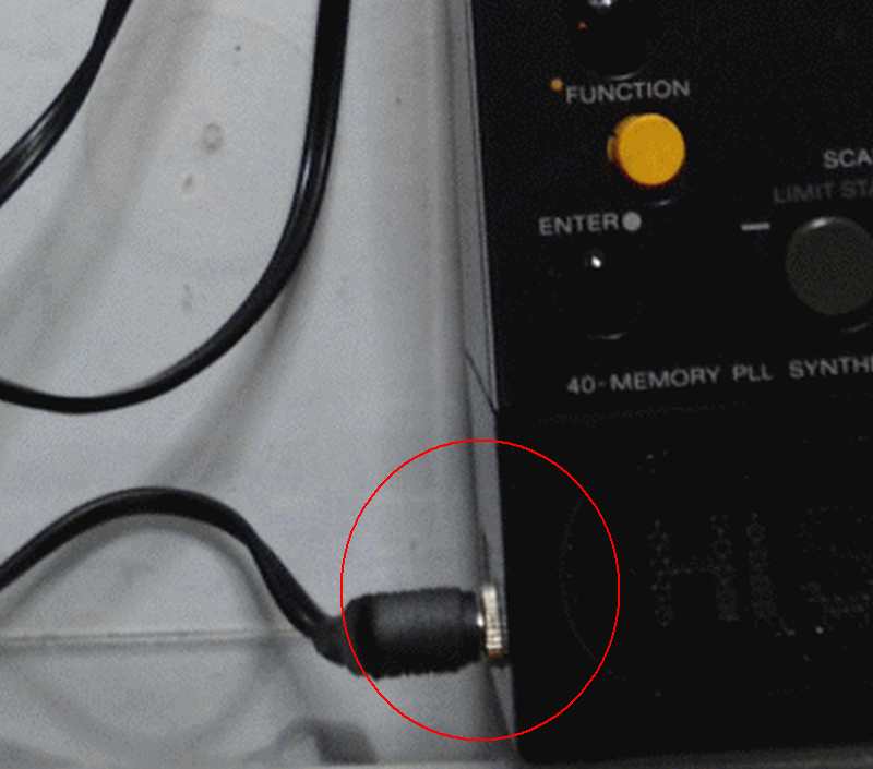

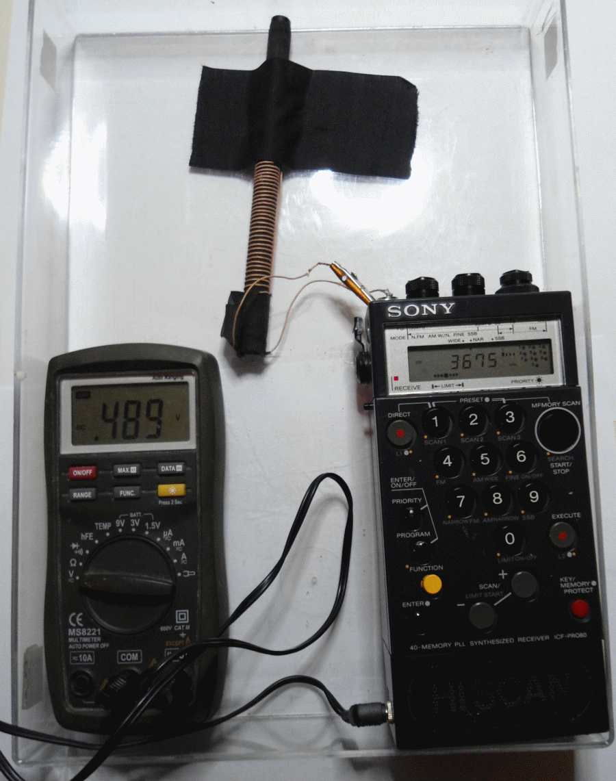

OK, kein PLC hier. Ich will noch erzählen: Es sind LED Deckenleuchten von NORMA gewesen. Peiler für Arme, in einer Plexiglasschüssel. Der SONY hat doch kein S-Meter ! Am DVM die AGC, Klebeband, aperiodische Ferritantenne und los. Werner

Ja, ich habe ein Loch in den SONY gebohrt :0( Aber ich war so sauer... Ab März 2014 alles egal, wenn kein Wunder geschieht. Sie haben einen geneigten "Experten" in Brüssel gefunden :0( Muss man dann noch 77 Euro für die Verträglichkeit bezahlen ?

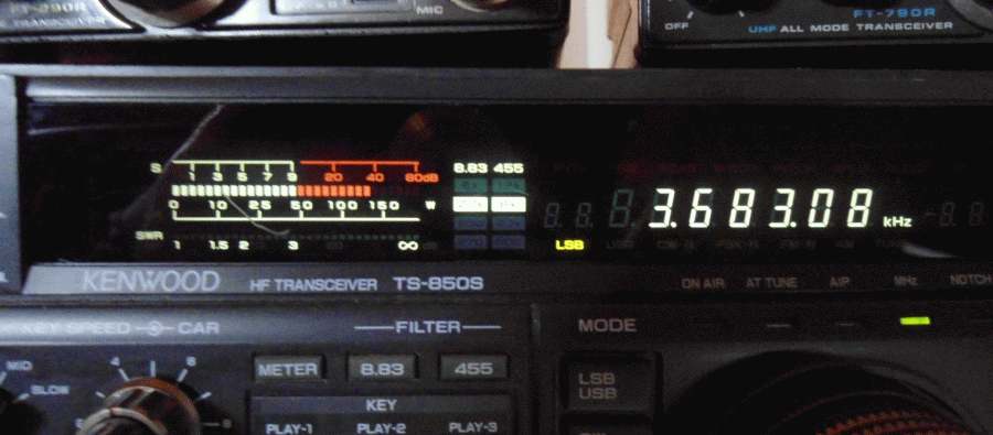

Bernhard __ schrieb: > Vorschlag: immer Donnerstags ab 21:30 Uhr auf 3683 kHz, wennn genug > Leute Interesse haben, dann Ablauf wie bei der Nachteulenrunde. Heute ist Montag. Wenn man etwas empfangen kann ist es eher schwer eine frei Frequenz zu finden. */- QRM und schon ist man am Bandende :0( Z.Zt. Franzosen auf 3683 20dB über S9. S/N >> 40dB Noch 20dB unter meinem Rauschpegel gestern und 20++dB unter dem Rauschpegel der Zukunft.
