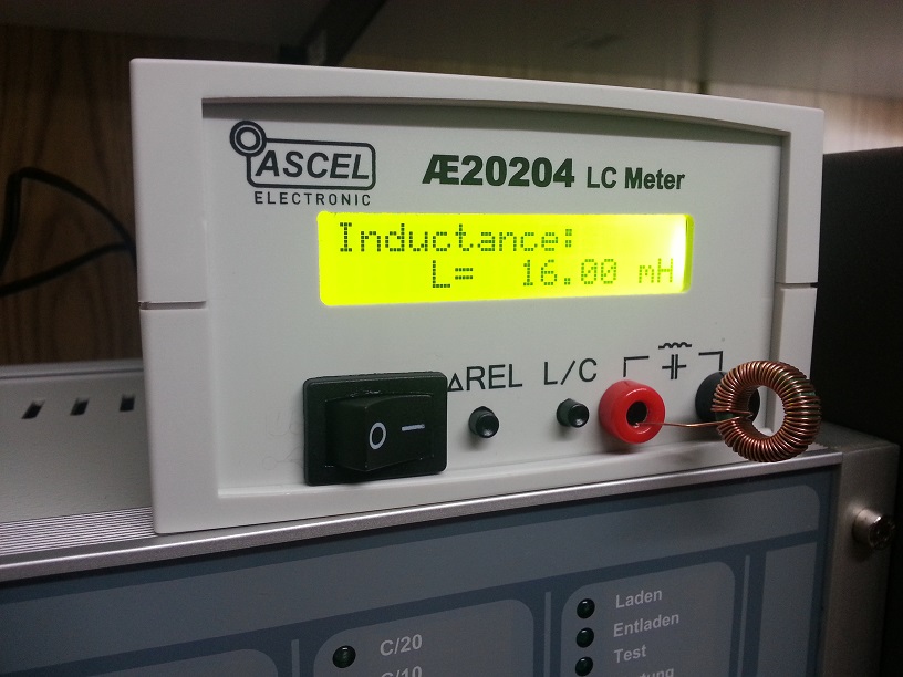

ich habe mir vor ein paar Wochen ein C/L Messgerät zugelegt.
Mit Kapazitäten funktioniert es ganz gut, aber bei Induktivitäten bin
ich etwas verunsichert.
Die Drossel die am Bild angeschlossen ist, soll um die 16mH haben.
Kann das sein? Denn ich finde keine Drosseln in der Größe mit 16mH.
Ich kann das schlecht abschätzen, aber ist der Wert realistisch?
#3344774
Hai!
> 16mH haben. Kann das sein? Denn ich finde keine Drosseln
Auf dem Kern sind ziemlich viele Windungen drauf, naemlich 55.
Der A_l-Wert ist L/(N^2), also 16mH/3025 = 5300nH.
Schalenkerne mit diesen A_l-Werten (und auch noch mehr) gib es
definitiv; bei Ringkernen weiss ich's nicht. Muesste man in
Herstellerkatalogen suchen.
Grusz,
Rainer
#3344872
@ Mike Mike (mikeii)
>Kann das sein?
Ja.
Doch. Gleichtaktdrosseln.
Siehe Spule. Solche hochpermeablen Kerne nutzt man oft für
Gleichtaktdrosseln. Dort kompensieren sich die differentiellen Ströme,
aber gleichtaktmäßßig hat man eine sehr hohe Induktivität. D.h., diese
Spulen haben einen sehr kleinen Sättigungsstrom, wenn man sie als
normale Spule betreibt. Solche Kerne kann man nur für echte Trafos
verwenden, nicht jedoch für (Speicher)spulen in Schaltreglern oder
Trafos in Sperrwandlern.
