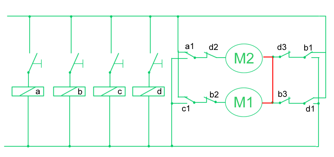

#3346098
Hai!
Markus Huber schrieb:
> Ich mach' es dann wohl eher mit Relais.
Wenn ich keinen Fehler gemacht habe, dann geht es auch nur
mit Tastern, ganz ohne weitere Elemente. Man benoetigt zwei
Taster mit je einem Wechsler und zusaetzlich zwei Taster
mit je zwei Wechslern. Fuer den Schaltschrankbau gibt es
sowas. - Natuerlich muessten die Taster kraeftig genug sein,
um den Motorstrom auszuhalten.
Bei Interesse muss ich ggf. mal ein Schaltbild malen.
Grusz,
Rainer
Gast #3346165
es geht auch einfacher, mit 6 Schliessern:
     /1    /3          /5
    *---------(M1)----*
    |     *---(M2)----*
     \2    \4          \6
Die sind wie folgt zu schalten:
M1 links   1,6
M1 rechts  2,5
M2 links   3,6
M2 rechts  4,5
Bei Tastern mit 2 x Ein kann man je 2 Kontakte für 5 und 6 parallel
schalten, also
Taster 1    1,6a
Taster 2    2,5a
Taster 3    3,6b
Taster 4    4,5b
Eine Verriegelung ist dabei nicht drin, dazu steuert man am besten die
Motoren mit 3 Halbbrücken und entsprechender Logik oder einem
Winz-Controller.
Gruss Reinhard

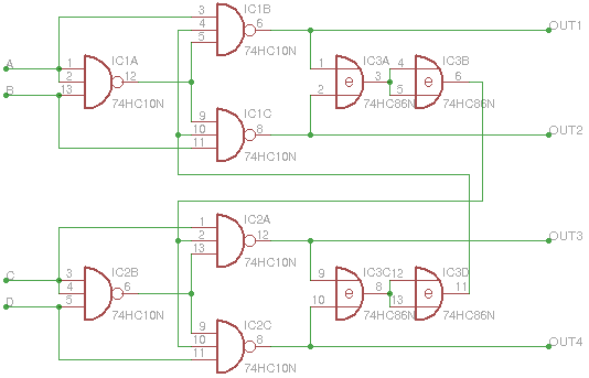

#3346227
Hubert G. schrieb:
> Dann zeichne mir mal eine XOR-Verknüpfung mit 4 Eingänge und 4 Ausgänge
> auf.
> Ausgang darf natürlich immer nur einer Aktiv sein.
In der Schaltung sind die Eingänge A/B für Motor 1 sowie C/D für Motor 2
vorgesehen. Die drei NAND geben nur dann eine logische 0 auf Out1 oder
Out2 aus, wenn einer der beiden Eingänge A oder B auf logisch 1 sind.
Ohne Tastendruck gibt es logisch 1 auf Out1 und Out2. Damit sind die
beiden Tasten schon verriegelt. Das gleiche für Motor 2. Die
Verriegelung von Motor 1 zu Motor 2 und umgekehrt erfolgt durch ein XOR
an den Ausgängen. Das XOR detektiert es als Busy-Signal. Dieses Signal
wird invertiert an die NANDs weiter gereicht. Da jetzt einer der
Eingänge auf logisch 0 liegt, ist die Bedingung für NAND niemals
erfüllt.
Nur wenn Eingang A/B oder C/D auf gleichen Niveau liegt (logisch 1 oder
0), wird der jeweils andere Motor freigegeben.
#3346277
Jepp und damit wird dem anderen Teil der Schaltung ein Busy-Signal
angezeigt. Logisch 1 bedeutet Eingang aktiv, daher wird dieses Signal
invertiert dem anderen Schaltungsteil weitergereicht. Dadurch kann nur
jeweils ein Schaltungsteil aktiv werden.
#3346292
Wahrheitstabelle
A B E   Out1 Out2
0 0 0   1    1
0 1 0   1    1
1 0 0   1    1
1 1 0   1    1
0 0 1   1    1
0 1 1   1    0
1 0 1   0    1
1 1 1   1    1
Du siehst also, nur bei unterschiedlichen Eingangssignalen A/B und nicht
aktiven Busy (hier mal als E für Enable) gibt es an Out1 oder Out2 eine
logische 0. Das XOR macht daraus logisch 1 für Busy. Das wird invertiert
zu logisch 0 und sperrt den anderen, identisch aufgebauten Teil der
Schaltung.

#3346311
Schau dir mal deine XOR-Schaltung an, die macht gar nichts. IC3B und
IC3D blockieren das, da brauchst du je ein NAND.
Und wenn du das auf einen L293 weitergeben willst dann müssen die
Ausgänge High-Aktiv sein damit die Motorbremse nicht aktiviert wird. Das
ist vorgegeben durch die 3-Adrige Motoranschaltung.
Also mit drei ICs ist da sicher nichts, eher fünf.
Das ganze hat sich aber ohnehin erledigt, da mittlerweile "Markus Huber"
einer Relaisschaltung der Vorzug gibt, auch wenn ich noch keine
funktionierende gesehen habe.
#3346332
Die drei NANDs bilden kein vollständiges XOR, da das ausgehende NAND
fehlt (http://commons.wikimedia.org/wiki/File:XOR_Aufbau_NAND.svg). Das
erste NAND gibt logisch 1 aus, wenn mindestens 1 Eingang auf logisch 0
liegt. Das NAND, an dem zwei logische 1en anliegen, gibt wieder logisch
0 aus. Das andere entsprechend logisch 1.
Hier mal die Wahrheitstabelle eines XOR aus 4 NAND vor und nach dem
abschliessenden NAND (siehe obigen Link):
A B   O1 O2 XOR
0 0   1  1  0
0 1   1  0  1
1 0   0  1  1
1 1   1  1  0
Statt den zwei XOR ginge auch ein AND, denn gleiche Eingänge A/B ergeben
ja an Out1 und Out2 ein logisch 1, was ja eine Freigabe für den zweiten
Schaltungsteil bedeutet.
A B   O1 O2 AND
0 0   1  1  1
0 1   1  0  0
1 0   0  1  0
1 1   1  1  1
Es ergibt sich daher zweimal 3fach 3-Input-NAND, ein 2fach 2-Input AND
und für die Invertierung der Ausgänge ein 4fach Inverter. Somit komme
ich auf drei ICs.
