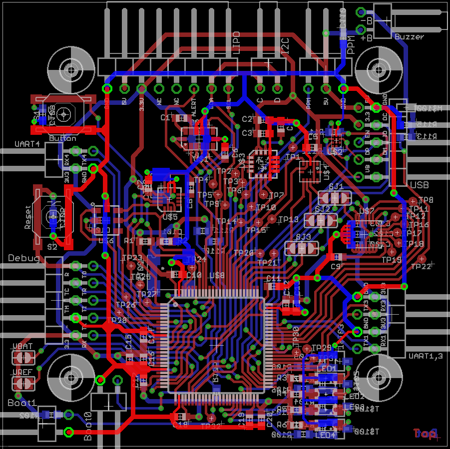

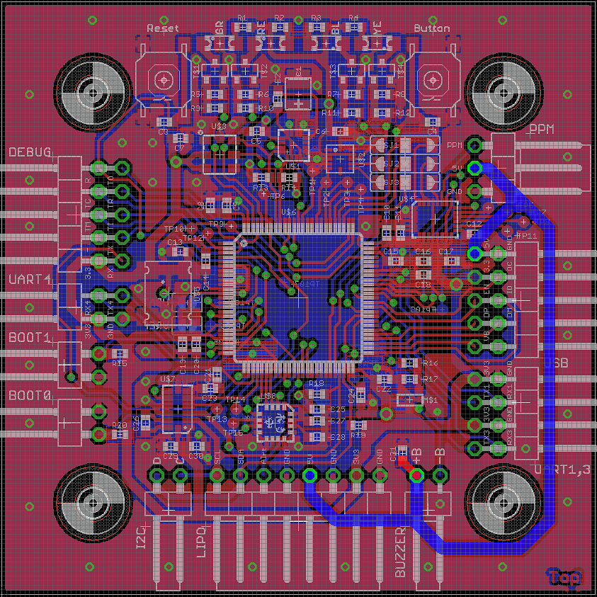

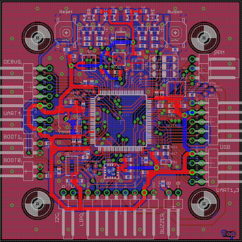

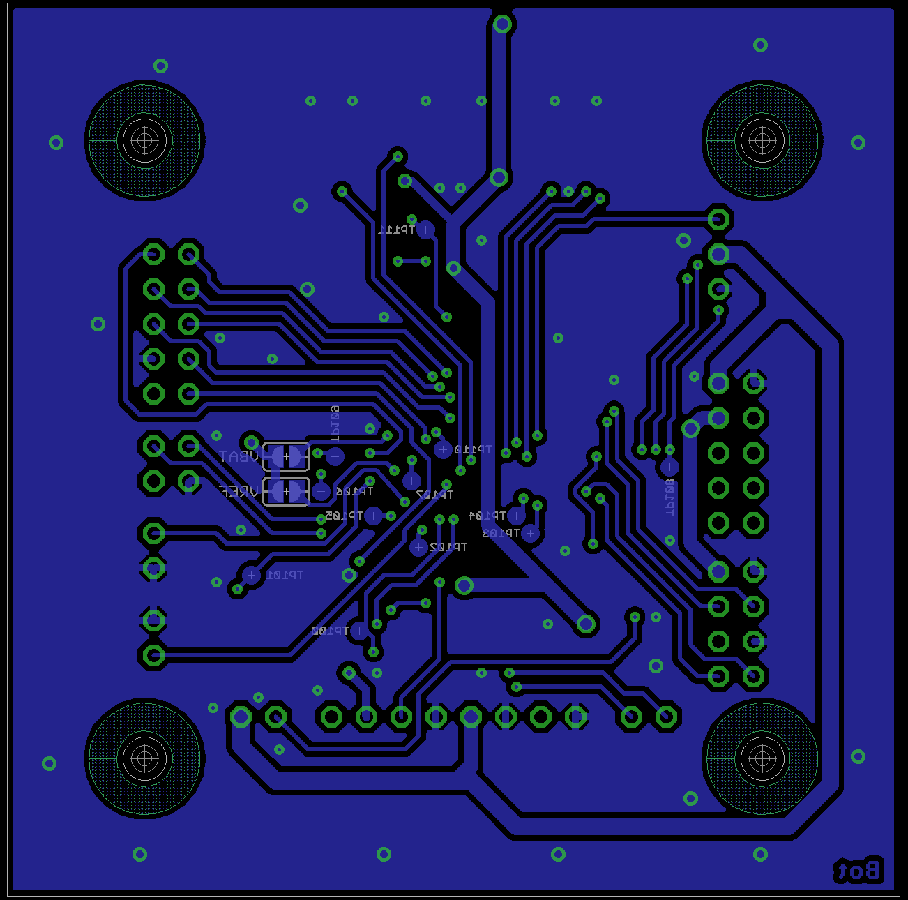

bei meinem letzten PCB-Layout wurde mir hier super geholfen, daher suche
ich auch jetzt wieder Unterstützung hier im Forum.
Ich habe noch sehr wenig Erfahrung im Layouten von Platinen, daher wäre
es toll wenn sich irgendjemand findet der vielleicht (mal schnell) über
mein Layout-Entwurf drüber schauen kann.
Hauptsächlich bin ich natürlich an groben Fehlern interessiert, bin aber
auch für alle Weiteren Kommentare sehr dankbar. Vor allem bei den
GND-Polygonen Frage ich mich, ob das alles so passt?!
Viele Grüße,
Florian

#3345186
Schönes Layout. Echt.
Ja, mit dem GND hast Du aber den wunden Punkt getroffen.
Das Board könnte funktionieren.
Das ist jetzt keine Kritik, nur ein Tip:
Wenn es nicht funktioniert oder manchmal merkwürdige unerklärliche
Faults gibt, dann ist vielleicht dein GND das Problem.
Grund:
Die Kernsspannung der CPU beträgt nur 1.2V.
Wenn man sich dann die Spannungen für die Pegel ansieht sollte Horror
aufkommen. :)
                           Limits             Unit
                          min       max
VIH Input High Voltage  0.65VDD  VDD +0.3      V
VIL Input Low Voltage    -0.3    0.35 VDD      V
Quelle: Standard Description of 1.2 V CMOS Logic Devices (Normal Range Operations) JESD76-2
L-Pegel hört da bei 0.42V auf. und wenn man keine ordentliche Masse hat,
dann könne sporatisch irgendwelche unerklärlichen Sachen passieren.
Die kann man nicht mal messen, weil der Mist sich duch Pegelunterschiede
der GND-Pins ergibt (hohe Induktivität der Masseschleifen und die CPU
arbeitet ja bis 168MHz -> echt ganz Böse).
Ich empfehle ein eigenes Masselayer. Also vierlagig.
Wenn man die Zeit, die man benötigt um irgendwelche unerklärlichen
Fehler zu suchen berücksichtigt, ist es preiswerter als zweilagig.
OP #3345286

Ehrlich gesagt verstehe ich nicht ganz was du meinst.
Ich verstehe den Zusammenhang zwischen Kernspannung und IO-Pins nicht
ganz.
Der MC ist ein STM32F407VGT wie du vermutlich schon erkannt hast, er
wird mt 3,3V versorgt, demnach ergibt das doch:
HIGH: 0,65 * 3,3V = 2,145V bis 3,6V
LOW: -0,3V bis 3,3V * 0,35 = 1,15V
Bis jetzt dachte ich das die Kernspannung sowieso nur intern läuft und
ich davon nicht wirklich etwas zu beachten muss. Also wie eine Blackbox
sage ich mal...

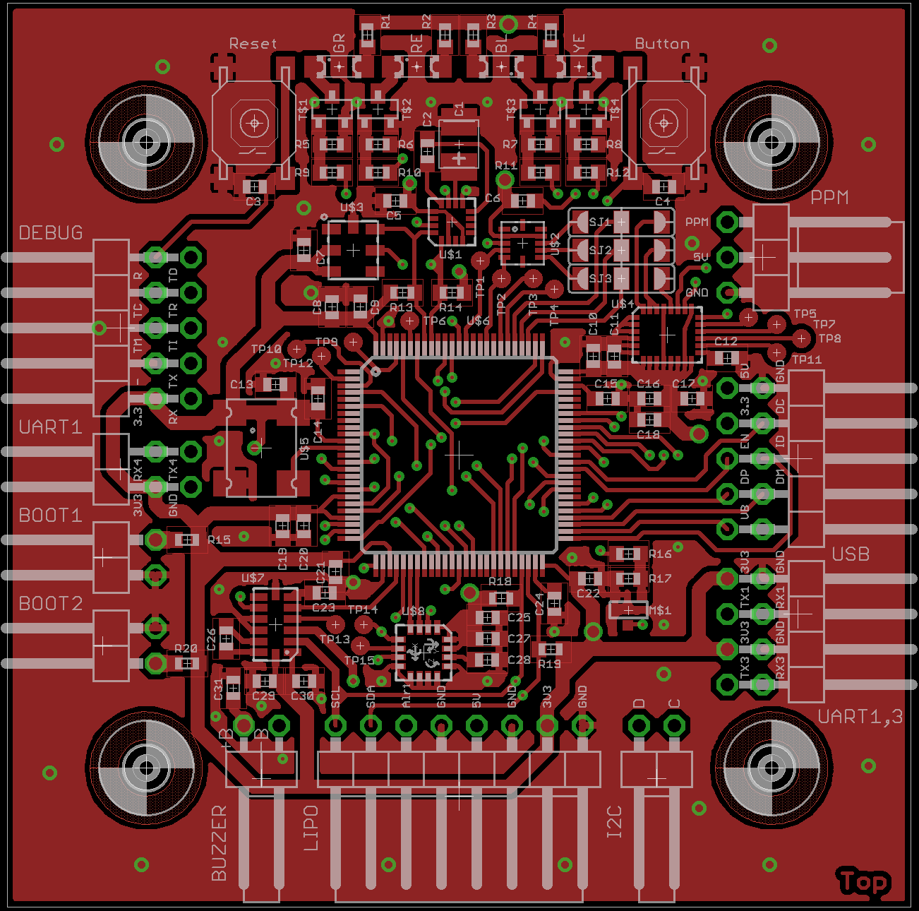

Ist die Masse nicht vernünftig? Ich bin davon ausgegangen das die großen
GND-Poygone mehr als ausreichend sind...
#3345342
Es geht darum, dass die GND-Pins der CPU möglist direkt über kürzesten
Weg miteinander verbunden sein sollten.
Du hat schon alles getan, was mit 2 Lagen möglich ist.
Alle Spannungen beziehen sich nun mal auf GND als Referenz. Und da gibt
es das unschöne Problem des Ground Bounce ->
http://de.wikipedia.org/wiki/Ground_bounce
Im Arikel steht : "Unter Ground bounce versteht man einen unerwünschten
Spannungs-Anstieg der chipinternen Masse am Die. Verursacht wird dieser
Spannungsanstieg durch den Widerstand und die Induktivität des
Bonddrahtes."
Aber am Bonddraht hört die Sache nicht auf, lange Verbindungswege
bedeuten hier ebenfalls hohe Impedanz. Es geht hier nicht um den
Gleichstromwiderstand, sondern um Hochfrequenz im UKW-Bereich (168MHz).
Aber mach dich nicht verückt. Wenn's geht, ok. Wenn nicht, war das nur
ein Tipp, wo das Problem liegen könnte.
OP #3345423
> kürzesten
> Bonddrahtes."
OK vielen Dank für die Information! Ich wusste nicht, dass die GND-Pins
auch auf kürzestem Weg verbunden sein sollten. Bis jetzt dachte ich,
dass es reicht die Verbindung/Leitung möglichst dick zu machen bzw.
optimalerweise eben eine ganze Fläche bedecken...

Gibt es eigentlich Stellen an denen ich das GND-Polygon weglassen
sollte?
#3345587
Von einigen deiner Teil-Masseflächen läuft die einzige Verbindung dieser
Abschnitte auf den zwei Layern lediglich über die Pins einer Stifleiste.
Dementsprechend sind die Masse-Wege sehr ungünstig lang und können nur
teilweise zum Erfolg beitragen.
Bei einer so dichten Platine sollte man meiner Meinung nach durchaus mal
lauter über ein vierlagiges Design nachdenken.
> sollte?
Vielleicht nicht weglassen, sondern etwas "aufsplitten".
Eine Trennung zwischen Last- und Signalpfaden ließe sich vierlagig auch
deutlich einfacher realisieren. U.a. werden Fehlmessungen durch
Störströme dadurch unterdrückt.

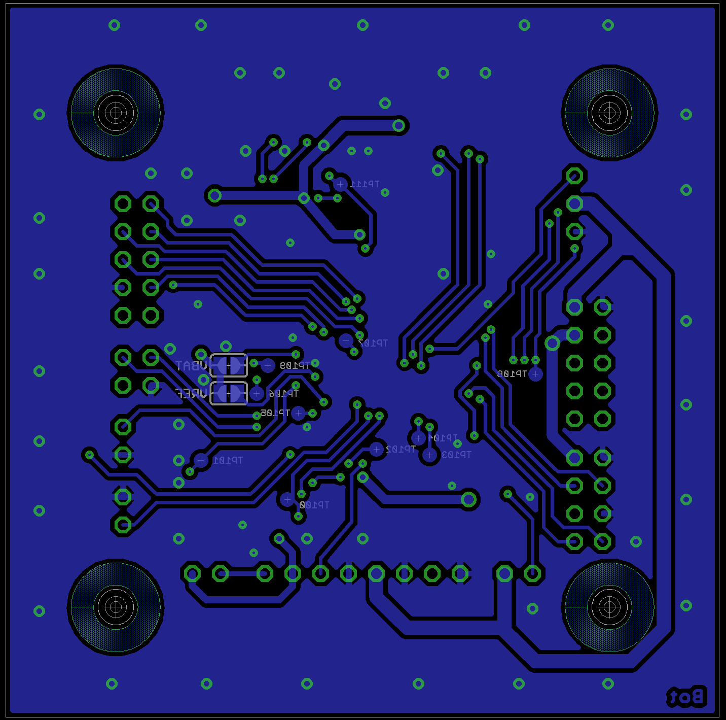

Bei so einem dichten Layout hättest du dir schon beim Routen einen sehr
großen Gefallen mit vier Lagen gemacht. Respekt, dass du es auf zweien
geschafft hast, aber meine Meinung ist der von Torsten ähnlich: erstelle
die Platine nochmal aber dann mit vier Lagen. Du gewinnst eine
durchgängige Ground-Plane und durchgängige Versorgungs-planes. Die
ganzen Signallayer brauchst du nicht neu zu routen, die sind ja schon
verlegt. Aber durch das Mehr an Luft kannst du auch die bestimmt noch
etwas geschickter verlegen.

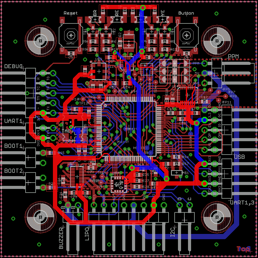

Gast #3345835

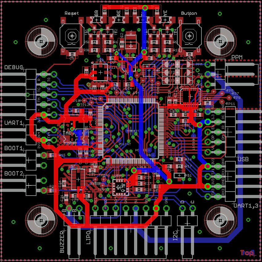

Die LEDs sind auf sehr ungünstigen Pins. Du musst mit allen 4 Signalen
unter dem uC durch, obwohl es dafür jedes beliebige I/O tun würde. Mit
diesen absolut unkritischen Signalen hättest Du auch aussenherum gehen
können, dann währe unter dem uC etwas Platz für GND.
Wenn Du zur Ledansteuerung Digitaltransistoren oder Mosfet mit
entspechend tiefer Gatespannung nimmst kannst Du Dir R5-R12 sparen.
3.3V für die LEDs kannst Du ab C6 auf TOP führen. Das PPM Signal noch
auf Top weiter in die Mitte zu den anderen Vias und dann erst nach
unten, dann sehe die Massefläche aus Bottom schon besser aus.
Vermutlich währe es aber noch besser 3.3V komlett aussen herum zu führen
damit unter dem uC Platz für GND entsteht.
Eine gute Hand voll, also so 20-30 Vias um die GNDflächen zu verbinden
kostet nichts und kann nicht Schaden.
Taster würde ich eine kleinere Bauform nehmen und die Platine nicht so
weit über den Nutzbereich hinausziehen. Ob eine so kleine Platine 4
Befestigungsschrauben braucht sei dahingestellt, aber das ist alles nur
Kosmetik.
viel Erfolg
Hauspapa
Gast #3345882
Die Steckerposition von I2C und Buzzer könntest Du noch tauschen.
Und für den Buzzer wieder Digitaltransistor oder Mosfet. Mosfet aber
nicht zu gross, damit der uC das schnell genug treiben kann.
Die Pins am UART1 Stecker sind mit RX4/TX4 angeschrieben. Finde das
verwirrend.
Ich nehme an das SJ1-3 Schalter/Jumper sind. Währe evtl. auch für
BOOT1/2 eine Alternative. Wobei: Heissen die nicht eigentlich Boot0 und
Boot1? Oder ist hier etwas anderes gemeint?Ein Schema währe vielleicht
nicht verkehrt, sonst wird alles weitere Rätselraten.
Ansonsten: Gut gemacht.
Hauspapa
Gast #3345889
Einen hab ich noch: Du gehst mit allen Pins direkt nach draussen. Kein
EMV Schutz, nichts gegen ESD usw.
Kann man machen, sollte man aber Zeitlebens entsprechend vorsichtig
behandeln.
genug für jetzt
Hauspapa

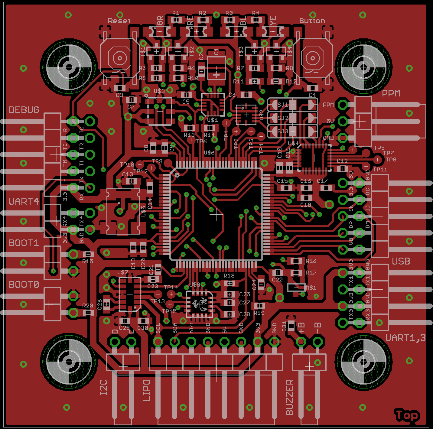

OP #3345983
Da haben sich ja doch noch einige Kommentare gesammelt, vielen Dank!!!
Den Vorschlag zu einer 4-lagigen Platine hatte ich bis jetzt ehrlich
gesagt garnicht richtig in Erwägung gezogen. Meine erste Platine vor
einem halben Jahr habe ich absichtlich ohne Polygone und 2-lagig
gestaltet, damit ich nachträglich noch volle Zugriffsmöglichkeit habe
und Fehler leicht beheben kann.
Ich sehe jetzt gerade erst, das es preislich garnicht so einen großen
Unterschied macht (<30€).
Wie wird eine 4-lagig Platine denn üblicherweise gestaltet? z.B so:
Bottom->GND-Polygon
Mitte-1 3,3V-Bahnen
Mitte-2 5V-Bahnen
Top GND-Polygon.
Für die Stromversorgung der Bauteile ziehe ich dann einfach ein via
durch die Lagen und das wars?
Was meinst du damit?
Sehr guter Einwand :) das macht wirklich Sinn!
> verwirrend.
Oh, die Stecker haben zuletzt eine neue Bezeichnung bekommen und dabei
sind mir ein paar Tippfehler untergekommen, wahrscheinlich saß ich zu
dem Zeitpunkt schon etwas zu lang am Layout...
Ehrlich gesagt, macht es wohl wirklich Sinn die Boot-Pins auf Jumper zu
ändern, das hängt mir wohl noch aus meiner Testphase drin...
#3345991
Florian K. schrieb:
> Bottom->GND-Polygon
> Mitte-1 3,3V-Bahnen
> Mitte-2 5V-Bahnen
> Top GND-Polygon.
Normal eher:
Signal + Bauteile
GND
Versorgung
Signal
Das Gute dabei ist ja, dass man dann keine Unterbrechungen in den
Versorgungslagen hat. Für +3.3V und +5V dann halt zwei Polygone auf den
einen Mittellayer.
Was ist eigentlich der Grund für die redundanten Sensoren?
Beziehungsweise, wie sollen die dann ausgewertet werden?
Sind ja zwei Gyros, drei Accelerometer und zwei Kompasse.
Sollen die alternativ eingesetzt werden oder ists besser zwei Signale zu
verarbeiten?
#3346019
nimm dir mal einen Stift (oder ein Zeichenwerkzeug deiner Wahl) zur Hand
und zeichne die verschiedenen Masseströme ein (sprich, tu mal so als
wärst du der Strom und müsstest deinen Weg über diese Polygoninseln
finden).
Dir wird schnell bewusst werden welche Schleifen deine Ströme erzeugen.
Ich konnte das auch lange wirklich glauben bis ich mein letztes Layout
mit ähnlicher Masseführung und Schaltfrequenzen von knapp 25MHz vor mir
liegen hatte. Sie funktioniert aber wehe man sieht sich die Ströme unter
dem Oszi an ... für mich egal weil es "nur" Hobby ist aber schön geht
anders.
Schau dabei vor allem auch auf die Abblockkondensatoren, die sollten
nicht einfach nur an + und GND angeschlossen werden sondern die
Störeinflüsse, die aus dem µC kommen möglichst nicht in die Schaltung
fließen lassen. Auf Deutsch -> beide Anschlüsse der Kondensatoren mit so
kurzen Leitungen wir nur möglich an den µC. Aus diesem Grund haben
eigentlich auch alle IC's + und GND Pins direkt nebeneinander, um dort
möglichst direkt einen Kondensator anschließen zu können.

#3347615
Florian K. schrieb:
> David Brandt schrieb:
>> Florian K. schrieb:
>>> Bottom->GND-Polygon
>>> Mitte-1 3,3V-Bahnen
>>> Mitte-2 5V-Bahnen
>>> Top GND-Polygon.
>> Normal eher:
>> Signal + Bauteile
>> GND
>> Versorgung
>> Signal
> Ich dachte GND kommt auf den Bottom-Layer, um die Platine bestmöglich
> "abzuschirmen"!?
Das kann man tatsächlich machen, wenn es wirklich wirklich kritisch ist.
Wenns so ein Problem ist sollte man aber auch oben eine Schirmung
machen, das einzig kritische Bauteil bei Störeinstrahlung sind die
Kompasse, die abschirmen machts aber natürlich nicht besser.
Aber die Versorgungslagen in der mitte verhindern übersprechen zwischen
Leiterbahnen, weil alle kapazitiven Effekte immer auf die "nahe"
Versorgungslage bezogen sind.
Zudem hat man so einen sehr durchgehenden GND Layer, was einen
positiveren Effekt hat als das Abschirmen (in dieser Anwendung
zumindest).
>> verarbeiten?
> Im Großen und Ganzen ist es für mich immer noch eine Testplatine, das
> Vorgängermodel funktionierte zwar schon hervorragend (alleine mit
> jeweils einem GYRO, ACC, MAG) aber ich möchte mir weitere Möglichkeiten
> offen halten, um zum Beispiel eine bessere Orientierung durch den
> Vergleich zweier Sensoren oder ähnliches berechnen zu können..
> Ich habe die Sensoren eh noch hier, daher kostet es mich nichts
> zusätzlich diese ebenfalls zu bestücken...
Hätte mich jetzt mal interessiert wie ein Algorithmus aussieht, der aus
zwei Sensoren ein sinnvolleres Signal macht.
> Ehrlich gesagt dachte ich, dass die ganzen Abblockkondensatoren einfach
> nur nah an die VCC-Pins müssen! Also das diese kurzzeitige
> "Minieinbrüche" im VCC-Pegel ausgleichen...
Dabei gibts ja immer viele Regeln und oft kommt man davon ohne auch nur
eine einzuhalten.
1. Abblockondensatoren hin
2. So kurz wie möglich anbinden
3. GND möglichst großflächig hinführen
4. Möglichst den Kondensator an die Versorgung anschließen und nicht den
IC Pin
So etwa der "Wichtigkeit" nach.

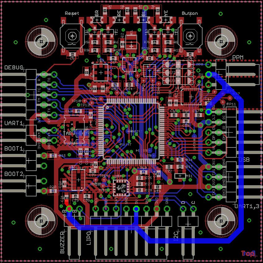

OP #3349585
So, nun habe ich nochmal möglichst viele Hinweise von euch überarbeitet.
Vor allem auf die Verbindung des GND-Polygons unter dem STM32 in der
Mitte habe ich geachtet!
(Die direkten Verbindungen der GND-Pins (verursacht durch das
GND-Polygon) einiger IC-s habe ich noch durch restrict-layer
verhindert.)
Ich habe mich nun doch erst einmal gegen die 4-lagige Realisierung
entschieden, da ich auch nicht den Anspruch habe, diese Platine
kommerziell zu vertreiben. Solange alles ausfallsicher funktioniert bin
ich zufrieden!
Eine Frage habe ich allerdings noch: Sollte ich, wie unten im
LIPO-Stecker am PIN "SCL" angedeutet, immer mit einer dickeren Leitung
auf die "Durchkontaktierung" zulaufen?
Gast #3352363
Dafür das Du da einen Hundertpinner auf 2 Lagen entflechtest hast finde
ich das Ergebnis durchaus gelungen.
Die Versorgungsspannungen lassen sich dabei fast nie wirklich schön
führen. So sind auch hier 5V und 3,3V immer gerade da wo man Platz für
GND brauchen könnte, aber es wird wohl funtionieren.
Viel Erfolg
Hauspapa
#3352429
Achja, was bisher vergessen wurde:
Der HMC5883L (und vermutlich der LSM303DLHC auch) sollten keine
Leiterbahnen unter sich haben.
Datenblatt dazu: "Besides keeping all components that may contain
ferrous materials (nickel, etc.) away from the sensor on both sides of
the PCB, it is also recommended that there is no conducting copper
under/near the sensor in any of the PCB layers."
Ist wohl nicht zwingend notwendig, aber vielleicht fürs nächste Layout
beachten.
Gast #3353434
Das ist ja auch nicht der Grund für eine vierlagige Leiterplatte,
sondern die Betriebssicherheit.
OP #3353638
> beachten.
Oh guter Hinweis! Das heißt die Powerleitungen vom HMC selbst hätten
auch schon besser nicht unter dem Sensor gelegen?!
Ja, ich hätte erwähnen können, dass ich vorher schon eine Bauteilgleiche
Platine mit anderer Anordnung und ohne Polygone erstellt habe, welche
Ausfallsicher gearbeitet hat. Aus dieser "Erfahrung" heraus nehme ich
an, dass die jetztige Version erstrecht Betriebssicherheit bietet...
(Layout der alten Version im Anhang, vermutlich gibt es Leute die mich
dafür steinigen würden :) )
