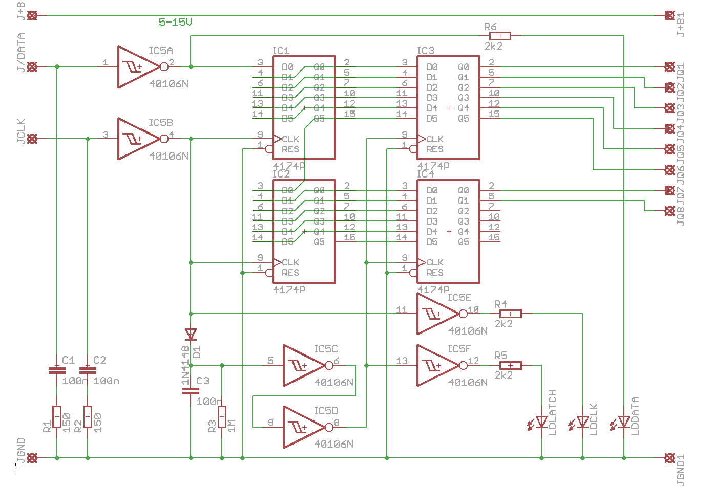

1-wire-bus, schlichter Aufbau, leicht zu verstehen:
#define owx_relais     1
#define owx_port     out8_port
#define owx_pin     out8_pin
#define owx_out    sbi(DDR(owx_port),owx_pin);cbi(PORT(owx_port),owx_pin)
#define owx_in    cbi(DDR(owx_port),owx_pin);sbi(PORT(owx_port),owx_pin)
#define owx_signal    !gbi(PIN(owx_port),owx_pin)
#define owx_out_high    sbi(PORT(owx_port),owx_pin)
#define owx_out_low    cbi(PORT(owx_port),owx_pin)
#define ERROR       return(0xffff);
void sub_owx_senden(u16 dat){

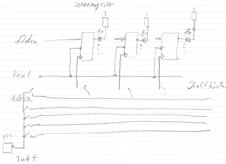

Eine kleine Skizze wie ich mir die Schaltung vorstelle.
durch ein Reset werden alle Ausgänge L. An den Dateneingängen können die
Informationen anliegen, Mit einem Takt auf dem Adessbus werden die
Schaltkreise ausgewählt und die Informationen übernommen.
Bei der Schaltung können die Funktionen eines Schalters, Adresswahl,
Widerstand , Diode und Schieberegister erklärt werden.
Es ist dann möglich durch eine Logik die Adresskodierung vorzunehmen.

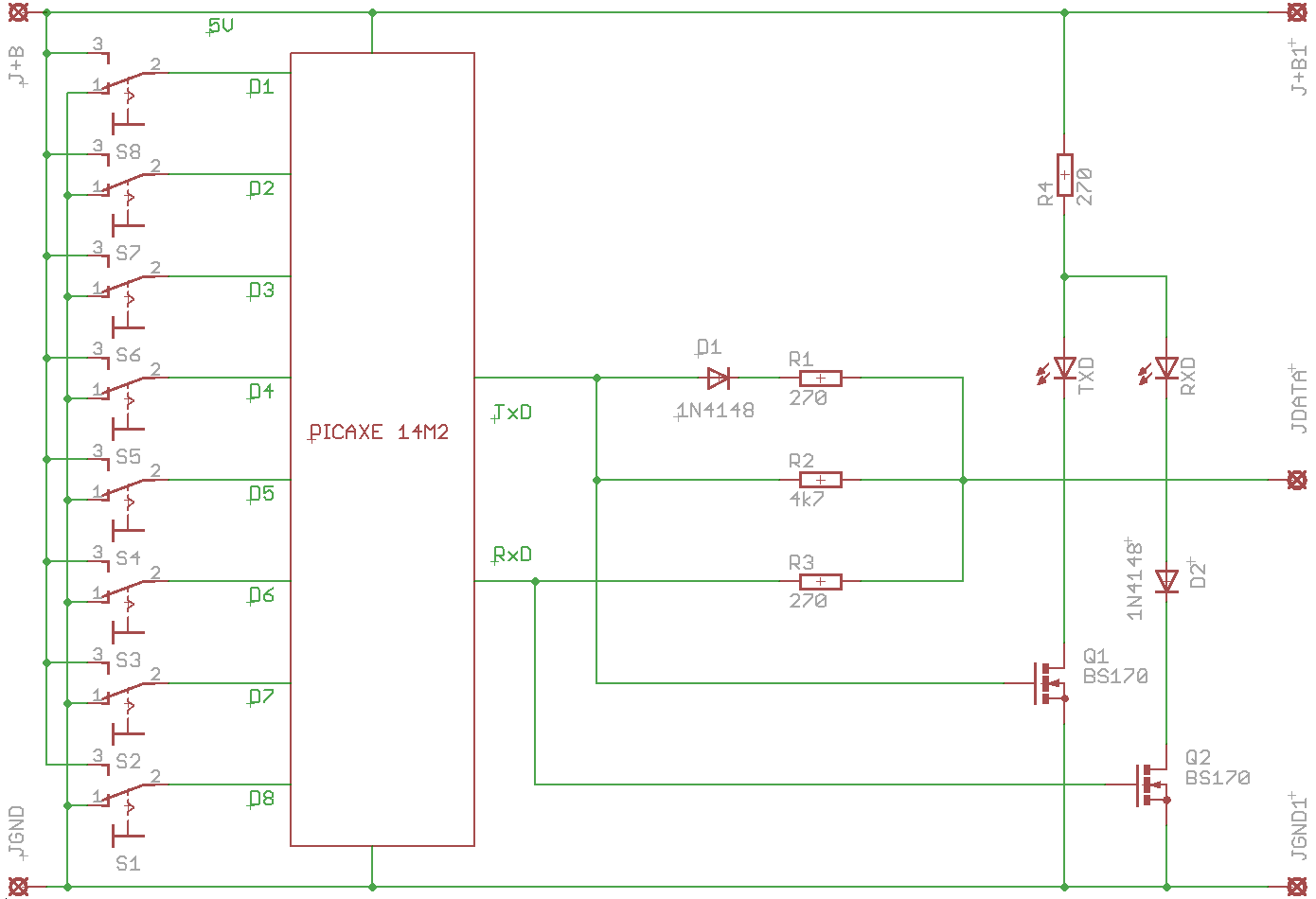

Wenn es auch mit einem Mikrocontroller sein darf, würde ich gerade für
eine Schule die Picaxe empfehlen. Einfaches BASIC, Software kostenlos,
programmieren über einen seriellen Anschluß ohne extra Programmer usw.
Man kann mit einer einfachen Beschaltung der seriellen Ausgänge und
Eingänge sogar Multimasterfähige Systeme aufbauen, paar Widerstände und
Dioden reichen. Vorteil: PC dranhängen geht auch, man kann sich die
Datenpakete auf dem Terminalprogramm ansehen.
Auf den Bildern zu sehen 1 und 2: diskreter CMOS Aufbau zum übertragen
von 8 bit über Telefonleitung, 3: Prinzipbild Vereinfachung mit Picaxe.
