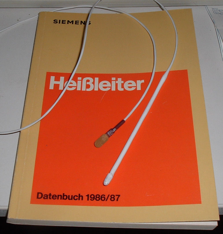

Hallo, Siemens hatte mal Temperatursensoren für Fieberthermometer im Programm, meines Wissens mit PTFE-Isolierung. Wie weit das die Anforderungen erfüllt, weiss ich nicht, die waren wohl eher dazu gedacht sie hinten rein zu stecken. Gruss Reinhard
#3348002
Das Datenblatt von diesem Siemens butt plug würde mich mal interessieren :)
#3348237
Gerhard schrieb: > Das Datenblatt von diesem Siemens butt plug würde mich mal interessieren Bitte sehr - allerdings ziemlich alt und wird meines Wissens nicht mehr hergestellt, daher habe ich auch Restbestände aus elektromedizinischen Projekten im Keller. Bemerkenswert ist die Genauigkeit und Eichfähigkeit, in einem Punkt muss ich mich aber korrigieren: ist nicht zum Reinstecken (ist meiner Meinung nach aber bedenkenlos möglich). Gruss Reinhard
