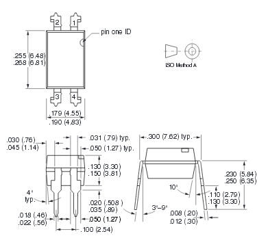

wo ist pin eins bei SFH617A-3?
habe mir eine relaiskarte von pollin gekauft und bin etwas am
verzweifeln wo pin eins ist (wie herum ich den optokoppler einbauen
soll).
im handbuch von pollin wird von einer kerbe gesprochen, es gibt aber
keine.
http://www.datasheetcatalog.net/de/datasheets_pdf/S/F/H/6/SFH617A-3.shtml
<- hab mir das datasheet angeguckt, da ist auch wie ich es bei "dil's"
kenne in der zeichnung eine kerbe auf der seite und dort ist pin1.
es gibt aber wirklich keine kerbe, auch keinen aufgeduckten punkt wie
ich es von anderen ic's kenne oder ein irgendwie anders geartetes
beinchen.
das einzige was es gibt ist eine "stufe" über die gesamte seite hinweg
und dazu noch auf der "verkehrten"  seite. also nicht so das man dieses
auf die seite von der aufgedruckten kerbe der platine bekommen kann.
z.b (aufdruck auf der platine).
  ---v---
die kerbe ist entweder da oder da. wie herum ist richtig.
#3345726
Wenn Ich mich nicht täusche, dann ist die Seite, wo eine Stufe oder eine
Schräge vorhanden ist, die Seite, wo sich Pin 1 befindet. Das bedeutet,
dass die Stufe nach links muss (wenn deine Marke auf der Platine nach
oben zeigt).

Gast #3345733
Hi
>beinchen.
Mach mal ein Foto.
MfG Spess
Gast #3345738
grundsätzlich gilt: Pin 1 kann nur oben links sein, nicht oben rechts,
dafür gibt es 2 Möglichkeiten das IC einzulöten (um 180 Grad gedreht).
Markierungen von Pin 1 sind immer nahe an Pin 1, bei obiger Ausrichtung
sind also auch durchgehende Kerben usw. immer links.
Gruss Reinhard

Gast #3346398
moin moin
danke für die schnelle und nette hilfe.
@Sebastian H. : ja genau
@Reinhard Kern : habs so gemacht.
