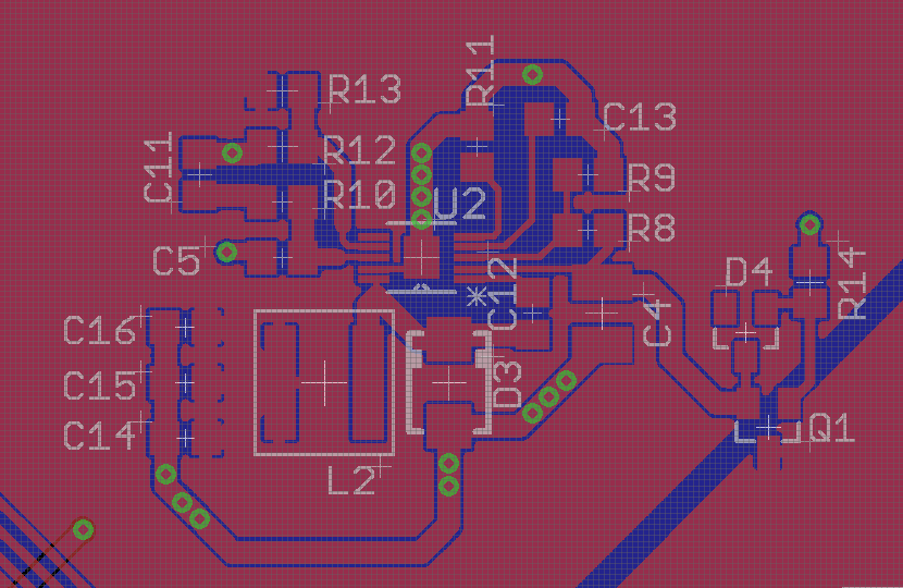

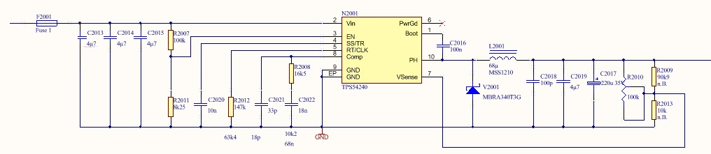

hab 2 verschiedene Platinen mit dem selben Bauteilen für den
Schaltregler drauf. Muss 24V auf 5V runtertakten.
Auf einer Platine läuft der Schaltregler wunderbar, aber auf der anderen
garnicht.... bekomme 0.9V...
Kann es sein, das ich die Schottky Diode andersrum verbauen sollte? Mit
direkter Verbindung zum Maßepad des TPS?
Oder sollte das normaler Weise laufen? Hab ich einen anderen Fehler?

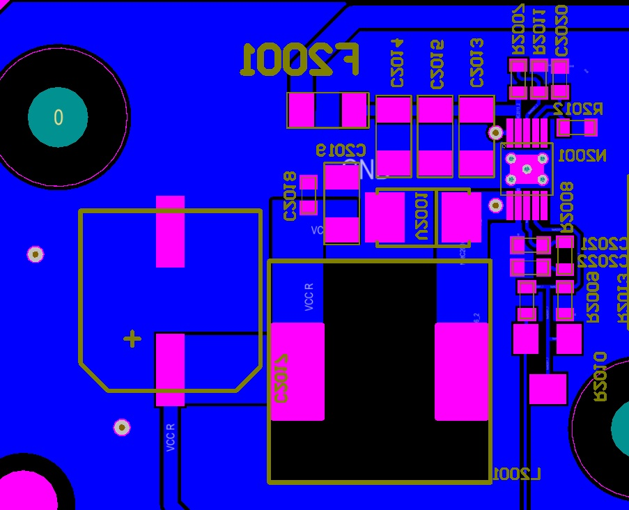

von bnw46h34 (Gast)
Wo hast Du den Schaltplan her?
Sag jetzt bitte nicht, dass VCC die ganze Fläche sein soll (nein, tu es
mir nicht an :-))...
von Alex E. (alex_e)
der schaltplan ist aus dem ti webench.
doch vcc ist ein polygon. ist das das problem?

von Martin (Gast)
Hallo Alex.
Ich selbst habe noch keinen Schaltregler designt, aber schon einiges
darüber gehört - gelesen.
Die Schottky-Diode ist richtig. Der Kondensator entläd sich über die
Diode während der Switch offen ist.
Du solltest die Ausgangsleitung vom IC Pin 1 zum Kondensator evtl.
breiter halten.
Das eigentlich Problem wird aber (vermutlich) die Masseführung sein. Die
sollte bei einem Schaltregler nicht flächig sein sondern in einer
Leitung geführt werden. Der Strom incl. Rückstrom (eben über Masse) soll
dabei eine möglichst kleine Schleife bilden.
Genauer kann ich es dir leider nicht sagen (dafür fehlt mir die Zeit,
ich müsste mich damit selbst genauer beschäftigen), aber ich habe einen
Link, der dir hoffentlich weiter hilft (Seite 4!):
http://www.ti.com/general/docs/lit/getliterature.tsp?literatureNumber=snva054c&fileType=pdf
Viele Grüße,
Martin
gibts noch Tipps?
Ich möchte nun VCC erstmal getrennt vom polygon zur Spule und zu den
Kondensatoren führen und dann erst mit dem Polygon verbinden.
Was ist bei der Masseführung zu beachten?
von XSper (Gast)
Erst mal vorweck mein TPS Läuft auch nicht!!!!!!!!
Vieleicht troztzdem ein paar Tipps:
-Keine Massefläche unter Spulen
-Top Bottom GND
-Kondensator ESR beachten
-Ausgangsspannung direkt führen
-Lade , Endlade und Umpolungsschleife möglichst kurz halten
-TI hat seine WebTool geändert! Meine Simulation vom September
unterscheidet sich in der Compensation erheblich von der im Oktober
(beide gehen nicht)
Und eine Frage:
Läuft die Schaltung bei dir schon unter Last oder im ECO Mode ?
Meine erste Simulation (24V-->12,5 bei 1A und Ue 24V+-20%) brachte in
der Realität im leerlauf ein 0,5Hz schwingen zwischen 8 und 18V.
Bei den werten aus der zweiten Simulation war das verschwunden doch
leider bricht die Spannung je nach Last zusammen. Sobald er den ECO Mode
verlässt, bis auf 0,55V bei 22ohm Last.
Ich habe auch bemerkt das in diesem fall Spannung am SS pin
zusammenbricht und die Spannung am Comp Pin steigt?
Vieleicht haben wir ja beide das gleiche Problem und finden gemeinsam
eine Lösung. Denn NUR an dem Layout würd ich das nicht aufhängen, da
meins auch nicht funktioniert und "anders" als deins geroutet ist
mfg
XSper
von ... (Gast)
Es gibt eine Layoutvorlage im Datenblatt:
http://www.ti.com/lit/ds/symlink/tps54240.pdf , Seite39

von guest (Gast)
hat das einen bestimmten Grund, warum der Pin "PGND" nicht
angeschlossen ist? Oder fehlt die Verbindung nur im Schaltplan.
von Alexander S. (esko) Benutzerseite
> angeschlossen ist?
Der Pin heißt PwrGD (Power-Good). Den braucht man i.d.R. nicht.
