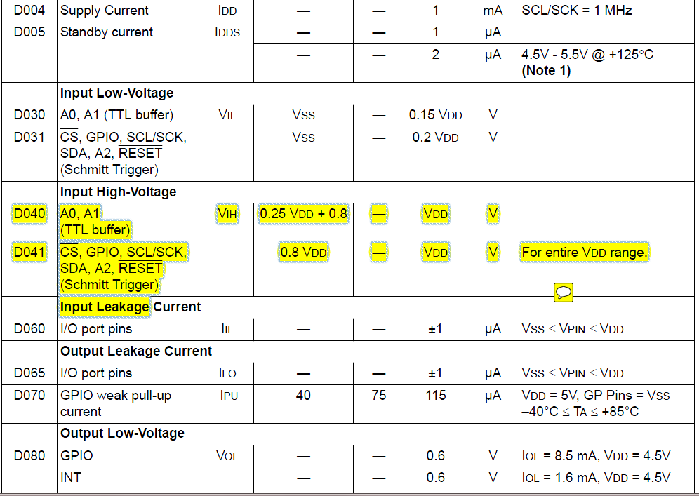

Aber ich habe da noch eine Frage ich will den MCP23008 mit 3,3V
betreiben wegen meinem Controller habe aber bei manchen GPIO PINS 5V als
Eingang!!!
Das müsste kein Problem Sein oder??

Das geht nicht. (So etwas könntest du eigentlich auch selbst im
Datenblatt nachlesen)
Betreibe doch den MCP bei 5V und nutze beim I2C-Bus einen Pegelumsetzer.
Braucht nur zwei MOSFETs und zwei Widerstände zusätzlich.

Aber was heißt das im (Input High-Voltage) (0,8 VDD) ?
Es geht mir darum das meine I2C Leitung 3,3V hat!

Da habe ich ein IC gefunden den TCA9517!
