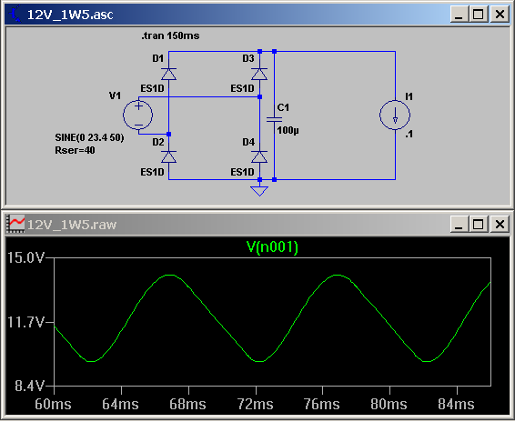

Hallo alle,
kurz zur Sicherheit, ob ich da richtig denke:
ich statte gerade eine Schaltung mit einem 230V > 12V-Trafo aus.
Schaltung: 230 V > Sicherung > 230V-12V/1.5VA Traf > Gleichrichter >
Pufferkondensator > 7805 > Schaltung.
Ich hätte nun den Pufferkondensator wie folgt berechnet:
- für meinen 7805 brauche ich mindestens 7.5V
- der Trafo leistet maximal 125mA, die Schaltung wird voraussichtlich
<100mA benötigen
- nach dem Gleichrichter habe ich ein Ripple von 0 bis 12V mit einer
Frequenz von 100 Hz, also muss ein Pufferkondensator die 2. Hälfte davon
abfangen, also 0.005 Sekunden
- bei mind. 8V nach dem C darf die Spannung bei 125mA also innerhalb von
0.005 Sekunden nur um 4V abfallen
nach C = ( I * t ) / U wäre das:
C = ( 0.125 A * 0.005 s ) / 4 V = 156µF.
Richtig gerechnet?
Wenn ich also 220 oder 470µF nehme, dann müsste ich ok sein?
Vg,
Conny

Nein, du hast nichtmal die Spitzenspannung verwendet. Und von
Leerlaufspannung und Innenwiderstand des Trafos...
Und dann kommt noch hinzu, dass du den Trafo mit 100mA DC eigentlich
schon über seiner Nennbelastbarkeit betreibst, geht aber wenn man die
Umgebungstemperatur tiefer hält.
Ich gehe davon aus, dass mich nur das Delta U interessiert, nicht
richtig?

Verstehe ich nicht, was ist das richtige Delta U?
Spitze vs, Effektiv. hier brauche ich dann Spitze, also 16,9 nach 8 V
Minimum, dann wäre das sind dann 8,9V.
Dann C = ( I * t ) / U = ( 0.125 * 0.005 ) / 8,9 = 5.500uF?
Da stimmt doch was nicht. Jetzt bin ich verwirrt.
> nach 8 V Minimum, dann wäre das sind dann 8,9V.
Nee, da stimmt was nicht. Ich kann Dir aber versichern, dass 1000µF pro
Ampere ein praktikabler Richtwert ist. Lieber 2-5x mehr als weniger,
denn Kondensatoren werden im Alter schwächer. Für 100mA also mindestens
200µF, eher 330µF oder 470µF.
Zur Spannung: Der 7805 braucht etwa 2V mehr am Eingang. Dazu kommen
nochmal etwa 2V Verluste am Gleichrichter (1V pro aktiver Diode). Macht
9V effektiv-Spannung.
Wenn Du einen 9V Transformator nimmst, wird der Mittelwert der
Gleichspannung hinter den Gleichrichter+Kondensator etwas höher sein, da
er sich auf die Spitzenspannung auflädt, die der Transformator abgibt.
Andererseits hat der Transformator einen Innenwiderstand, der die
Spitzen etwas reduziert.
Ohne großartig zu rechnen kannst Du davon ausgehen, dass ein 9V
Transformator zusammen mit einem Kondensator von 1000µF*Strom eine
Spannung liefert, die nicht unter 9V abfällt. Also reicht das für den
7805.
Im Leerlauf liefert der Transformator sicher deutlich mehr Spannung.
Außerdem muss der Kondensator die Spitzenspannung aushalten. Auch hier
ist keine hohe Mathematik nötig. Nimm immer einen Kondensator, dessen
Spannung mindestens 2x so hoch ist, wie die Nennspannung des
Transformators - also 18V (der nächst höhere Normwert ist 25V).

Nochmal getippt und jetzt hab ich 70µF, aber das wäre ja die Hälfte an C
bei doppeltem ∆U, das macht doch keinen Sinn.
Es müsste doch C proportional zu U sein, also eher "* U" als "/ U".
von Stefan (Gast)
> Diese "Fausregel" ist genauso hartnäckig wie falsch.
> Wer will schon eine Rippelspannung von 10V haben?
Beweise diese beiden Aussagen!
von Dietrich L. (dietrichl)
Doch, das ist schon richtig.
Nein, denn bei gleichem Strom und gleicher Zeit ändert sich die Spannung
weniger, wenn die Kapazität größer ist.
Gruß Dietrich
Nach dem Motto viel hilft viel. Zu große Kapazitäten hinter dem
Gleichrichter sind auch nicht gut. Stichwort: Stromflußwinkel. Der
verkleinert sich mit zunehmender Kapazität. Man schaue sich mal die
Diagramme zum Stromfluß am Gleichrichter an. Das ergibt schöne kurze und
hohe Stromspikes. Dadurch werden die Dioden und der Trafo Impulsartig
mit einem vielfachen des durchschnittlichen Stromes belastet. Bei
kleinen Trafos begrenzt der Innenwiderstand die Spikes und ein solcher
Kostruktionsfehler mit zu großen Elkos fällt dank dieser
"Strombegrenzung" nicht auf.
Wir hatten früher bei der anlogen Sat-Anlage eine bestimmte Sorte
Reciever im Einsatz die genau deswegen alle paar Monate repariert werden
mußten, weil in dem verbauten Trafonetzteil die Elkokapazität und der
Gleichrichter nicht passend ausgelegt waren. Das war ein
Konstruktionsfehler der gesamte Serie. Die Geräte fielen massenhaft aus.
Irgendwann reichte es uns daß der Fachman das nicht hinbekam und immer
die falsch ausgelegten Originalteile bei dem bekannten Serienfehler
einbaute. Das ist auch eine Form von Kundenbindung die ihm regelmäßig ca
130 DM für das Umlöten eines Gleichrichters bescherte. Dann habe ich
habe die Teile bei der nächsten Reparatur selber getauscht, aber nicht
die falschen Originalwerte genommen. Dann war Ruhe.
Der langen Rede kurzer Sinn. "Viel hilft viel" ist nicht immer richtig.
Nicht nur aus Kostengründen sollten ELKOs nicht zu groß gewählt werden.
Durch den Elko hinter dem Gleichrichter erkauft man sich einen
niedrigeren Spannungsripple zum Preis eines erhöhten Stromripples im
Trafo und Gleichrichter. Darum sollte man den Spannungsripple zwischen
Gleichrichter und Spannungsregler nicht übermäßig bekämpfen. Die Spannng
darf nicht zu tief absinken, muß aber auch nicht möglichst glatt sein.

<OT> Szenen hier wie aus'm Uderzo Comic ;) </OT>
Mal ganz dumm und überschlägig einen 12V / 1.5VA Trafo im Klickibunti
Programm simuliert. Selbst 100uF würden schon reichen. Damit ist auch
die Überlastung bei 100mA Last geringer als mit so einem großen Topf.
Denn was nit gespeichert wird, muß ja auch nit platt gemacht werden.

@ Helge
Danke für die Simulation. Ich wette aber in der Realität sieht es noch
etwas weniger perfekt aus, aber die Hausnummer stimmt schonmal wie man
sieht. Das ist eine Anschauliche Hilfe, auch wenn mir das Ergebnis zu
perfekt ist. ;-)
von Helge A. (besupreme)
Das kann natürlich nur eine grobe Näherung aus den Werten irgendeines
passenden Trafos sein. Die Simu paßt etwa zum Block Trafo, der hat
Faktor 1,38 im Leerlauf und ich hab daraus grob unanständig einen
Innenwiderstand abgeleitet.
Ich wollte eigentlich nur mal schauen, ob in meiner eigenen Einschätzung
deser Schaltung irgendwie ein paar Nullen vor dem "uF" verlustig
gegangen waren.. ;)

tragen, wie die überschlägige Simulation gezeigt hat. Daher kam das
Szenario nicht in Frage.

Thema 3 ist die aktuelle Anwendung beim gegebenen Trafo. Das das knapp
ist, da waren wir uns alle sehr schnell einig. Die überschlägige
Simulation hat aber gezeigt daß es funkioniert, vorausgesetzt der Trafo
kann den Strom liefern ohne in der Spannung stark einzubrechen. Sollte
das aber der Fall sein, so könnte ein größerer Kondensator auch nicht
mehr voll ausgenutzt werden, da diese Auslegung wie unbestritten
festgestellt werde, mit höheren Ladeimpulsströmen einhergehen würde, was
der Trafo dann ja gerade nicht zu leisten vermag ohne noch stärker mit
der Spannung einzubrechen. Der Trafo wäre also generell grenzwertig
geeignet.
