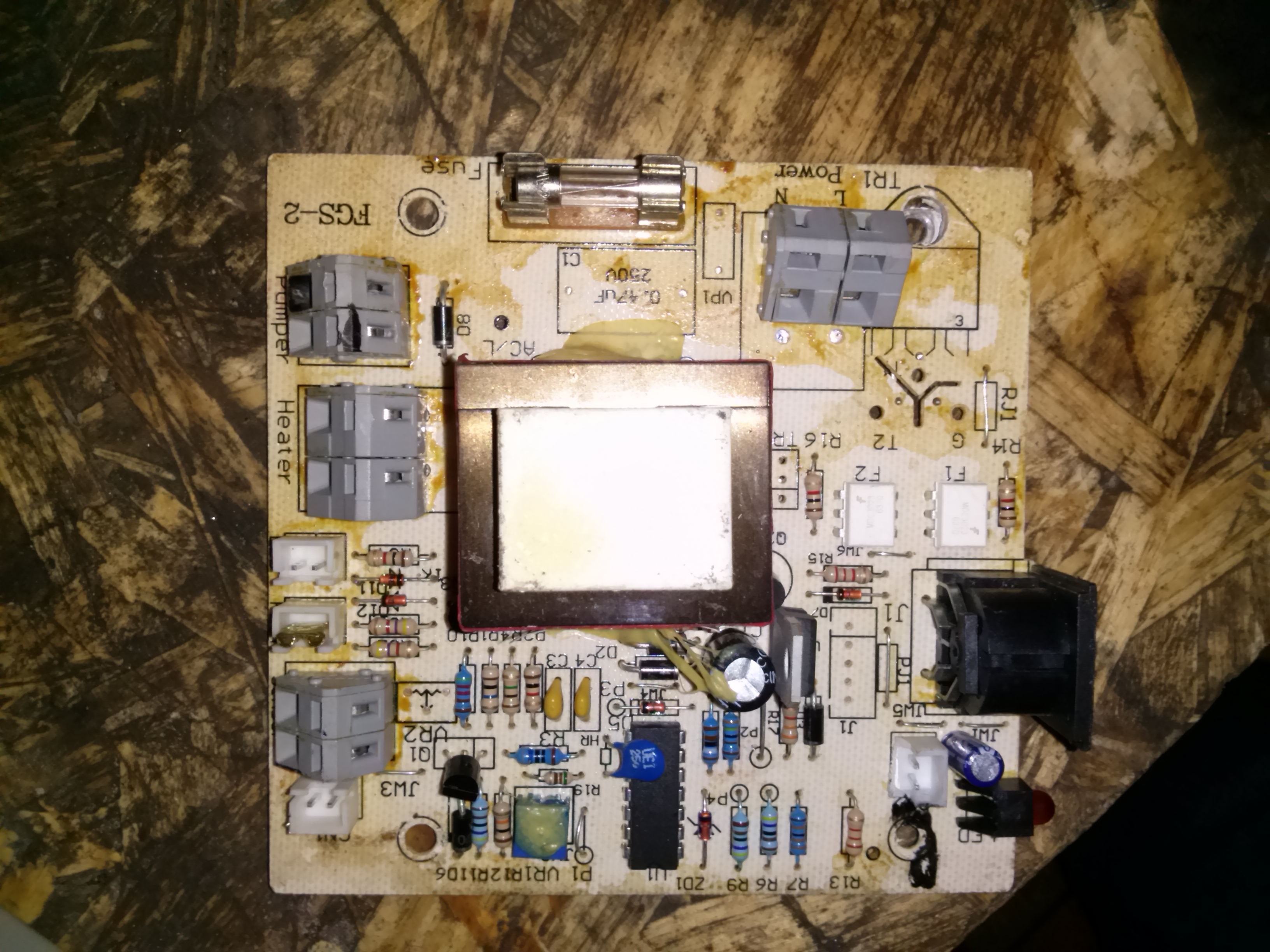

Mein Kollege brachte mir neulich seine fogstorm 1200hd von american dj
zum reparieren vorbei. Die Maschine heizt zwar aber wenn man den Knopf
zum Ausstoß betätigt passiert nichts. Ich dachte zuerst dass nur die
Pumpe ihren Geist aufgegeben hat, es ist aber doch etwas komplexeres.
Die Pumpe habe ich getestet, sie läuft. Ich habe dann den Transistor
gewechselt der der Pumpe Strom gibt, aber noch immer nichts. Könnt ihr
mir helfen? Welche Bauteile sind am anfälligsten?
Danke schon im Voraus!

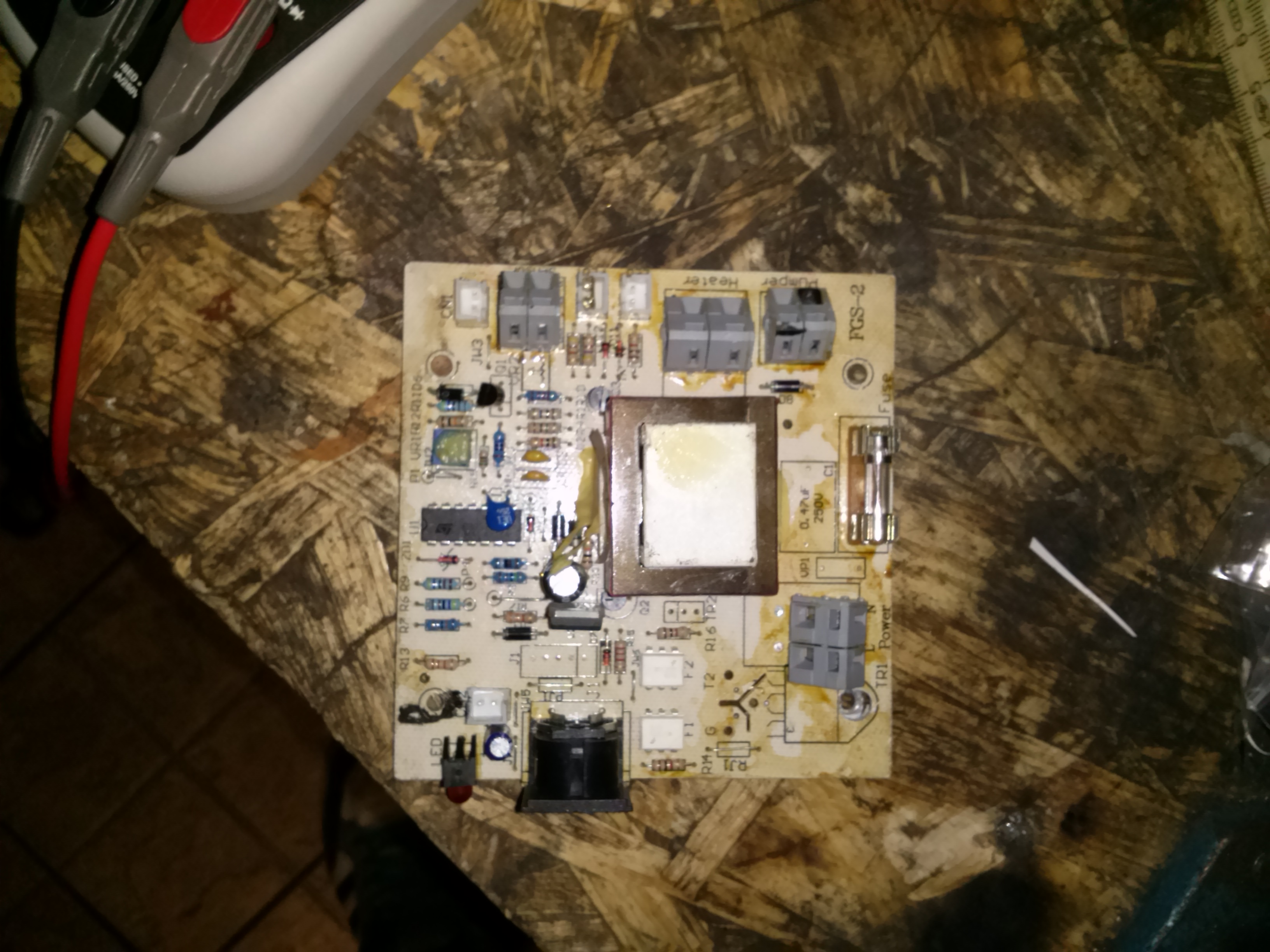

Also ohne Schaltplan kann man da nur raten. Ich tue das mal:
Im rechten unteren Eck der Kondensator sieht aufgebläht aus. Tauschen.
Gleich daneben der Stecker - warum ist der Ausgebrochen? Hat da jemand
was falschrum eingesteckt?
Was soll diese Konstruktion mit der Alufolie/Kabelschuh am Stecker weiß
mittig links?

Stecker ist keiner kaputt, hab sie nur mit einem stift gekennzeichnet,
damit ich weis wo welcher Kabel hingehört. Auch die Kondensatoren sehen
nach meiner Ansicht normal aus. Zur Konstruktion mit dem Kabelschuh:
Hier wird der Sensor vom Fluidtank angesteckt. Nach meinen Überprüfungen
ist dieser auch defekt, so habe ich ihn versucht zu überbrücken.

Da du ja ein Laie bist, würde ich dir vorschlagen einfach mal
die Elkos (auf Polarität achten)zu erneuern.
Die verlieren manchmal ihre Kapazität, auch ohne das man das
denen ansieht.
Ansonsten wäre dann erst mal messen angesagt ob aus dem Trafo
überhaupt Spannung raus kommt.
