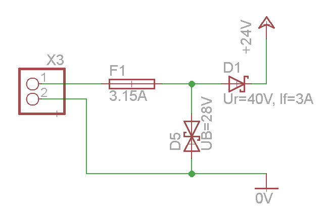

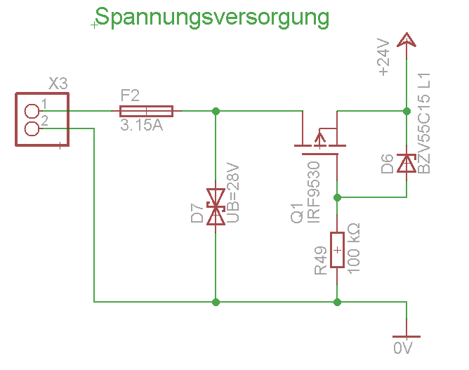

anbei meine Schutzschaltung für den 24V (max. ca. 28V) Spannungseingang
meiner Schaltung. Abgesichert wird gegen Überspannung, Überstrom und
Verpolung. Die nachfolgende Schaltung benötigt max. etwas weniger wie
3A.
Ist die Schaltung ein wirkungsvoller Schutz gegen Überspannung,
Überstrom und Verpolung? Oder habe ich irgend etwas falsch gemacht?
Gibt es noch etwas, was man bei einer solchen Schaltung einbauen sollte?

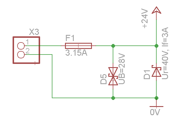

Was mich aktuell bei der Schaltung stört ist die Verlustleistung der
Diode (0.7V * 3A = 2.1W). Wahrscheinlich wäre es besser die 2. Variante
zu wählen? Hat natürlich den Nachteil, dass bei Verpolung die
Feinsicherung zerstört wird.
Mich würden eure Gedanken zu diesem Thema interssieren :-)
Danke!

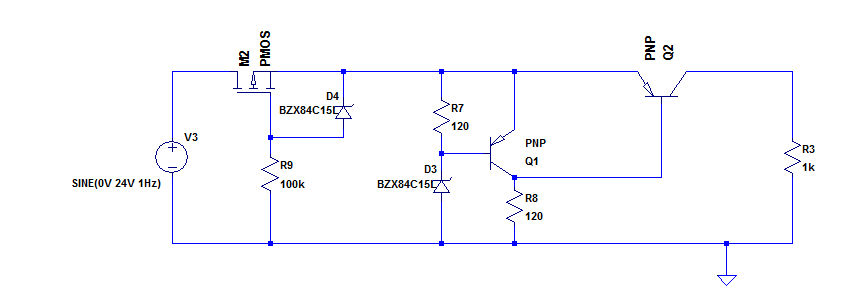

Danke für den Hinweis, kannte ich nicht. Die Variante gefällt mir sehr
gut --> Neue Schaltung siehe Anhang.
Ich habe die Z-Diode die in dem Link angegeben war durch eine SMD
Z-Diode ersetzt. Kann diese verwendet werden, oder habe ich beim
Auswählen der Diode etwas falsch gemacht?
Datenblatt:
http://www.produktinfo.conrad.com/datenblaetter/150000-174999/160583-da-01-en-ZDIODE_BZV55C15_L1_MINIMELF.pdf
Cool wäre jetzt noch ein SMD Equivalent für den p-Mosfet...

Ok ich hoffe ich habe das jetzt richtig verstanden:
Bei UB (30V bei meinem Exemplar) würde der Strom zu gering sein damit
die Feinsicherung auslöst?
Welchen anderen Typ soll ich verwenden? Ich dachte immer, Supressor
Dioden sind für Überspannungsschutz da...

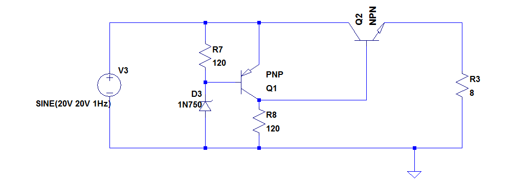

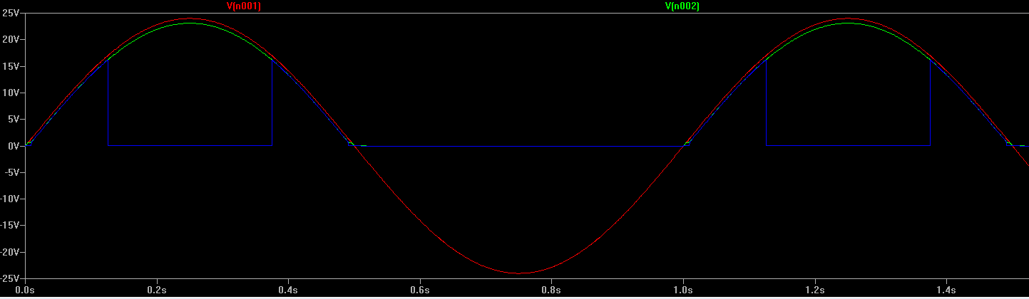

Mein neuer Ansatz wäre, mit einer Z-Diode eine Referenzspannung zu
erzeugen und bei Überschreiten der Referenzspannung die Schaltung von
der Versorgung zu Trennen.
Leider arbeitet meine Schaltung genau invertiert (bei zu hoher Spannung
wird die Versorgung zugeschalten) und ich schaffe es nicht dieses
Verhalten umzudrehen... Bitte um Hilfe, leider bin ich
Schaltungstechnisch nicht besonders begabt ^^
Bzw. ist die Idee hinter meiner Schutzschaltung generell zu gebrauchen?
Oder sollte ich es lieber so machen, das ein definierter Kurzschluss
erzeugt wird und die Feinsicherung dabei zerstört wird?
Gast #3347802
Ok habs doch gerade geschafft, statt dem NPN muss ein PNP rein...
Bleib noch die Frage offen, ob die Schaltung von der Idee her überhaupt
was taugt?
Gast #3347837
Ja das stimmt, der Verpolungsschutz ist in der Schaltung noch nicht
vorgesehen. Dazu würde ich dann die von Leo-andreas gepostete Schaltung
mit meiner kombinieren (siehe Anhang).

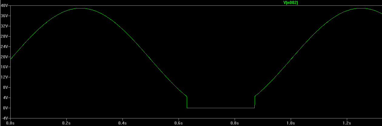

Habe jetzt einmal testweise die Spannung auf 15V limitiert, sieht soweit
ganz gut aus finde ich.
Was mir allerdings nicht gefällt sind die Verluste durch den FET und den
PNP Transistor. Kann man die beiden Bauteile irgendwie kombinieren?

In manchen Schaltungen findet man auch Thyristoren, die über eine
Z-Diode gezündet werden.
Hat der Thyristor einmal gezündet, produziert er einen Kurzschluss und
dann spricht die Sicherung an.
Die Schaltung wäre im Normalbetrieb "verlustarm".

Gast #3348967
Im Ernstfall macht ein kleiner Thyristor den Deckel auf. Deshab Crowbar
wartungsfreundlich montieren. Denn eine 3A-T-Sicherung braucht ihre Zeit
zum schmelzen.
