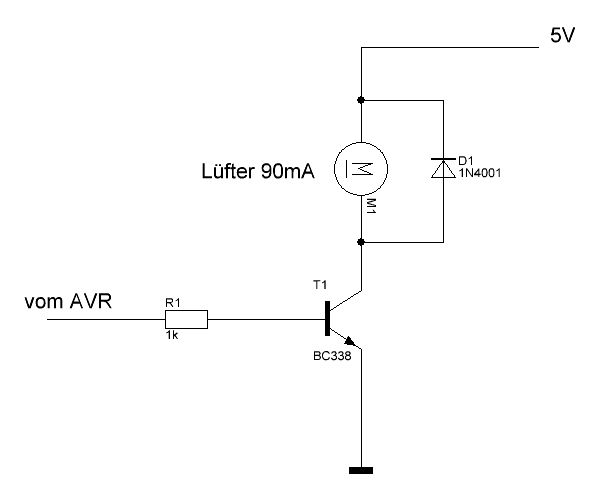

Hallo, ich habe wie abgebildet einen Lüfter an einem AVR angeschlossen. Das problem ist, das er nicht läuft wenn der Portpin ein High-Signal hat. Die Schaltung an sich sollte doch richtig sein, oder?

Hallo, ich habe wie abgebildet einen Lüfter an einem AVR angeschlossen. Das problem ist, das er nicht läuft wenn der Portpin ein High-Signal hat. Die Schaltung an sich sollte doch richtig sein, oder? Heinz schrieb: > Das problem ist, das er nicht läuft wenn der Portpin ein High-Signal > hat. Und läuft er bei LOW-Signal? was ist es für ein Lüfter? Läuft er an konstanter 5V Spannung? wird der Portpin wirklich "high"? Ist der Transistor richtig angeschlossen? Schaltet der Transistor durch? Hast du die Basis mal manuell auf 5 Volt gelegt? Läuft er dann? Läuft er wenn du direkt 5 Volt an ihn anschließt? Der Schaltplan ist an sich korrekt.
#3347160
Dumme sache. Die beiden kleinen Lüfter laufen, müssen aber richtig gepolt sein. Ich dachte die wären ohne Elektronik.... Ist der Basis WDST nicht etwas zu hoch ? Die Lüfter brauchen ca. 100mA. Heinz schrieb: > Dumme sache. Die beiden kleinen Lüfter laufen, müssen aber richtig > gepolt sein. Ich dachte die wären ohne Elektronik.... > Ist der Basis WDST nicht etwas zu hoch ? Die Lüfter brauchen ca. 100mA. Dann berechne den Basistrom, multipliziere den mit der Stromverstärkung deines Transistor und schaue ob da 100mA oder mehr rauskommen. Willst du jetzt wirklich das Forum einspannen um eine Transistorschaltung zu berechnen? gruß cyblord
#3347169
Heinz schrieb: > Ich dachte die wären ohne Elektronik.... Oh Mann! Warum denkst Du haben die eine rote und eine schwarze Strippe am Lüfter? Schon mal einen Lüfter OHNE Elektronik gesehen?
Sicher wird der Lüfter dann nicht laufen, denn dann geht entweder der
Transistor kapuut oder die Stromversorgung schaltet ab.
Stefan schrieb: >> Hast du die Basis mal manuell auf 5 Volt gelegt? Läuft er dann? > Sicher wird der Lüfter dann nicht laufen, denn dann geht entweder der > Transistor kapuut oder die Stromversorgung schaltet ab. Ja MIT Widerstand natürlich. Ist der I/O eh als Ausgang eingestellt? Bloß nicht die Brushless Lüfter verpolen, vielleicht hast du den Großen ja schon zerschossen.
#3347645
Hallo Heinz. Du hast den Lüfter, der ca. 100mA zieht, an 5V Spannung anliegen. Der Transistor kann eine maximale Leitung von 625mW. Das geht gerade so gut, ich würde den Transisior aber wesentlich großzügiger dimensionieren. Schalte doch einfach mit diesem Transisotor eine LED und dann kannst du sehen, ob er noch intakt ist. An der eigentlichen Beschaltung kann ich nichts Falsches finden. Gruß, Martin Martin schrieb: > Du hast den Lüfter, der ca. 100mA zieht, an 5V Spannung anliegen. Der > Transistor kann eine maximale Leitung von 625mW. Das geht gerade so gut, > ich würde den Transisior aber wesentlich großzügiger dimensionieren. Das Passt schon mit dem Transistor dem ist die Leistung seiner Last nämlich egal die 625mW Sind die maximale Verlustleistung die sich hauptsächlich aus Uce und Ic ergibt in dem Fall 0,7V * 100mA = 70 mW
#3347780
Noch eine kleine Anmerkung: Die Diode ist eine Gleichrichterdiode und als solche zu langsam, um sie effektiv für induktive Lasten einzusetzen. Kann funktionieren, muss aber nicht. Hier ist es besser, auf schnell schaltende Typen zu setzen. someone schrieb: > Noch eine kleine Anmerkung: Die Diode ist eine Gleichrichterdiode und > als solche zu langsam, um sie effektiv für induktive Lasten einzusetzen. > Kann funktionieren, muss aber nicht. Hier ist es besser, auf schnell > schaltende Typen zu setzen. Noch eine weitere kleine Anmerkung: Das ist ein Luefter mit eingebauter Elektronik und damit keine induktive Last daher ist die Diode sinnlos. Die Spulen im Inneren des Luefters sind schon mit Freilaufdioden beschaltet. Und noch eine Anmerkung. Ich vermisse hier das Kürzel PWM Solange nur ein- und ausgeschaltet wird und nicht per schnellem Schalten (PWM) die Leistung geregelt wird so ist die Diode brauchbar für induktive Lasten. In der Regel schalten alle Dioden schnell genug durch solange es nicht extrem schnell gehen muß. Problematisch wäre das langsame Sperren bei diesen Dioden. Solange aber nicht schon während der reverse recovery time wieder eingeschaltet wird ist das jedoch ohne belang. Ohne PWM ist das also unkritisch.
#3348420
Es ist sogar ganz gut, dass das Kürzel PWM noch nicht fiel ;) Gängige 5V-Lüfter enthalten bürstenlose, elektronisch kommutierte Motoren. Ob die mit PWM laufen, ist reine Glückssache, geschätzt deutlich über 50% tun es entweder gar nicht oder sie laufen bis zu einem bestimmten Tastverhältnis gar nicht, darüber mit (annähernd) voller Drehzahl. MfG, Arno Arno schrieb: > Es ist sogar ganz gut, dass das Kürzel PWM noch nicht fiel ;) Jup, sehe ich auch so. Steht glücklicherweise nicht im Widerspruch zu meinem vorherigen Post. :D Antwort schreibenBitte melde dich an, um einen Beitrag zu schreiben. |
