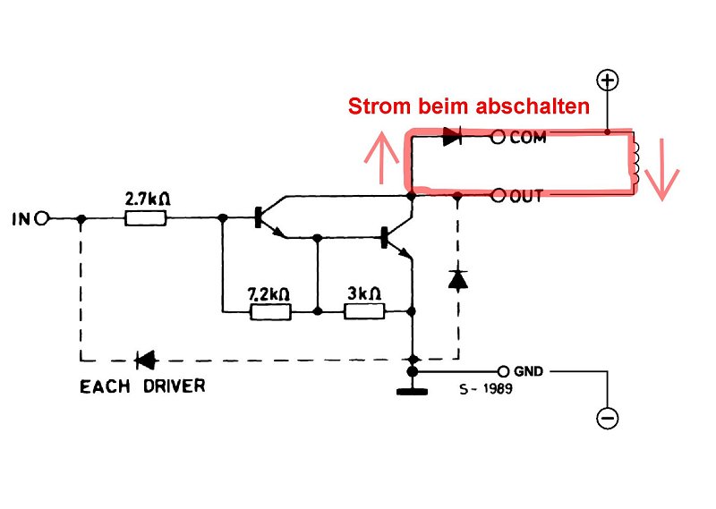

Gast #3347314
Stefan schrieb:
>>> Wie ermittle ich für ein Relais die
>>> Energiemenge, die beim Anschalten entsteht?
>>Mit dem Widerstand der Relaisspule und der Versorgungsspannung.
Du hast beim Anschalten geschrieben, darauf bezog sich mein Eintrag ;-)
Bei Ausschaltmoment muss die Freilaufdiode den genau gleichen Strom
verkraften, wie das Relais angezogen braucht. Der Strom fliesst einfach
weiter und klingt dann ab vereinfacht gesagt.
Die genaue Dauer kann ich dir jetzt aber nicht berechnen.
Als Beispiel mal das Prinzip des Stromflusses (hier jedoch mit einem
ULN).
