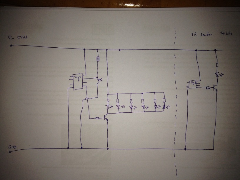

Ich bin gerade dabei ein LED Interaktivtisch mit IR Sensoren für mein
Hobbyraum zu bauen. Das Programm habe ich auch schon fertig. Allerdings
habe ich ein kleines Problem mit HW.
Ich verwende hier ein Tiny13 für die Helligkeitssteuerung und ein Tiny13
für die IR Sensoren.
Das Problem ist, wenn ich alles einölte und Funktionstest durchführe,
blinken alle LEDs und die Controller reagieren nicht. Nehme ich aber ein
Controller raus, dann funktioniert es. Ich vermute ein Massefehler aber
die hängen alle zusammen.
Kann mir jmd. Ein Tipp geben???
Vielen Dank.

Erwartest du ernsthaft irgendeine Form von Hilfe ohne Schaltplan und
Bild vom Aufbau?

Im Anhang findet ihr die Handzeichnung.

100nF an jeden tiny dran!
Wie viele der Schaltungen hängen den dran?
Sascha
von Davis (Gast)
Sender und Empfänger hängen an der gleichen Spannungsversorgung?

Bis jetzt nur 1

Ja.

An welche Stelle? An Vin oder an jed. Pin?

zwischen den Betiebsspannungspins - und zwar möglichst nah

Aber kann mir jmd. Erklären warum der Fehler eintritt???
von chris (Gast)
beschalte mal den resetpin noch
            VCC
            | | R=10k
             |-------- Reset
            --- C=100nF
            gnd

Das ist eventuell ein Rückkopplungs-Problem auf den Fototransistor.
Dessen VCC sollte besonders gesiebt sein.
Ansonsten kann es auch eine programmatische Rückkopplung sein, die nur
auftritt wenn beide ARV aktiv im jeweiligen Programm laufen.
Also, (gepackten) Quellcode her, sonst wirds müßig.
