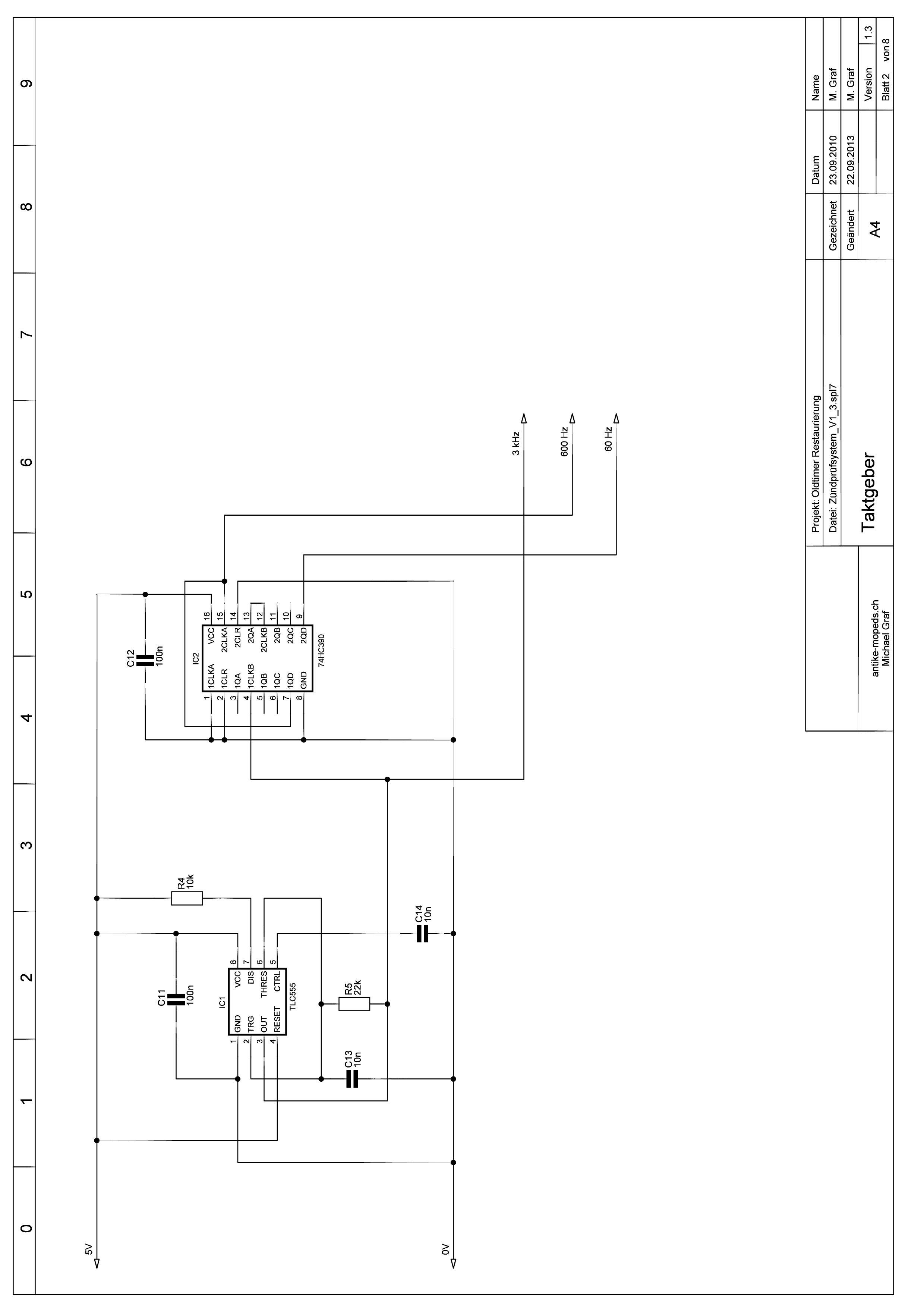

Habe da so ein Gerät angefangen zu bauen. Es handlet sich um einen
Zündspulen Testgerät.
Ich kann da ein paar Funktionen damit machen: Funkenstrecke messen,
Kondensator messen, Zündzeitpunkt messen, Zündspule vorwärmen,
Da ich den Schalplan bekommmen habe und nicht so gut im Elektronik-
Bereich bin möchte ich Eure Hilfe bitten.
Habe einen Poti (4,7M ohm) mit dem ich die Drehzahl simmuliere
600-10000rpm.
Jetzt will ich den Poti mit einer  7segment anzeige bildlich darstellen.
und oder noch einen ledbalken.
Meine Frage:
-Kann ich den Potisignal abgrefen?
-ausgangssignal vom IC abgreifen?
-Frequenz abgreifen?
Vielen Dank

Ja, du könntest die Frequenz des Ausgangs des NE556 abgreifen und
digital als Drehzahl mit einem konventionellen Drehzahlmesser (für
Benzinmotoren, die das Zündspulensignal erfassen und nicht die für
Diesel die das W Signal der Lichtmaschine brauchen).
Es gibt genügend Drehzahlmesser fertig, auch bestückte Platinen über
eBay, du musst dir also nicht die Mühe machen es aus einem zu
programmierenden uC selbst zu bauen oder mit 74C928 selbst zu bauen,
dein Zündspulentestgerät finde ich schon aufwändig genug.
Achte nur darauf, dass ss auch für 1 und 2 und nicht nur für 4, 6 und 8
Zylinder einsetzbar ist.
