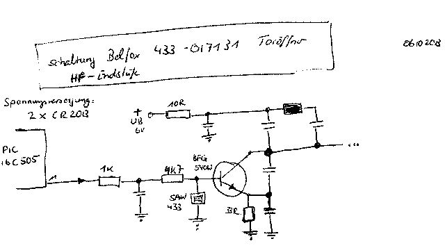

Ich habe hier eine Tor-Fernbedienung, welche ich (teilweise) repariert
habe.
Nach Nachlötung wegoxydierter Durchkontaktierungen und Ersatz einer
(mechanisch beschädigten) kleinen SMD-Spule geht das Ding schon fast,
ist allerdings eine Nahbedienung geworden:
Eine baugleiche FB schafft (Zwischen Sender und Empfänger) ca. 8 Meter,
während die NB maximal 1 Meter "kann".
Ich vermute mal daß die ausgetauschte Spule im Wert nicht passt (ich hab
den Wert nur anhand der Windungsanzahl der bestehenden Spule und der
mechanischen Bauform geschätzt)
Jetzt würde ich gerne mal ein Referenzdesign ansehen, um zu verstehen
wie das schaltungstechnisch aussehen könnte.
vorgefunden habe ich im Signalweg:
PIC --> direkt in Nähe vom Pin 1K in Serie und kleiner C gegen Masse.
weiter gehts über einen 4K7 Widerstand an den SAW-Filter heran,
dann kommt ein Transistor - Aufschrift N9
http://www.s-manuals.com/smd/n9 --> BFG540W
danach ein bischen R und C zeugs, zwei L
--> Gibts irgendwo ein Referenz-Design eine "HF-Endstufe" mit
SAW-Filter?

so, jetzt hab ich doch mal die Schaltung des HF-Teils aufgenommen.
Nicht vollständig, aber fast komplett - irgendwie versteh ich das mit
der Antennen-Auskopplung nicht. Da sind noch 2 C, 1 L, und ein
Trimmkondensator hinten dran.
--> Naja, das ist offensichtlich, das das 1. Spülchen (das war das
ausgetauschte) sehr frequenzbestimmend ist ....
Dann werd ich mal versuchen das von einer anderen runter zu operieren,
und schauen obs dann (besser) geht, und mich dann auf die (richtigere)
Spulensuche begeben.
