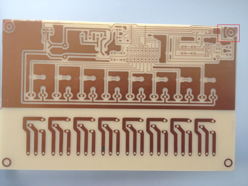

heut wollte ich mir mal wieder eine Platine ätzen.
Dabei ist mir folgendes aufgefallen. Es gibt stellen da funktioniert das
rasend schnell und an manchen Stellen dauert es ewig. Warum?
Auf großen Flächen zb. funktioniert es recht gut, wenn viele Leiterzüge
nebeneinander verlaufen geht es zum Teil eher mäßig.
Ich habe mir eine Folie ausgedruckt und das Ganze in einem Isel
Belichtungsgerät "Junior" (2 Röhren) belichtet und anschließend
entwickelt.
Die fertig entwickelte Platine sieht auch ganz gut aus.
Das doofe an der Sache ist natürlich, das je länger man seine Platine in
der Ätzküvette lässt, die anderen Leiterzüge auch angegriffen werden.
Hat jemand einen Tipp aus der Praxis?
Danke!
Sven
Gast #3348209
Hier mal noch ein schnelles Foto der Misslungenen Platine...
Die war jetzt solange drinne, das sogar schon die Masseflächen
angegriffen wurden.
Das war jetzt zb. KB-Basismaterial von Reichelt. Ist Bungard wirklich
das einzigst Beste?

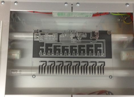

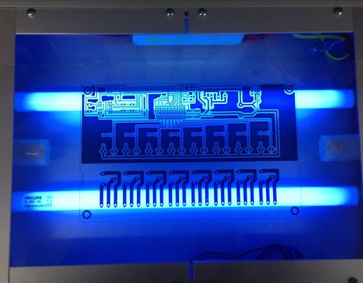

Hat jemand auch den ISEL Junior und kann mir was dazu sagen?
Normalerweise sollten die 2 UV Röhren ja reichen? Oder?
Ich belichte immer 5 Minuten, im Internet liest man von 0,5-1 Minuten
Belichtungszeit.
Habe auch noch mal 2 Bilder vom Belichter angehängt.
Bringt es etwas die Röhren "vorzuwärmen"?
Ich werde also auch mal eine Belichtungsreihe machen müssen.
Was nehmt Ihr zum Anlass die Röhren des Belichters zu tauschen?

Gast #3348827
Also wenn es nur 2 statt 4 Ecken sind, sieht es eher nach unzureichender
Bewegung des Ätzbades an diesen Stellen aus. Ist dort in der Nähe evtl.
die Halterung?
Oder ein zu schmaler Sprudelstein, und die beiden Ecken waren beim Ätzen
unten?
Falls mit Tintenstrahl ausgedruckt, kann sogar unzureichend getrocknete
Tinte sowas auslösen. Habe mal erlebt, daß solche dafür gesorgt hat, daß
sich das Resist an den unbelichteten Stellen schneller löste, als an den
Belichteten...(kein Witz!)
Gast #3348831
Vorwärmen bringt sehr viel.
5 Minuten Belichtung sind bei selber gedruckten Vorlagen definitiv
zulange. Ich habe meine Vorlagen jeweils bei CAD Bauriedl (o.ä.) machen
lassen. Dabei habe ich nur Bungart Material verwendet.
Die Prints waren immer gut und die Qualität reproduzierbar. Eine Gute
Vorlage ist da der Schlüssel.
Alles andere ist experimentieren.
Grüsse,
René

Es ist eine Europlatine, da waren rechs und links die Platinenhalter,
das es darunter langsamer geht verstehe ich.
Aber auch rund um den Pfostenstecker hat es ewig gedauert... Der SMD IC
hingegen wurde astrein geätzt.
> unten?
Es sind 2 Schläuche die sprudeln... Diese funktionieren. Zudem hab ich
die Platine immer mal wieder von Hand geschwenkt.
Ansonsten hast du Recht, die Problematische Stelle war unten im Bad.

Also ich habe Laserfolie genommen... Nur wielange sollte man die
belichten.
Zu meinem Belichter finde ich keine Info's. Neue Belichter gibt es nur
noch mit mind. 4 Röhren.
Naja wenn man noch kleiner geht, als ich, dann glaube ich as mit dem
Film gern, aber das was ich mach, sollte ja mit Folie auch noch gehen.

Ich kann nur sagen: man kann problemlos die billigen nehmen,
ordentlich belichten (bei dem gezeigten 2-Röhren Gerät
ungefähr 5 Minuten) ordentlich entwicklen (ebenfalls 5 Minuten
in 7g/l um komplett durchzuentwicklen bei den billigen Platinen)
und es gibt keine Probleme WENN man so schlau war, und vorher
eine Belichtungsreihe gemacht hat.
> ungefähr 5 Minuten)
Ich mache immer 5 Minuten, siehst ja selbst weiter oben heisst es das
sei zu lang.
> angegriffen wurden.
> das einzigst Beste?
Wenn du so lange Ätzen musst, ist dein Atzbad verbraucht oder zu dünn.
Mit dem billigen Basismaterial hab ich auch schon Probleme gehabt.
Vor allen an den Kanten die Schichtstärke oder die Platinen waren
durchgebogen.
Überprüfe mal, ob die Platine beim belichten an der kritischen Ecke
richtig auf dem Film aufliegt.
Beim Belichter-2 und einer Platinengröße von 20x30cm reichte der Druck
des Deckels nicht aus. Ich mußte da extra Druck machen.

@Sven
Die meisten Probleme dürften bei der Belichtung zu suchen sein.
Eine Belichtungsreihe, auch auf der gesamt-möglichen Belichtungsfläche
vorgenommen, dürfte da erstaunliche Unterschiede bringen.
In dem Belichtungsgerät fehlt schlicht ein Reflektor, der das polar
abgestrahlte Licht auf die Glasscheibe fokussiert, aber das sollte
sich nachrüsten lassen.
Ein Spiegelreflektor (verchromtes Alublech)aus einer entsprechenden
recycelten Leuchtstoffleuchte vom Schrott sollte sich mit einer
Blechschere entsprechend zuschneiden lassen um den vorhandenen
Belichter nachzurüsten.
Die richtig guten Geräte, mit denen ich schon zu tun hatte, hatten
auch solche Reflektoren und da war die Belichtung immer gleichmäßig.
Gast #3349516

vielleicht sollte man sich mal das Bild Belichter_2.jpg genauer
anschauen ... dann sollte doch alles klar sein ?!
MaWin hat recht, wenn er von ungleichmäßiger Belichtung ausgeht.
Ich würde ja mal den Hintergrund Deines Belichtungsgerät mit z.B.
Alufolie verspiegeln, das dürfte sich dann positiv bemerkbar machen.
Der Fehler liegt hier eindeutig in der Belichtung und nicht am Material.
dreimal darfst Du raten, warum die wohl 4 Röhren haben ... zumal bei dem
geringen Abstand zur Platine ;-)

Die kritische Stelle liegt doch direkt über der Röhre, sollte also
ordentlich durchbelichtet sein.
4 Röhren, diese Geräte hben aber auch eine mehr als doppelte Fläche.
Das Gerät ist i.O. und funktioniert.
ich gebe Dir recht, da der TO ein Isel Belichtungsgerät benutzt,
andernfalls wäre es ein echtes Armutszeugnis für Isel.
Bleibt die Frage offen, woran es denn nun liegt?

Guten Morgen zusammen,
danke für die Hinweise und Tipps.
Wenn ich entwickel habe ich grundsätzlich Handschuhe an und schwenke die
Platine im Bad hin und her. Statt mit einem Pinsel reibe ich vorsichtig
mit den Fingern über die Platine. Das tue ich solange die Platine noch
im Bad ist und beim Abspülen auch.
Das mein Bad verbraucht oder zu dünn ist kann ich mir eigendlich auch
nicht vorstellen, da die großen Flächen z.B recht schnell frei waren.
Das Problem trat nur unten auf. Die Bereiche direkt über den Röhren
müssten meines Erachtens ja am besten Belichtet werden. Meine Platine
lag eben auf dem Belichter auf. Um G´ganz sicher zu gehen habe ich noch
2 Loch Rasterplatinen auf auf fas Basismaterial gelegt und mit dem
Deckel vom Velichtungsgerät fixiert. -> Ich hatter eher Sorge mit der
Mitte der Platine.

Gast #3350346
Wenn du mit dieser Behelfskonstruktion dann zu viel Druck auf die
Glasscheibe ausübst und die sich etwas durchbiegt, bringt dir das
Gegenteil von dem, was du erreichen wolltest. Da wäre Vakuum deutlich
besser, weil die Kräfte dann gleichmäßig symmetrisch wären.
So ideal ist das Belichtungsgerät von Isel nämlich nicht.
Würde mich nicht wundern, wenn es ursprünglich zum Löschen von Eproms
gedacht war. da habe ich schon bessere gesehen und benutzt.

Nimm doch mal eine Platine aus der Serie, belichte sie ohne Folie etwa
3Min. und entwickle sie. Da kannst du sehen ob sie überlagert ist oder
Streulicht durch die Platinenseite abbekommen hat.
Ich hatte da mal solchen Müll von RS.
Der ISEL-Belichter ist schon gut. Da brauchst du nicht basteln.
Ich belichte damit immer 5Min.
